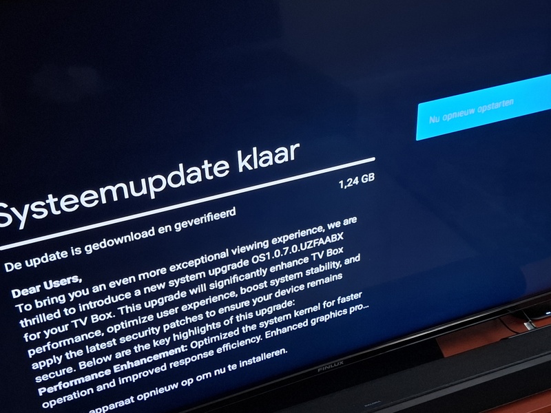

Nieuwe update voor de mix box 3rd gen. 1,2 GB groot.
Afbeeldingslocatie: https://tweakers.net/i/vxoz5AWy58uw_IBhsMjIjQ8bUWE=/800x/filters:strip_icc():strip_exif()/f/image/mLtdtN0sl5nSriiPyvuBUjBj.jpg?f=fotoalbum_large

Nieuwe update voor de Xiaomi TV Box S 3rd Gen
Afbeeldingslocatie: https://tweakers.net/i/kLGV6UQnHkLh6w-L23kOGXSNHYc=/800x/filters:strip_icc():strip_exif()/f/image/WJz8ytajEVqTQQ7ABd3WoYJ9.jpg?f=fotoalbum_large

Jotyjo schreef op maandag 24 augustus 2026 @ 16:16:
Staat er nog iets bij van wat er verbeterd is?
I intend to live forever. So far, so good.
  • Jotyjo
IkWilbert schreef op maandag 24 augustus 2026 @ 16:24:
Het enige wat ik zo kan zien, is dat het een beveiligingsupdate van 1 juni is
