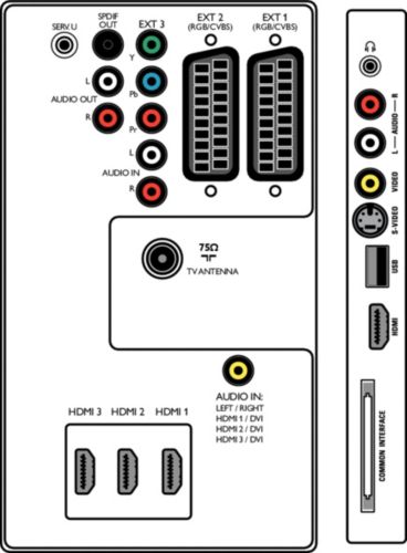

Oude Tv van een gekregen met een Spdif aansluiting. Nou heb ik wel zo'n Plug voor optisch maar die past niet op die aansluiting?
Moet ik daar iets ander voor gebruiken? Gezien ik de Optische kabel op mijn receiver kan aansluiten. Maar die Verloop Plug krijg ik er niet in. Tenminste tenzij ik daarvoor extra kracht moet voor gebruiken.
Maar wil eerst nog weten of dat kan?

@Psyonara Spdif kent zowel een optische als een coaxiale variant ;) Welke heb jij op de TV zitten? TV merk en type plus plaatje helpt. Geldt ook voor de adapter die je hebt :)
  • Psyonara
  • Laatst online: 13:02
Geen matches
The Eagle schreef op maandag 25 november 2019 @ 19:50:
pricewatch: Philips 47PFL7603D Zwart
Ziet er uit als een Tulp aansluiting. En heb ook 2 Geluids kaarten met hetzelfde soort aansluiting maar er kwam dan ook zo'n Adapter bij.
Tenzij die niet Adapter Compatible is oid.

Psyonara schreef op dinsdag 26 november 2019 @ 00:45:
Kom op, moeten we de informatie echt uit je blijven trekken? Wat is een "zo'n adapter"? En eventueel welke geluidskaarten om meer inzicht te krijgen? Philips gebruikt inderdaad de Digitale Coax variant als S/PDIF Out, dat staat in de specs te lezen.
S/PDIF kent naast de Coax variant ook nog de versie die met licht werkt, de optische versie. Deze heb je weer in twee versies. De gewone (zes hoekige stekker) en de mini-versie (3,5mm jack met open kern). Die twee kan je niet zo maar in elkaar laten verlopen aangezien je van electrisch naar licht moet. Soms zit er bij een optische kabel een adapter om gewoon naar mini over te zetten, die kan je bij de coax-versie niet gebruiken.

Afbeeldingslocatie: https://alexnld.com/wp-content/uploads/2015/03/22415.jpg
Zo'n Adapter.
Afbeeldingslocatie: https://images.philips.com/is/image/PhilipsConsumer/47PFL7603D_10-COP-global-001?$jpglarge$&hei=500
Ik weet voor de rest niet wat voor Info ik nog meer moet geven!?

Psyonara schreef op dinsdag 26 november 2019 @ 08:51:
Zo'n Adapter.
Die bovenste is inderdaad de adapter waar ik het over had, die is om van gewone Optische Toslink naar mini Optische Toslink te gaan. Die is qua stekker (en qua signaal) niet compatible met de Digitale Coax S/PDIF die de Philips TV heeft. Je probeert nu een 3,5mm jack in een RCA te stoppen, dat past niet. En al zou het dus passen dan zit je dus met een verschil in signaal (elektrisch versus licht). Dit gaat niet werken, wil je van elektisch naar licht dan zal je altijd via een actieve converter/omvormer moeten gaan om het signaal om te zetten.

Is het dan wel een Standaard RCA, gezien ik naar RCA to Toslink Converter Google krijg ik altijd van die Stereo naar Toslink resultaten?

Het is een RCA / tulpplug ja. Voor coaxiale digitale aansluiting. Met een digitaal signaal er op. Dus als jij van je TV naar een optische aansluiting op je receiver wilt heb je zoiets nodig: https://www.allekabels.nl...oaxiaal-naar-optisch.html
