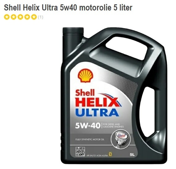

Ik zal eens kijken, er moet in elk geval 5w40 in de auto.
Als ze een goede aanbiedingen hebben misschien bestel ik gelijk meerdere flessen.
Hmmm......
http://www.oliewereld.nl/...-5w40-5-liter?search=5w40
Kost 32 euro, maar 5 liter olie weegt natuurlijk ook minimaal wel 5 kg of zelfs meer. Dus daar komen ook weer verzendkosten over heen. Verder klopt het wel dat het hier goedkoper is dan bij menig ander winkel waar ze Castrol verkopen voor 50 of 60 euro voor zo'n vergelijkbare fles.
Maar is de Action/Lidl/Aldi olie echt af te raden of betaal je gewoon voor het merk?

Je auto heeft genoeg aan A3/B4 waar alle goedkope 5W40 aan voldoet. Je kunt ook de Winprice olie van Winparts overwegen (of huismerk van de olie concurrent), is olie van een goed merk dat kunstmatig z'n prijzen hoog houdt en verkopers alleen laat stunten als ze het als huismerk verkopen.
Alternatief is de shell HX7 bij de action.
Echt goedkope merkloze zooi zou ik niet gebruiken tenzij je met een olieboot rijdt.

Vooruit ik heb eens geluisterd het is gewoon 2x 5ltr. geworden voor een super goede prijs.
2x 5ltr. Shell Helix Ultra 5W40 voor €62,92 incl. btw & verzending :Y
Afbeeldingslocatie: https://tweakers.net/i/xc32KEJI1QIm-QNPEK2B6E9E9kE=/fit-in/4920x3264/filters:max_bytes(3145728):no_upscale():strip_icc():strip_exif()/f/image/r01xafZgDeFzt1MXjC4CgPbd.jpg?f=user_large
Afbeeldingslocatie: https://tweakers.net/i/m-pVQ-nx55OWUxP2ZeVp7mqbgxM=/fit-in/4920x3264/filters:max_bytes(3145728):no_upscale():strip_icc():strip_exif()/f/image/VBowvGtCJw38Ge7OkQAtbiCP.jpg?f=user_large
Goedkoper kon ik dit NIET vinden :7
