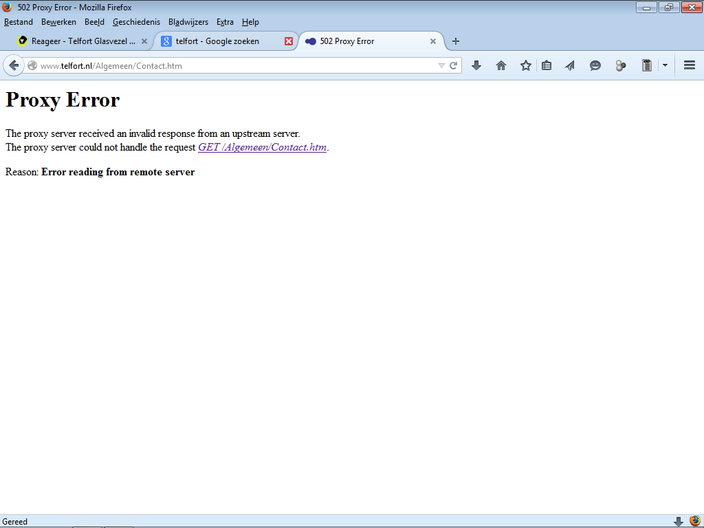

Hebben jullie dit ook soms ?
Al paar dagen last van....links werken soms ook niet.
Proxy Error
The proxy server received an invalid response from an upstream server.
The proxy server could not handle the request GET /Algemeen/Contact.htm.
Reason: Error reading from remote server

Dit kan 2 dingen betekenen: Of jij gebruikt zelf op de 1 of andere manier een proxy server (ingesteld in jouw browser / Windows ).
Of Telfort gebruikt aan hun 'voorkant' een soort proxy die load balanced over verschillende webservers.
In geval 1 moet je dat kunnen zien. In geval 2 wellicht een storing in de web infra bij Telfort

@Fiberdordrecht, hier werkt de pagina perfect.
Gezien je eerdere posts, heb je niet te maken met een hardnekkig virus welke je verkeer rerouterd via een proxy?

En toevallig een virusscanner zoals Symantec Norton Eset oid draaien? Met proxy dus
GerkeP
Idd, wat GerkeP voorstelt.
En ook: Heb je het alleen op de Telfort website of meerdere websites? In dat geval draai je vrijwel zeker hoe dan ook, en op welke manier dan ook, ergens een proxy.
Marstek Venus 5.12kWh v154, CT002 V118, CT003 V118 DSMR5.5, PV 11xEnphase IQ7+ Z-O, 5xEnphase IQ7+ N-W - ~4,7Wp theoretisch, ~3,5Wp praktijk.
Ik heb dit al zeker een jaar met de Telfort-website (niet met anderen). De oplossing (die ik ook al eens gepost heb) is om in plaats van "http://", "https://" in de balk te zetten voor www.telfort.nl.
Je andere probleem heb ik overigens niet, dus ze horen niet bij elkaar.
[ Voor 15% gewijzigd door Rallye op 24-07-2015 20:16 ]
Kijk eens bij Internet Explorer bij Verbindingen > LAN instellingen. Staat daar in het geel "Sommige instellingen kunnen alleen door de administrator gewijzigd worden"? Dan moet je dit even doen.fiberdordrecht schreef op vrijdag 24 juli 2015 @ 14:37:

Dus even dit registersleutel HKEY_LOCAL_MACHINE\Software\Policies\Microsoft\Windows\
CurrentVersion\Internet Settings -> ProxySettingsPerUser veranderen van 0 naar 1 en het zou weer moeten werken.
Ik heb het nou al op vier PC's gehad, inclusief die van mezelf. Waardoor het komt, weet ik niet, maar het lijkt door een Windows update of spyware te komen of zo.

Alleen bij Telfort en Draai ESET Smart Security 8 en Malwarebytes hier.eymey schreef op vrijdag 24 juli 2015 @ 15:57:

Rallye in "Telfort Glasvezel ervaringen topic - Deel 1" dan is dit waarschijnlijk de verklaringfiberdordrecht schreef op zaterdag 25 juli 2015 @ 09:13:
En verklaring zou ik het niet noemen, wel een oplossing, cq. work around..... Ik red me er in ieder geval mee.

Hmm telfort klantenservice site totaal unresponsive hier..Belooft wat.
