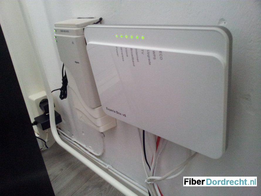

Eindelijk weer online ivbm verhuizen 800 meter verder op _/-\o_
Moet nog op mijn gemak (Arcadyan Experia box v8) alles testen......
Afbeeldingslocatie: http://www.imgdumper.nl/uploads8/54f9cd909c678/54f9cd9092658-20150306_114420.jpg

@fiberdordrecht,
Wat wil je met de foto zeggen/documenteren?
Ik persoonlijk kan er in eerste instantie niets me beginnen.
  • TripleNL
  • Laatst online: 17-07 15:15
Nou hij is migreert van telfort oude propositie naar nieuw. ( agv verhuizing) en deelt dit als een can de eerste "slachtoffers". Ik vind het wel interessant ook de foto's .
Ik kan er persoonlijk wel wat mee...

Ja van telfort, en dat is de woonkamer in de hoek :P
De nieuwe Tv box werkt veel sneller dan die Amino dat merk je wel...
PS: Moet nog op mijn gemak de Experiabox instellen...is in engels mis de nederlandse taal :X

Normaal ben ik niet zo van het zeuren. Maar bij telfort loop ik tegen de muur en ik wilde toch met jullie mijn ervaringen delen.
Dinsdag nacht voor de zoveelste keer problemen met de aansluiting. Ineens geen verbinding meer. Drie lampjes op het modem aan (<> knipperen).
Woensdag telfort gebeld, er kon op afstand geen verbinding met het modem worden gemaakt, dus er moet een monteur komen.
De eerste gelegenheid voor telfort is dinsdag aanstaande, einde van de dag. Een week zonder verbinding terwijl alle gebruikers van de internet verbinding afhankelijk zijn voor hun broodwinning. Telfort is onverbiddelijk, "jammer dan". Vandaag maar weer verder in de telefoon klimmen.
Afbeeldingslocatie: http://i.imgur.com/KHMnj3u.png

Niet verder vertellen maar het installeren van het modem (NT geheten) is best zelf te doen hoor. Als je de nieuwere glasvezelaansluiting hebt (met de twee witte/oranje kappen naast elkaar) is het heel makkelijk. Maar ook met de oudere met de vorm en grootte van een melkpak kan het zelf.
Schuiven, klikken en klaar.
