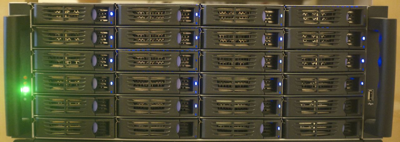

https://ri-vier.eu/rivier...3a-p-329.html?cPath=1_3_6
16 schijven, en volgens mij 12CM fans... Ze hebben daar ook een heel aantal kasten met meer schijven, maar die zijn bijna allemaal met 8CM fans.
Als je goede 8CM fans koopt, zou het geheel ook stil moeten zijn, dus ik zie het probleem niet zo.

de 4U kasten van Ri-Vier hebben 120mm fans. Zijn van dikke type (25mm) en zijn op 12V luidruchtig. Voor stille kast zijn ze terug te regelen d.m.v. een fancontroller of te vervangen.

25 mm is standaard dikte, tenminste wat ik normaliter tegenkom. 38 mm zijn die dikke (server)fans, welke soms ook op 230V werken. 15 mm is dan weer dun.
Je kan er ook voor kiezen om de fans aan te sluiten op een zelfgemaakte fancontroller en dan plak je de NTC rechtstreeks op de harde schijven. Zo heb ik dat bij een paar servers gedaan, omdat de processorkoeling dan een eigen luchtweg heeft (en in de BIOS dus instellen dat de ventilators daar een bepaalde grenswaarde moeten aanhouden dus weinig zin heeft).
[ Voor 54% gewijzigd door Bolletje op 09-06-2014 12:26 ]

In de regel ja, maar hoeft natuurlijk niet; je kan veel bereiken met een goede luchtstroom. Dan kunnen 80 mm fans ook voldoende zijn.

Jankende fans is 9999/10000 keer 40MM fans van 1U kasten. Grotere fans maken bijna nooit een echt jankend geluid. Ze kunnen zeker ook hard blazen, en kabaal maken, maar die standaard HP taferelen zul je niet zo snel tegenkomen bij 80MM fans.
Koop 4 80MM Noctua's en je zal een lange tijd lol hebben van een stille behuizing...

bij mij staat het systeem vergelijkbaar opgesteld (op zolder boven slaapkamer) en is eenmaal opgestart onhoorbaar. Is een systeem met 2x Norco en 1x Ri-Vier kast.
De Ri-Vier kast is bij opstarten het meest hoorbaar maar de ventilatoren kunnen worden terugregeld via moederbord of losse controller. Zelf gebruik ik een mCubed T-Balancer miniNG omdat er geen moederbord in mijn Ri-Vier kast zit (alleen storage). Na opstart en terugregelen zijn de fans stiller dan de 12 schijven in deze kast.

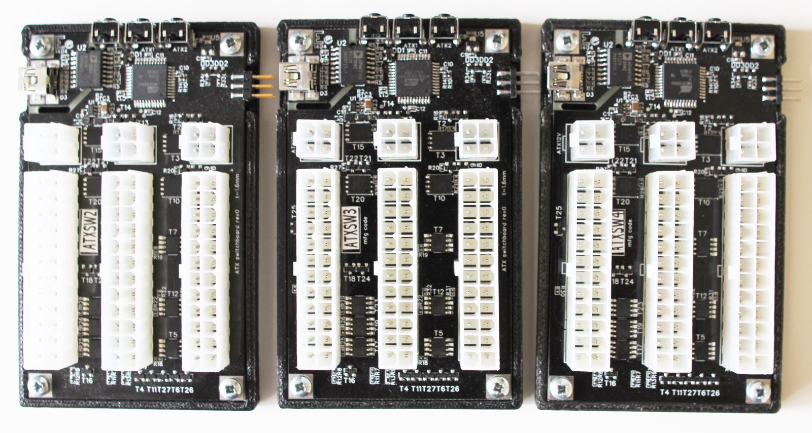

Dit zijn de switches (deze batch gaat richting FireDrunk):
ATX switch rev0 geassembleerd
Het is een project dat al lang in de steigers stond maar mede door gunstige timing van Dadona's project nu eindelijk een keer is gebouwd. Ik heb vijf prototypes; ééntje zit in Dadona's server en deze drie gaan veldgetest worden door FD. Het is nog eerste-generatie hardware, dus ze zijn niet bugloos en er zijn ook nog een aantal features die eigenlijk nog missen. Voorlopig blijft het project dus nog een beetje 'under the radar' totdat alles helemaal werkt en alle functionaliteit erin zit die je van zo'n soort product verwacht.
Ook is de huidige versie nog best prijzig; €20-25 puur aan onderdelen (in kleine aantallen), dus 'verkoopprijs' zou nu minstens op 60 euro liggen in deze vorm; dat is meer dan een goede kwaliteit voeding :P
Leuke dingen maar wat ik me afvraag waarom het een switch is? Ik zou juist meer een doorlussing verwachten, maw van 1 aansluiting naar 2 aansluitingen. Is dat dan zoveel duurder? Ik zie bijvoorbeeld veel chipjes etc terwijl ik meer een kabel (verloopstuk) zou verwachten.

De aangesloten machines moeten onafhankelijk van elkaar kunnen blijven werken. Dat is nou juist de grap, er is geen master of slave, de 'child' poorten zijn gelijkwaardig.
Met een simpele kabel van 1 naar 2 aanslutingen gaan, heb je dat toch niet? Of kan de iets voeding niet (waardoor er dus electronica tussen moet)?
Ik kijk gewoon naar een simpele satapower aansluiting van 1 naar 2. Waarom kan dat niet met de oplossing van Dadona/Mux?

Hoe zorg je er voor dat 1 van de twee daadwerkelijk geen voeding meer krijgt als de andere PC nog aan staat?
Normaal gesproken zit er een 'schakeldraad' in de ATX stekker... Het moederbord zet dit draad op 1 om aan te geven dat het stroom nodig heeft. Hierdoor gaat de voeding aan en word de P4 stekker van stroom voorzien.
Als 1 van de twee pc's aan staat, en dit schakeldraad aan zet, zou dat betekenen dat de andere P4 stekker ook ineens gevoed word...
Niet echt handig :)

Erger nog, een aantal moederborden start gewoon 'gedeeltelijk' op als je er stroom op zet zonder dat het een aan-signaal heeft gegeven. Of ze starten helemaal op, zodat je geen optie hebt om één computer uit te zetten.
Daarnaast hebben deze bordjes de optie om computers op afstand aan te zetten zónder WoL (oftewel, je kunt een computer helemaal uitzetten zonder sluipverbruik) en meerdere switches kunnen achter elkaar gecascade worden waardoor je (n+1) computers op n switches kunt aansluiten.
Deel van deze functionaliteit is nog niet helemaal uitgewerkt of suboptimaal gebleken, dus in de volgende versie wordt dat gefikst. Maar dat biedt wel hele interessante besparingsmogelijkheden bij meerdere fysieke computers.

Mijn test case is dan ook een ESXi cluster waar 4 machines gevoed worden door 1 360 / 450W voeding (ben er nog niet uit welke) door 3 bordjes te gebruiken.
In theorie zit je met 4 losse bordjes aan 4*~70% efficiëntie, waar je op ~88% efficiëntie zit als je ze samen op 1 voeding hangt.
Tel uit je winst :)

Ja, dit is exact dat concept. De kabels zijn niet zo'n probleem; als je het echt over hele serverracks hebt gooi je er gewoon bus bars in plaats van kabels in voor het heftige werk. Is alsnog eenvoudiger, efficiënter en goedkoper dan meer kleine voedingen.
Het enige verschil hier is dat ik heb gekozen voor 'standaard' ATX-stekkers in plaats van iets beters. Een 24-pin ATX-stekker is nogal een zootje met hoopjes effectief nauwelijks gebruikte kabels en een paar overbelaste veelgebruikte kabels. Idealiter zou ik andere connectoren gebruiken (en dan gelijk ook >2 downstream computers kunnen aansluiten) maar dat was voor het eerste prototype misschien wel iets téveel experimentatie.

FireDrunk schreef op maandag 16 juni 2014 @ 14:52:
En dit stukje tekst is dus het gat in mijn kennis ;).

Word nog wel een uitdaging om een ATX voeding op een plank te monteren samen met die bordjes en netjes de kabels de kast in te laten lopen... 8-)

mux schreef op maandag 16 juni 2014 @ 15:39:
je zou beter de PSU kant als opzet kant kunnen nemen omdat daar veel aders gecombineerd worden aangesloten. Zie bijvoorbeeld Afbeeldingslocatie: http://www.jonnyguru.com/modules/NDReviews/images/SeasonicG360/DSCF7490.JPG. Dat scheelt een hoop aansluitingen en schakelingen. Vraag me met de je huidige setup af hoeveel vermogen je daar door heen krijgt?

Er zit een max aan de 24p stekker, daarom zit op sommige SLI / CFx borden een extra 4-pin molex om de stroom door de 24p stekker naar de PCI-e sloten te ontlasten.
Bij sommige bitcoin / litecoin miners zijn de 24p aansluitingen nog wel eens gaan fikken :+
Nu zullen 4 systeempjes minder trekken dan een systeem met 6 GPU's (75 watt per PCI-E slot)... maar het is wel iets om in gedachten te houden denk ik.

Zo'n stekker moet officieel een hoop kunnen hebben...
Uit de ATX spec:
18 AWG is suggested for all wires except for the +3.3 V sense return wire, pin 13 (22 AWG).
For 300 W configurations, 16 AWG is recommended for all +12 VDC, +5 VDC, +3.3 VDC, and
COM.
Dat betekend dus een maximale load van 300W door de stekker... Best een hoop :+
Het cluster gaat bestaan uit 4 i3-4430's op Biostar ITX bordjes.
Idle load al iets van 15-20W DC zijn, dus ik verwacht dat ik met 4 van die bordjes op 60-80W zit DC.
Dat maakt iets van 90-100W AC voor 4 systemen :)

BartNL schreef op maandag 16 juni 2014 @ 19:58:
je zou beter de PSU kant als opzet kant kunnen nemen omdat daar veel aders gecombineerd worden aangesloten. Zie bijvoorbeeld [afbeelding]. Dat scheelt een hoop aansluitingen en schakelingen. Vraag me met de je huidige setup af hoeveel vermogen je daar door heen krijgt?
Ik ga mezelf slaan dat ik dit nu zeg (want zoals een aantal andere projecten van mij gaat dit natuurrlijk pas over een jaar uitkomen ofzo), maar ja, hier ben ik al mee bezig. Het probleem hiermee is dat het regeltechnisch niet bepaald gemakkelijk is om in een voeding te gaan modden, laat staan om een hele nieuwe voeding met dit specifieke doel te ontwerpen. Maar ja, ik ben het helemaal met je eens: dit is een veel elegantere oplossing. En de besparingen - zowel financieel als elektrisch - zijn dan nog een stuk knapper.
Echter, het blijkt dat er al genoeg haken en ogen zitten aan het huidige ATX switchboard, en eerst is het zaak om daar eens in een redelijk veilige setting mee te experimenteren. Stapje voor stapje komen we vooruit.
De huidige ATX-switch is trouwens bemeten op 360W (continu).

Nieuw tooltje gemaakt om te bepalen weke drive in welk enclosure slot zit. Gebaseerd op LSI controller (IBM M1015)
https://github.com/louwrentius/lsidrivemap
Afbeeldingslocatie: http://louwrentius.com/static/images/lsidrivemap.jpg

Welke kast was dat ook alweer Q?
  • Q
  • Laatst online: 16:45
Q
Au Revoir Mon Capitan! 😭
Deze:
https://ri-vier.eu/rivier...6a-p-352.html?cPath=1_3_7
Prijs is tegenwoordig erg goedkoop. Kast prima, had zelf issues met de drive bay leds die licht niet goed doorgaven. Heeft 'hij' vervangende onderdelen voor nagezonden.
