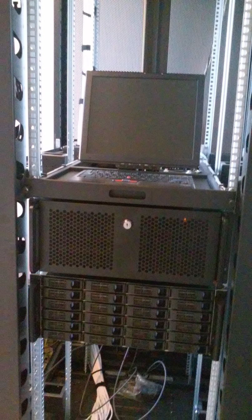

Nou eindelijk de nieuwe server klaar,
Afbeeldingslocatie: https://xicjva.dm2304.livefilestore.com/y2piOyxd03Na4l2g1d-Dc-9ZHHUTD2PwrP5qVD2RgEEXlcVVulZkk9IMQf6o_XQO9wDmWcO8rat4lH18KKzf4jphTrCUxfQLcpgflRONu6SXHs/2014-05-14%2009.13.46.jpg?psid=1
nu alles overzetten van de oude naar de nieuwe..... ongeveer 30tb 8)7 8)7 geduld is een schone zaak zullen we maar zeggen :9 :9
Daarna eens even netjes inbouwen boven de andere 2 moet als het goed is net passen.

Ziet er uit als leuk speelgoed Venom :) ben benieuwd naar de foto's als alles is ingebouwd.

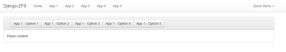

Pfff, de eerste technology-preview-alpha staat in Github (https://github.com/django-zfs/django-zfs).
Nu nog een manier vinden om op een fatsoenlijke manier partities uit te lezen met Python...
Reparted -> vage assertion fouten onder Ubuntu, maar werkt onder Debian
pyudev -> rare codestructuur en kan volgens mij geen directe partitieinformatie uitlezen, en eigenlijk te groot voor het doel.
sgdisk -> niet echt Python vriendelijk omdat het een commandline utility is.
Iemand nog suggesties voor partitiebeheer in Python? :+
Even niets...
  • Q
  • Laatst online: 05:13
Q
Au Revoir Mon Capitan! 😭
Helaas.
Omdat het een web applicatie is, zou het aardig zijn om alle root activiteiten onder te brengen in een separate service die root heeft, maar da je webapp dat niet nodig heeft. Ook al draait dit waarschijnlijk binnen je eigen netwerk.
  • FireDrunk
  • Laatst online: 21-11 08:45
Dat plan ligt al klaar. Dat gaat via Celery (een soort Task/Worker systeem voor Python).
Je start de reguliere app onder een simpel account, en start een Celery worker onder root.
Daarna kan je vanuit de reguliere app tasks opvragen bij de worker, welke gevraagd specifieke functies uit de applicatie voor je aanroept.
Even niets...
