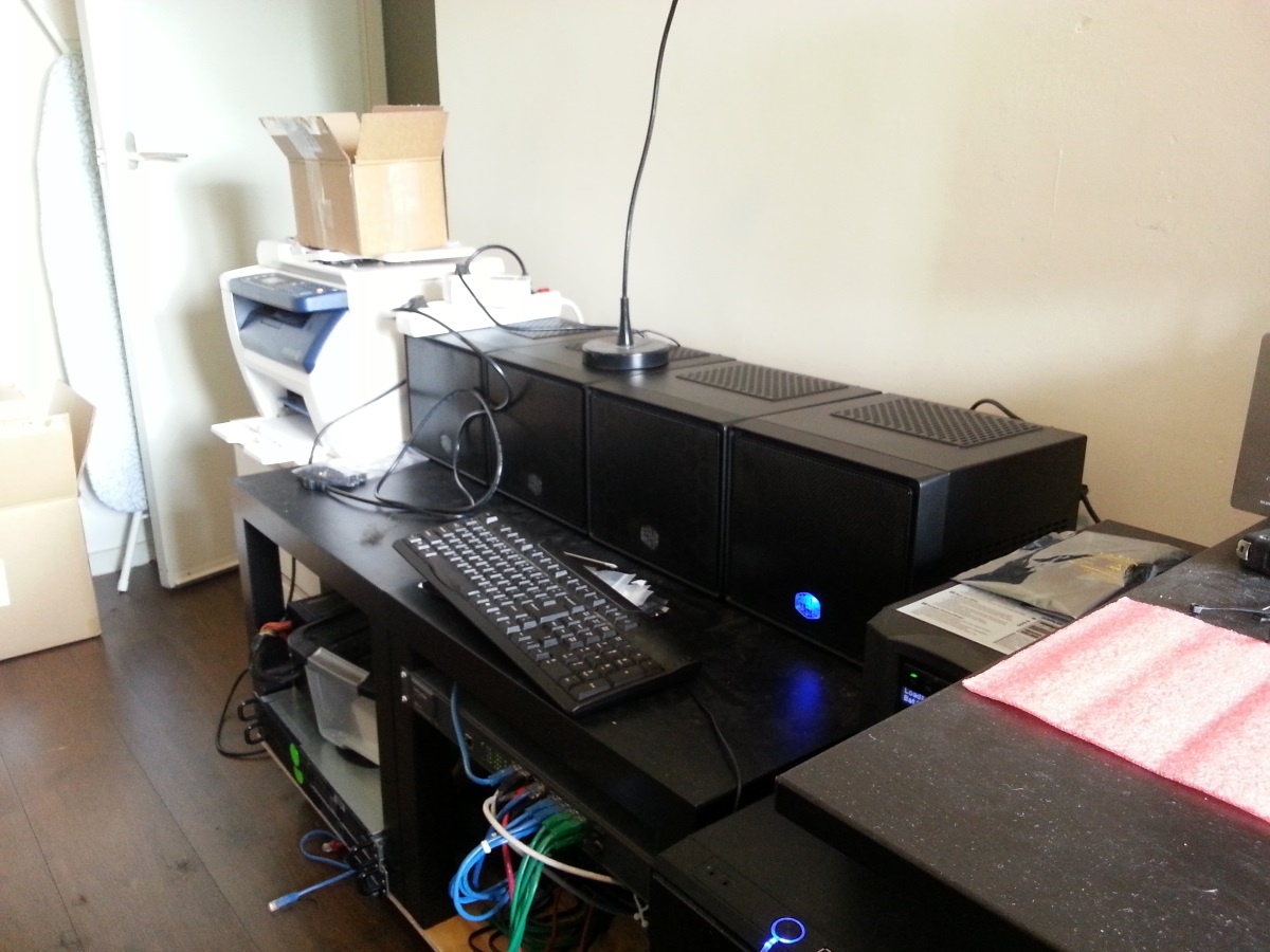

Yay, alle bakjes zitten in elkaar!
Afbeeldingslocatie: http://tweakers.net/ext/f/UljcSel03VMqqEjt2duMl1ma/medium.jpg
Nu het installeer werk :S
Even niets...
  • -Venom-
  • Laatst online: 17:58
@ FireDrunk, Vet!! even een bakje halen om te kwijlen!!
@ Q, hopen dat het dat is dan ;) ik heb trouwens nog een AX850 in de aanbieding :Y)
  • FireDrunk
  • Laatst online: 21-11 08:45
Aaaah, bouw ik alle bakjes netjes in elkaar, begin met installeren.
1, gaat perfect
2, gaat prima
3, gaat gesmeerd
4:, Power button, tralalala, uit... Wait, what? Hmm, vaag, zal wel... Power button aan, tralalallalalala, uit....
WTF?
Hele ding uit elkaar. los moederbord op bureau, voeding er aan. Speulen!
Vaaaag.... Ding weer in de kast bouwen... Aan... tralalalla. uit..
WTF???
Wat blijkt... is de power button kapot |:( |:( |:( |:(
Maakt kortsluiting...
Toen maar de resetknop verwisseld met de powerknop, en nu werkt de 4e ook :)

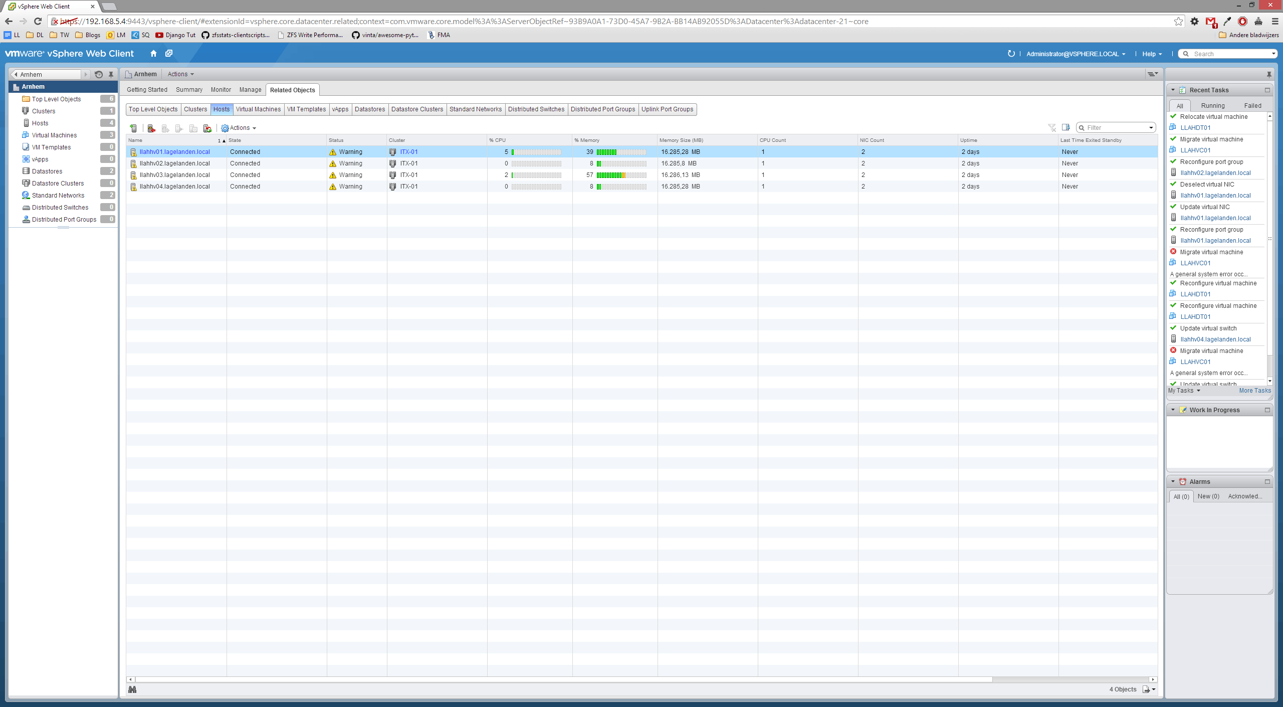

Afbeeldingslocatie: http://tweakers.net/ext/f/ifMclFybcqCMTPpvgxiKV6kp/medium.png
NOM nom NOM! :+

Gaaf, hoe doe je dat met licenties, trial versies her installeren na 60 dagen?
  • FireDrunk
:+ Wat denk je zelf...
