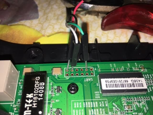

Sinds maandag ben ik in het bezit van een Ubiquiti AirRouter. Deze tweedehands AirRouter was voorzien van DD-WRT, maar helaas zonder DD-WRT licentie, waardoor instellingen niet bewaard bleven.
Met behulp van dit artikel heb ik de AirOS firmware v5.6.9 en tftp.exe tool gedownload en op de AirRouter gezet volgens de beschreven procedure. (uit/aan met reset ingedrukt, tftp starten naar 192.168.1.20, etc)
Helaas was het resultaat van mijn actie nogal teleurstellend... mijn zojuist aangeschafte tweedehands AirRouter was door mijn actie vermoedelijk gebricked. :'( Het leek erop dat de AirRouter in een soort loop bleef hangen. Een ping naar 192.168.1.1 gaf geen respons meer en nogmaals de recovery procedure uitvoeren gaf helaas hetzelfde resultaat.
Na wat googlen en lezen lijkt er een mogelijkheid te zijn om de boot van de AirRouter te herstellen met behulp van een TTL serial verbinding naar de uart op de printplaat.
Met deze USB TTL serial adapterkabel en met behulp van dit filmpje is het gelukt om met Putty via de COM-poort op 115200 baud weer een teken van leven te zien in de AirRouter!
Mijn AirRouter heeft overigens geen pin-header op de uart, maar alleen gaatjes in de printplaat. Met drie afgeknipte stukjes paperclip heb ik de verbinding gemaakt tussen de USB TTL kabel en printplaat. De benodigde kleuren draden en aansluitpunten zijn duidelijk zichtbaar in het filmpje en op onderstaande foto.
AirRouter
Op basis van dit artikel is het gelukt om via de USB TTL kabel en het console een oudere firmware (v5.5.6) te gebruiken voor het herstellen van de bootloader met commando: urescue -f -e en tftp.
Na het herstarten van de AirRouter kwam er weer respons op een ping, en de webinterface van AirOS werkte weer naar behoren! Middels de AirOS webinterface heb ik uiteindeljik de firmware update uitgevoerd naar de meest recente versie v5.6.9.
Na dit avontuur kan ik eindelijk gaan kijken wat voor een moois AirOS allemaal te bieden heeft. :)

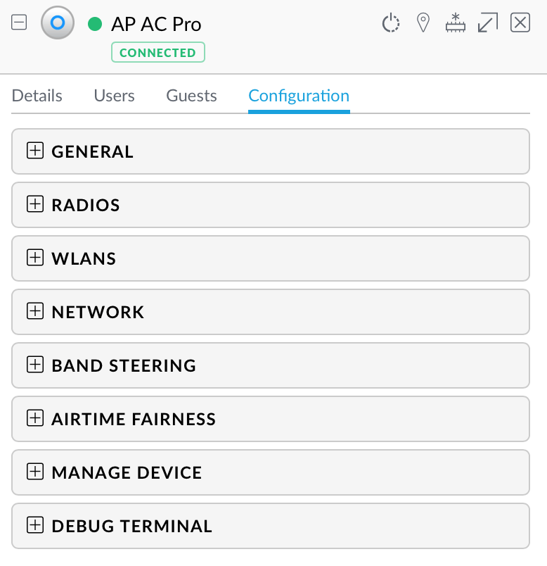

zo! ook eindelijk mn AP geüpgraded naar de AP-AC-RO,
in de oude situatie had in en edgerouter lite; wan/lan/wlan. hier had ik geen guest network, maar had ik een trusted Wlan groep die wel in het lan subnet kon kijken (nas etc).
nu wilde ik eigenlijk de nieuwe ACPRO ook in het 192.168.2.x subnet hangen en mijn firewall regels behouden. maar dan zit ik weer te klungelen met de unifi controller, want die moet dan weer in hetzelfde subnet zitten.
moet ik nu een switch op eth2 (WLAN) hangen om de AP te configureren? want nu heb ik hem achter de switch eth1 (LAN) in het 192.186.1.x net, waardoor mijn firewall regels etc niet meer van toepassing zijn...
iemand goeie tip, om het weer als de oude situatie te krijgen, of misschien iets om het oude scenario anders te benaderen.
waarom wel / geen subnet...
zit een beetje in dubio nu.

De controller hoeft niet altijd aan te staan, dus je zou voor het configureren even een switch achter eth2 kunnen hangen. Haal je hem weer weg als alles geconfigureerd is. Daarna kun je de controller gewoon via wifi gebruiken op je pc.
De 2e lan poort op de ac-pro werkt als bridge, wellicht dat je je computer ook gewoon daar op aan kan sluiten als je geen switch voorhanden hebt. Nooit geprobeerd maar wellicht werkt het.
Of dit doen:
http://www.diependaal.eu/...rent-subnet-then-your-ap/
[ Voor 10% gewijzigd door DorisJerks op 27-11-2016 13:14 ]

DorisJerks schreef op zondag 27 november 2016 @ 13:08:
Of dit doen:
dacht ik zelf ook een beetje...
de 2e lan poort geeft geen POE door toch?
hoef idd de unifi controller niet non stop te draaien; zou evt een pi in hetzelfde subnet kunnen hangen natuurlijk...
EDIT: via de 2e Lan poort -> ging perfect _/-\o_

Ben toch eens benieuwd wat de meesten hier doen qua instelling van Unifi. Band steering naar 5G? en dan 2.4 en 5ghz kanalen op AUTO qua sterkte of doen jullie bijv 2.4 naar Medium? Of iets anders? En gebruikt men hier Airtime Fairness of laten jullie dat uit?
[ Voor 13% gewijzigd door tcviper op 29-11-2016 17:48 ]
TechConnect

tcviper schreef op dinsdag 29 november 2016 @ 17:48:
ATF uit
Bandsteering uit
2,4 low
5 Hugh
Dan werkt alles prima met Apple producten.
  • Zr40
Zr40
heeft native IPv6
Band steering heb ik uit staan. Mijn devices zijn slim genoeg om zelf al naar 5 GHz over te schakelen wanneer het signaal sterk genoeg is. Wanneer het toch voor 2.4 GHz kiest dan wil ik niet dat het access point dat weigert omdat het device eerder op 5 GHz gezien is.
Airtime Fairness staat ook uit, omdat in principe alle devices wel een goede verbinding hebben wanneer ze willen communiceren.
Kanaalinstellingen:
2.4 GHz vast op kanaal 1 met 20 MHz, medium transmit power.
5 GHz vast op kanaal 36 met 40 MHz, high transmit power.
[ Voor 5% gewijzigd door Zr40 op 29-11-2016 18:08 ]
  • tcviper
  • Laatst online: 29-11 19:14
tcviper
Hmmm volgens mij zijn die settings AF en Band steering weg vanaf Unifi controller 5.3.8 :P
TechConnect
  • Zr40
Zr40
heeft native IPv6
tcviper schreef op dinsdag 29 november 2016 @ 18:35:
Ik heb ze nog in 5.4.2 (beta) en 5.2.9. Waar zoek je precies? Het zou moeten staan bij de AP onder Configuration.

Edit: ik zie in de changelog van 5.3.8 dat er een "advanced feature toggle" is toegevoegd aan de site settings. Misschien moet je die aanzetten?

  • tcviper
tcviper
Bij UniFi 5.3.8 en hoger is het een site setting 'Advanced Features' die eerst aangezet moet worden voordat je band steering en AF enzo kunt aanpassen ;) Dat was het dus.
TechConnect
