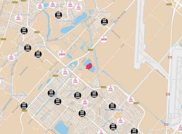

een nieuw record...?
een whopping 209.68 Mbps!! :9
Afbeeldingslocatie: http://i65.tinypic.com/243ly89.png
  • ucsdcom
  • Laatst online: 29-08 20:26
Mits je een 4G toestel hebt maak je sprongen vooruit als je van Hollands nieuwe naar het 4G netwerk van Tele2 gaat. (Bij Hollandsnieuwe nog steeds geen toegang tot het 4G net van Vodafone!). Trouwens ook als je van Vodafone af komt zal het Tele2 netwerk je op de meeste plaatsen niet tegenvallen. En anders biedt Tele2 je nog de backup op het T-Mobile netwerk voor als ze zelf geen 4G actief hebben op een locatie. Voor wat dat waard is. Het werkt goed, maar is met de maand minder van belang als je het mij vraagt:
De T-Mobile backup wordt met name voor internet steeds minder van belang bij Tele2: Tele2-4G zit op de 800 band., De opstelpunten worden gedeeld, dus waar Tele2 op de mast zit met 4G heb je dit meestal op de 800 en de 2600 frequentie, waarvan de 800 band het verste reikt. De dekking van T-Mobile gaat klanten met een 4G toestel niets extra's meer brengen. de backup van T-Mobile is 2G en 3G zitten op de 1800 en de 900
frequentie. De 1800 band reikt niet ver genoeg en de T-Mobile 900 band reikt voor 3G en eventueel 2G niet verder dan de 4G-800 frequentie van Tele2.
Sterker nog: je gebruikt nu T-Mobile 2G en 3G op de meeste locaties alleen om over te bellen. Daarna schakel je direct weer naar Tele2-4G terug. Zit je lekker te internetten op Tele2-4G en vervolgens wil je even bellen, dan moet je toestel snel naar het 3G-900 of 2G net van T-Mobile schakelen. Daar waar Tele2 een mast deelt en je op de grens van de Tele2 4G-800 dekking zit kan je T-Mobile 900 regelmatig al niet meer gebruiken. Dus geen gesprek. Straks als VoLTE komt is dat vermoedelijk opgelost.
Verder zie ik de eigen Tele2 4G only masten juist opduiken op plaatsen waar de gaten in het T-Mobile netwerk zitten. Dus ook daar is Tele2 zelf beter. Ik ben benieuwd hoe andere Tele2 gebruikers dit ervaren. Het enige wat kan gebeuren is op termijn een gebrek aan capaciteit.

Vandaag bij mystery land in hoofddorp. Hele dag 3g, prima bereik maar 4g werkte niet..

evleerdam schreef op zondag 28 augustus 2016 @ 00:16:
Dan is het inderdaad maar goed dat je nog altijd terug kan vallen op 3G van T-mobile. Toch wel jammer, ik had gehoopt dat juist Tele2 het goed zou doen bij evenementen omdat ze zo'n beetje op alle masten tegelijk 800Mhz én 2600Mhz uitrollen...
Edit: Ziet er naar uit dat T-mobile steeds wat dichter in de buurt zit, de masten op de UMTS kaart komen overeen met de sites op dit kaartje.
Afbeeldingslocatie: https://tweakers.net/ext/f/5SxepwJ9XwrogXrTQEn0dEh0/full.png
[ Voor 20% gewijzigd door pimssi op 28-08-2016 08:00 ]
Hoop niet dat dat straks hetzelfde verhaal is qua overbelasting als T-Mobile 3G een tijdje geleden (omdat hun NSN-netwerkapparatuur gewoon niet zo goed was).

Over bovenstaande. Die locatie ten zuiden van Mysteryland is inmiddels(zie laatste Tele2 update op 4gmasten.nl) ook voorzien van 4G van Tele2(Leenderbos, Hoofddorp) dus op Mysteryland had ook 4G van Tele2 moeten zijn.
Wellicht had T-Mobile ook nog een tijdelijke locatie op Mysteryland gezet en Tele2 niet. Bovendien blijft je toestel op 3G zitten als je datasessie openblijft staan. Dan kan er perfect 4G van Tele2 zijn maar dan blijft je toestel gewoon aan 3G van T-Mobile hangen.
