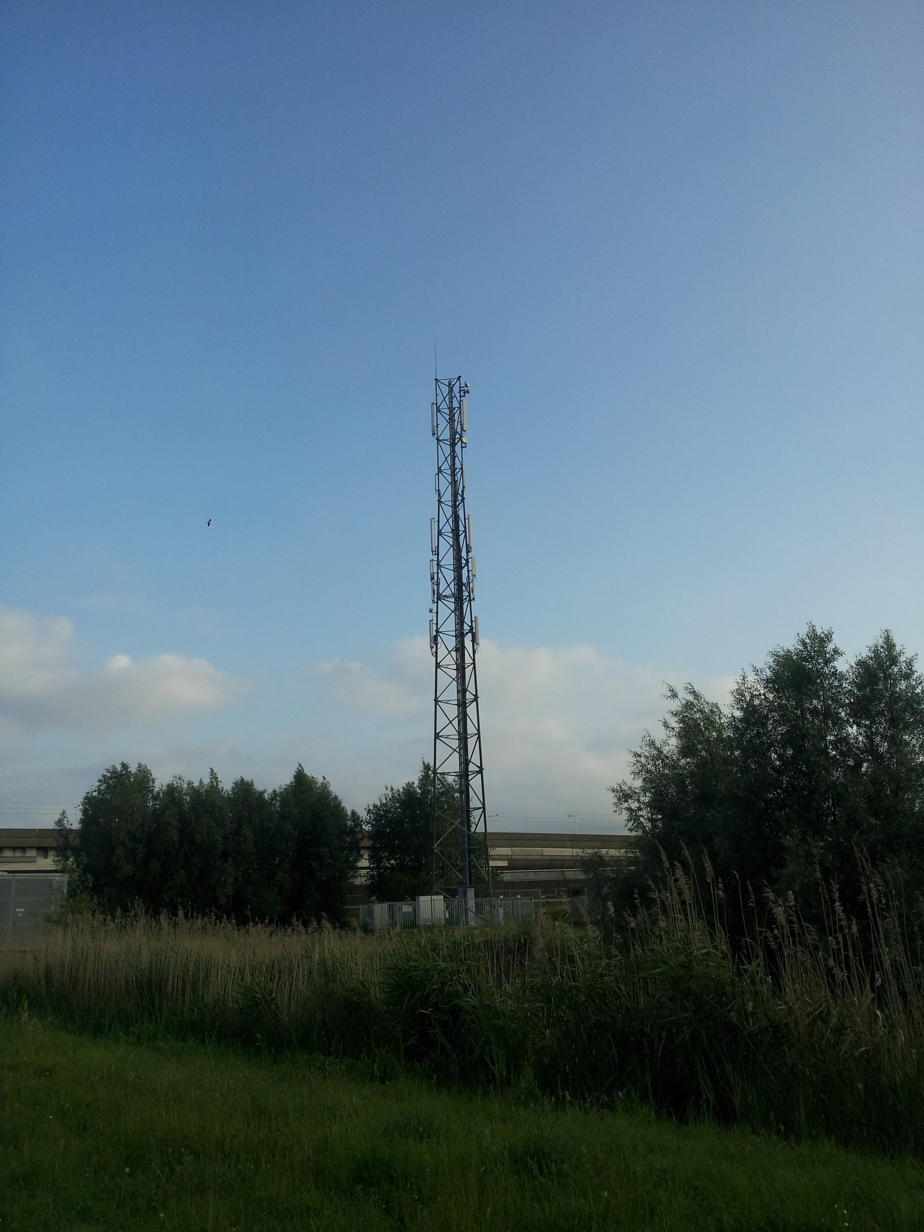

De BTS bij een Tele2 locatie is altijd hetzelfde, 1 kast met daarop 1 Nokia Siemens versterker(?):
Afbeeldingslocatie: https://dl.dropboxusercontent.com/u/25854502/tele2/Tele2_BTS_Hollandscheveld.jpg
Andere locatie, eerder gepost:
Afbeeldingslocatie: https://dl.dropboxusercontent.com/u/25854502/tele2/BTS.jpg
Antennes op locatie. De RRH (Remote Radio Head) is bij andere masten ook goed zichtbaar. Het is wel raadzaam om te kijken of het niet toevallig de voorversterkers zijn voor UMTS, die zijn kleiner, maar van een afstand lijken die wel op de RRH's van Tele2:
Afbeeldingslocatie: https://dl.dropboxusercontent.com/u/25854502/tele2/Tele2_Hollandscheveld.jpg
Daarboven is de antenne van T-Mobile te zien. T-Mobile maakt veel gebruik van 1 antenne voor meerdere technieken. In dit geval is dat 3G2100, 2G900 en 2G1800. Daardoor is in deze antenne geen plek meer voor 4G800 van Tele2. Waarom deze niet via de 2G900 module gaat van T-Mobile is mij onduidelijk, het kan er mee te maken hebben dat Tele2 een grotere dekkingsgebied wil hebben dan T-Mobile.

Goed bezig, waar is die eerste foto gevonden?
Ah volgens de url Hollandscheveld

Yep, de eerste en de laatste foto zijn uit Hollandscheveld, de antennes uit de eerdere post (The Wizard in "Tele2 4G ervaringen") langs de A6 vlakbij Almere en Zeewolde (2e foto uit de vorige post).

Valt me wel wat op. De deur van de kast is beschadigd aan de onder en bovenkant(rooster) en de vochtplug is niet vastgezet aan de binnenkant. Bij de andere kast ontbreekt de vochtafsluit plug van de grijze kabel. In het t-mobile topic las ik onderstaand bericht dat Robert webbe de medewerkers van tele2 de antenne kabels met de hakken in de kabelgoten had zien trappen. Ik heb dus ook het idee dat er slordig gewerk wordt.

Vraag aan The Wizzard. Welke locaties zijn deze twee kasten? Dan met name die met kapotte deur? Zit een aardige deuk in en ik wil het toch even gaan doorgeven aan Tele2, ook het verhaal met de kabels langs de A325. Dat ze toch het even nakijken. Want als ze ongekwalificeerd personeel moeten inhuren omdat ze te kort komen heb ik er geen goed gevoel bij.

Die locatie is in Hollandscheveld, 7913AG. Die andere kast staat bij de A6, de locatiegegevens staan op de kast, zie foto. Die in Hollandscheveld had geen sticker. Maar die was ook nog niet actief, dus ik vermoed dat ie nog geactiveerd moet worden en dan pas een nummer krijgt.

Ik zag dat er in Rotterdam een Tele2 antenne hangt, ben er gelijk even langs gereden:
Afbeeldingslocatie: http://tweakers.net/ext/f/ybrPxeN1HoBhueJtzViiqoM4/full.png
Afbeeldingslocatie: http://tweakers.net/ext/f/QBggFkL3gxMFw8FFzZeYvF7H/medium.jpg
Tele2-3
De onderste is het :)

Goed om te horen dat we geen verkeerde info verstrekt hebben :). Voor belangstellenden; de Tele2 kaart kan hier gevonden worden: http://4gmasten.nl/nieuws...am-zichtbaar-in-nederland

Dubbele RRH kan ook zijn als ze denken op korte termijn al LTE2600 aan te moeten bieden op die locatie misschien ivm capaciteit? Waar is die KPN/Tele2-site die op de foto staat op 4gmasten.nl?
Als ik Tele2 was zou ik drukke locaties meteen ook goed voorzien zodat de boel niet meteen dichtslibt als het een beetje druk wordt op het netwerk.
In Antenneregister stonden trouwens ook een paar sites van T-Mobile die actief zouden worden in augustus 2014 (datum ingebruikname). Een antenne in Alphen... Heb behalve Tele2-antennes zoiets nooit bij een antenne zien staan verder (ingebruiknamedatum in de toekomst), dus da's iets om lekker nutteloos over te speculeren :P

Tele2 is hier ook nog steeds bezig met ombouwen, vandaag hebben ze hun LTE2600 antenne vervangen voor een 800/900Mhz antenne, dit is een eigen antenneopstelpunt verder op zit de mast helemaal vol van T-Mobile (GSM/UMTS900 + LTE1800/UMTS2100).
Afbeeldingslocatie: http://s4.postimg.org/x0qvjqrt9/DSCN7559.jpg
Afbeeldingslocatie: http://s15.postimg.org/fxfk229aj/DSCN7558.jpg
Dit zijn foto's van de oude situatie, ik zal van het weekend of als ik er door de weeks aan denk even een foto maken van de nieuwe situatie
