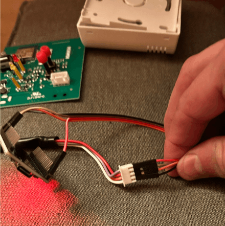

Ik heb een ravelli icm T009 Navel 2.0 van Micronova aangesloten op mijn Home Assistance ben er echt heel blij mee.omweersbui schreef op vrijdag 10 januari 2025 @ 10:32:

Dit is geen lokale integratie. Ik heb deze of een oudere versie van de wiki module en ik heb niet heel veel vertrouwen in de IOT veiligheid van dit product. Daarom zoek ik een lokale oplossing.Rolfie schreef op vrijdag 10 januari 2025 @ 12:46:
Ik heb deze combinatie ook, en ook wel wat bijgedragen aan de HA integratie van Vincent. Maar wat hierboven ook staat, die Agua-IOT module vertrouw ik ook voor geen meter. Sowieso is het (open!) access point niet uit te schakelen, maar de fabrikant wil ook niks kwijt, of uberhaupt niet antwoorden op vragen.Rolfie schreef op vrijdag 10 januari 2025 @ 12:46:

Na een dik jaar heeft mijn oude pelletkachel toch de geest gegeven, ik heb hem destijds gered van de oud ijzerbak, maar nu is de print kapot, vrijwel direkt bij opstarten geeft ie AL2/oververhitting pellettank, terwijl hij nog koud is, en alle voelers werken gewoon.
Ik ben overgestapt naar een jong gebruikte MCZ Amy, en hier zit een wifi module los bij, maar ik krijg het niet werkend.
Na aansluiten, verbinden met wifi netwerk, wifi netwerk kiezen, registreren kan ik de kachel toevoegen, maar dat gaat telkens fout op de site van efesto.. "de bewerking kan niet worden voltooid"
Ik heb werkelijk geen idee wat er fout gaat, of kan een 2e hands product niet opnieuw geregistreerd worden?
Ik vind ook heel weinig (duidelijke) informatie over de wifi uitbreidingen, bij mijn kachel zit eem blauw kastje geleverd
:no_upscale():strip_icc():strip_exif()/f/image/Nn9vpl7i6l2sLBcP0iwQ2Qfh.jpg?f=user_large)
PO069
kent iemand dit ding, of kan iemand mij vertellen of ik de juiste module heb? Hij hoeft niets meer te kunnen als Aan/Uit, en evt temperatuur aan te geven. Mocht dit niet gaan, heb ik dan een Navel 2 nodig, of iets anders?
Mij is het een beetje onduidelijk nu

Mooie deal gescoord van het weekend, een Julia van FirePlus / Justfire of Italfuoco als ik de handleiding die ik gevonden heb mag geloven.
Is voorzien van een Duepi Group moederboard V9.2.0 en kwam met een losse WiFi module die zoals ik al vermoedde eigenlijk niets meer is dan een ESP8266 met wat ledjes en 2 drukknopjes (en daar durft men schaamteloos 175 euro voor te vragen).
Ga even kijken of ik deze module ga gebruiken of een eigen Duepi ESP HOME sessie ga bouwen op een ESP32.
Ligt even aan hoe een en ander intergreerd in Home Assistant.
Blij met het kacheltje want ondanks een paar jaartjes oud is hij een stuk stiller dan de Anita die ik hiervoor eventjes had.
Is er ergens een schema oid van bekend?
Anders wordt het reverse engineeren, is wel wat meer werk (met risico op fouten).
Zelf een open-source bordje maken is dan wel een fluitje van een cent (voor mij iig)

Als je beetje technisch onderlegd ben, dan is dat allemaal goed te doen. Pelletkachel is ook geen rocket science. Zeker als je voor een simpele Julia of zo gaat.
Inmiddels de implementatie gebruikt van mvroosmalen middels de kabel van de huidige wifi module te gebruiken.
Schema e.d. vindt je gewoon op de eerste pagina van zijn github trouwens.

In basis is het op de juiste pinnen een ESP32 (of 8266 maar die had ik niet meer liggen) aansluiten en als je al bekend bent met ESP Home en Home Assistant is het verders een koud kunstje.
De intergratie is naadloos en veel gedetailleerder dan de duepi app, kortom ik ben zeer in mijn nopjes en kan nu volledig geautomatiseerd op basis van een goede bluetooth Xiaomi thermometer die ook in HA zit de temperatuur regelen met deze kachel.
En dat alles voor de prijs van 1 ESP32 of ESP8266 module (die ik afgelopen weekend nog kocht voor geen 3 euro) en 1 P4 molex kabeltje

(losse connector kon ik nergens los vinden dus heb nu maar een verloop kabeltje gekocht dat ik ga ombouwen dan kan de originele module weer de verkoop in)
