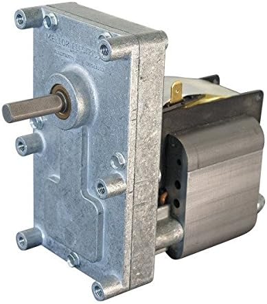

Heeft er iemand een overzicht van nummers die horen bij een type motor met vertraging van
MELLOR?
Ik zoek een motor met A maat 38 (lamellenpakket) en een uitgaand toerental van 3 RPM.
Type FBT3

  • Darkz0rs
  • Laatst online: 30-10 19:24
Vuiltje schreef op woensdag 30 september 2020 @ 21:35:
MELLOR?
Type FBT3
Heb je een plaatje, ik heb hier een motor maar geen idee welke het is.

;( Heb ik niet. (motor zit ingebouwd)
Maar zoiets is het :
https://images-na.ssl-ima...es/I/51Too5UkloL._AC_.jpg

  • Darkz0rs
Oww.. dat luistert nauw. Dat is waarschijnlijk incl. een encoder.
Heb je hier al eens gekeken: https://www.pelletkachelonderdelen.eu/nl/13-reductiemotoren
  • Vuiltje
  • Registratie: Augustus 2018
  • Laatst online: 06-02-2021
Dank voor die link, die heeft inderdaad een 20 van die FBT3 motoren.
Hier hebben ze ook volop keuze.
http://pellets-technozone.com/objects.php?cid=1&lang=en
Het lijkt erop dat mijn gewenste combi niet wordt samengesteld.
Bij een grotere vertraging zetten ze er gewoon een lichtere motor op.
Mogelijke oplossing is een 3RPM combi kopen en dan mijn oude motor er op zetten.
Meer verkopers mogen worden doorgegeven.
RS online en amazon heb ik al bekeken, die hoeven dan niet meer.

Ik heb sinds kort een Ravelli RV80. Het valt me een beetje tegen hoeveel geluid de wormwiel motor maakt, luider dan bijvoorbeeld de kamer ventilator. Ook valt het me op dat tijdens het toevoegen van pellets regelmatig vonken uit de branderbak alle kanten op spatten en het eigenlijk een groot as zooitje wordt rondom de branderbak. Iemand die dit herkent?
