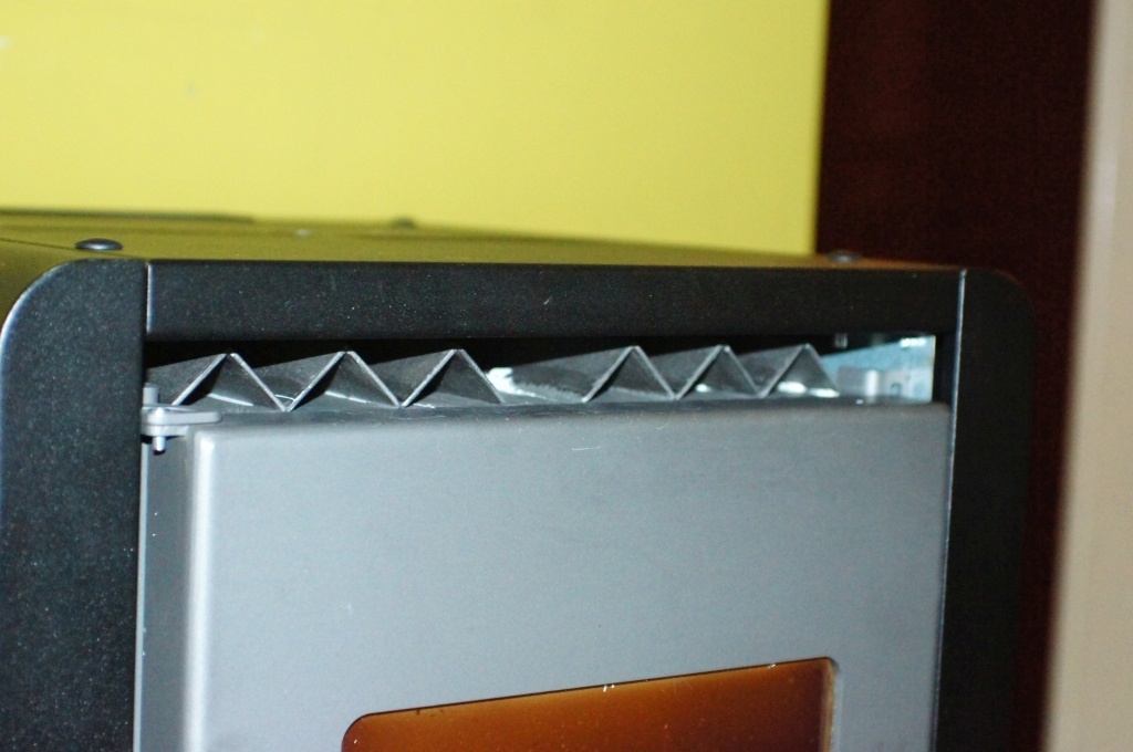

De geringe capaciteit van de warmte overdracht hoop ik te verbeteren door AL hoekprofielen met termisch geleidende lijm aan de bovenkant buiten tegen de verbrandingskamer te lijmen.

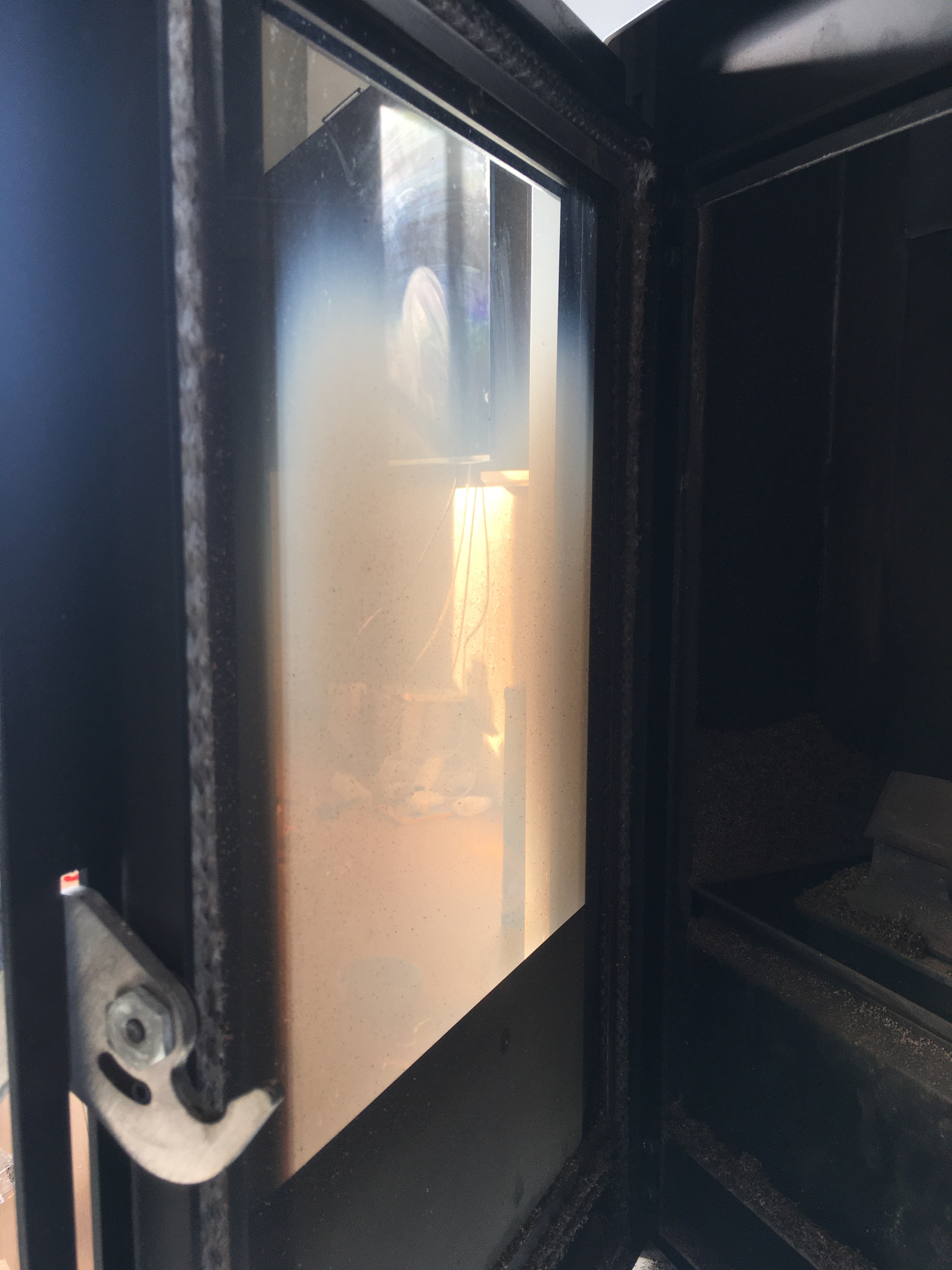

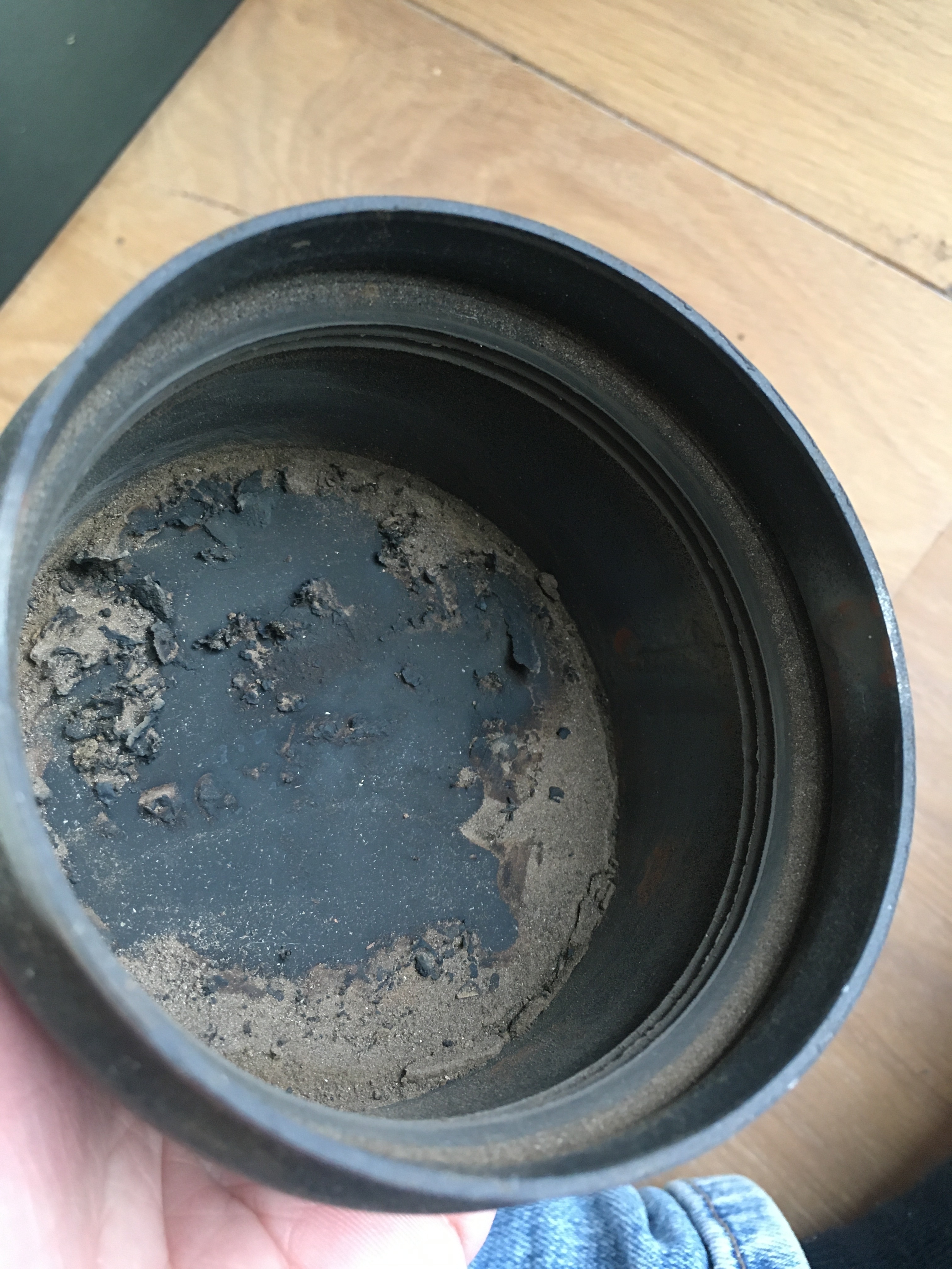

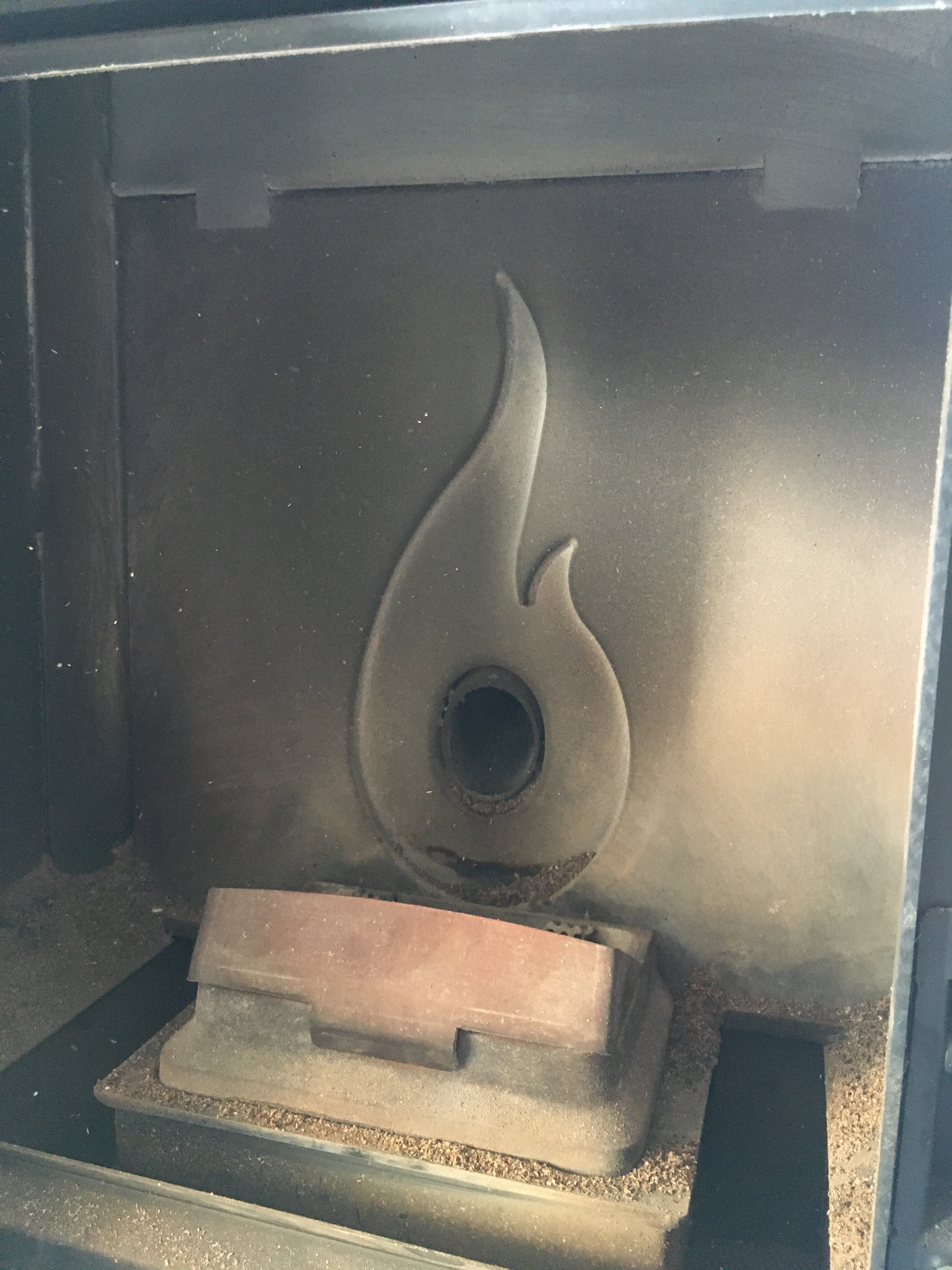

@chem ja vervuild in mijn ogen ik zie een bruine achterwand ik doe even de aanname dat deze van ceramiek is. Deze zou wittig moeten zijn bij een schone verbranding.
De thermostaat werkt bij artel op basis van 0,5 graden instelbaar.
Wil je minder rendement dan moet je echt gaan tunen. In theorie is je kachel eigenlijk te zwaar voor de ruimte.
Welke pellets gebruik je?
Ik heb wat aangepast in de instellingen; meer lucht (n-9-2-01 op 7). Dit zorgt voor een schonere plaat aan de achterkant, alhoewel de ruit nog steeds behoorlijk vervuild raakt na een dag of 2.
Daarnaast de belading bij P1/modulation via n-9-7-06 op 1.0 (ipv 1.6) - dat zorgt ervoor dat de temperatuur in de kamer veel beter op de doeltemperatuur blijft.

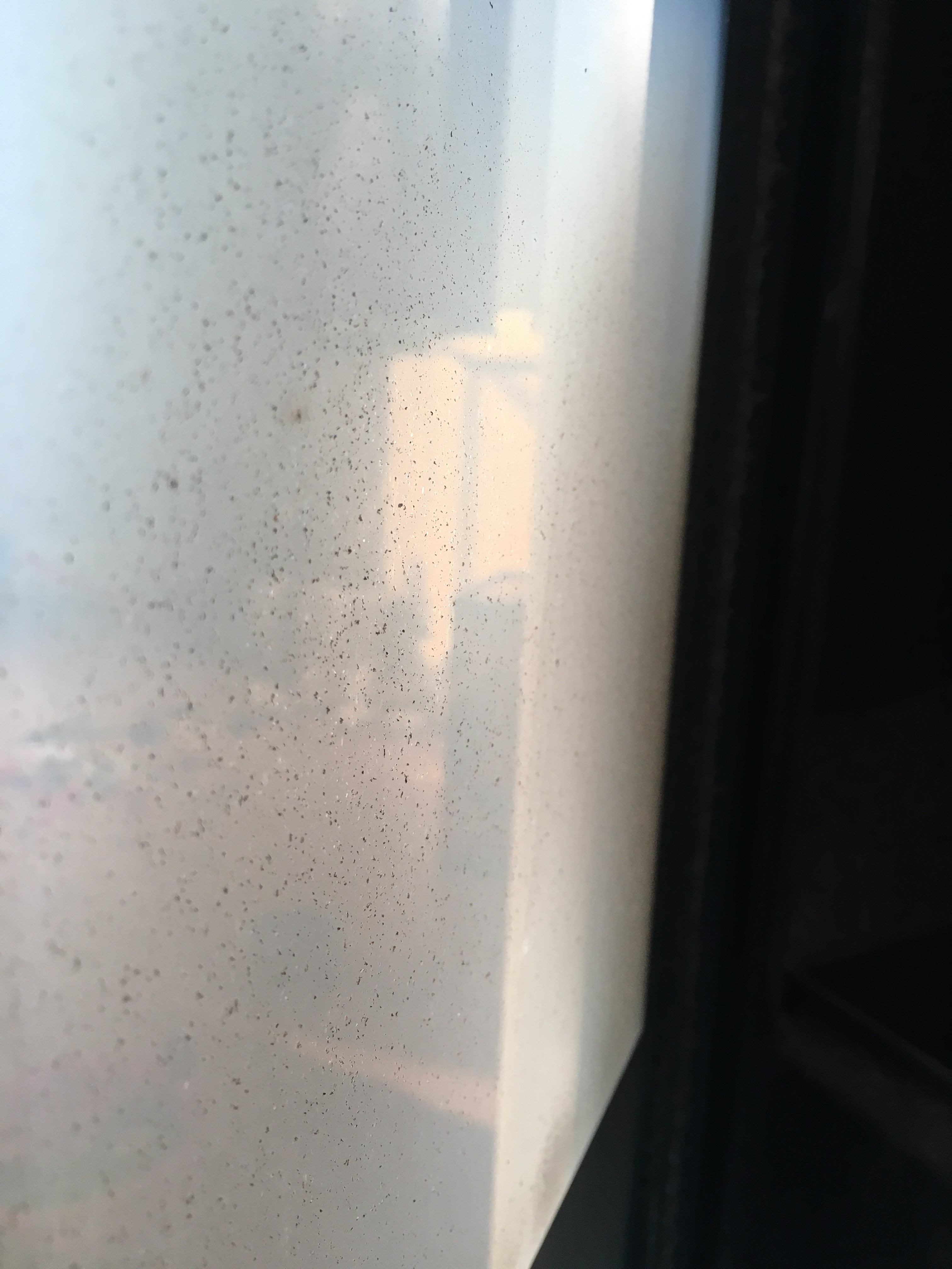

1 - wat is vuil ? ik moet ook 2x per week echt wel me raampje schoonmaken ivm de witte waas. sluit je deur wel goed?chem schreef op maandag 9 maart 2020 @ 09:27:

2 - wat zijn je rookgas temperaturen en zit er stof in je condens dop op drap? (welk type kachel had je ook al weer, ik wil de search knop niet gebruiken

@johan1950 het is heel eenvoudig. We hebben 2 dezelfde kachels gehad met kennissen. Allebei een Julia. Dit is jouw segment. Ik stookte op Plospan. En mijn kennissen op Pure Power. Mijn kachel was fors aan geslagen, alsof het metaal ingevreten was. Die van mijn kennissen had nagenoeg niks. Hij was bovendien ook veel schoner. En had minder snel groot onderhoud nodig. Bovendien was die van mij aan het torderen en die van mijn kennissen niet. Ik heb het niet op papier, maar het staat je vrij het te geloven of niet. All up to u
1) tsja gewoon aanslag. Deur sluit denk ik prima, merk niet op dat er iets niet goed gaatDarkz0rs schreef op maandag 9 maart 2020 @ 15:48:
2 - wat zijn je rookgas temperaturen en zit er stof in je condens dop op drap? (welk type kachel had je ook al weer, ik wil de search knop niet gebruiken)
3 - ik zorg voor een goede circulatie door me lucht aanvoer uit externe ruimtes te betrekken. In mijn geval uit de kruipruimte.
4 - circulatie in huis vecht ik ook nogsteeds mee. Dus hier kan ik je niet mee helpen.
2) Moet ik morgen ff checken; wat ik laatst zag was dat het 'goed was', maar weet de waardes niet meer. Condensdop? Heb ik die
Klaar voor een nieuwe uitdaging.
Zwart is niet echt goed, dat suggereert te veel brandstof. Maar goed ik moet ook na 4 a 4 dagen poetsen. Ik neem aan dat je wel een condens dop heb aan je rookgasafvoer. zou niet best zijn als het niet zo was :-)chem schreef op maandag 9 maart 2020 @ 16:02:
1) tsja gewoon aanslag. Deur sluit denk ik prima, merk niet op dat er iets niet goed gaatmaar het is wel jammer dat de 2e dag er al een waas op zit en na 3-4 dagen echt een zwarte laag. Je kan er wel doorheen kijken maar fraai is het niet. Zeker als je het schoonmaakt denk je 'oh ja, het kan ook mooi zijn'.
2) Moet ik morgen ff checken; wat ik laatst zag was dat het 'goed was', maar weet de waardes niet meer. Condensdop? Heb ik dieHet is dezelfde als de Artel Cayenne pro+ 16 2C
Condensdop is de de top onderaan het T-Stuk van je rookkanaal.chem schreef op maandag 9 maart 2020 @ 16:02:
Braaikamer - Smoke&BBQ - Huis
/f/image/oTZHX3Dl5JJYi8hme9rPyXfZ.jpg?f=fotoalbum_large)
/f/image/BsUYFJg0hlsW44HmJ8BIPcBg.jpg?f=fotoalbum_large)
/f/image/NNG0fr65H0KX8nza42Kj77gq.jpg?f=fotoalbum_large)
/f/image/9ebDzAcpxYyhvA3H8E18hk24.jpg?f=fotoalbum_large)
/f/image/x8p0Z6K44zEorniEMI4mDuUK.jpg?f=fotoalbum_large)
Zie pics.Darkz0rs schreef op maandag 9 maart 2020 @ 16:05:
Ik vind het lastig zo niet onmogelijk om te bepalen wat er nu aangepast moet worden
en dit is na 3 dagen ? ik zeg niks meer aan doen :-)
idd, niets mis mee

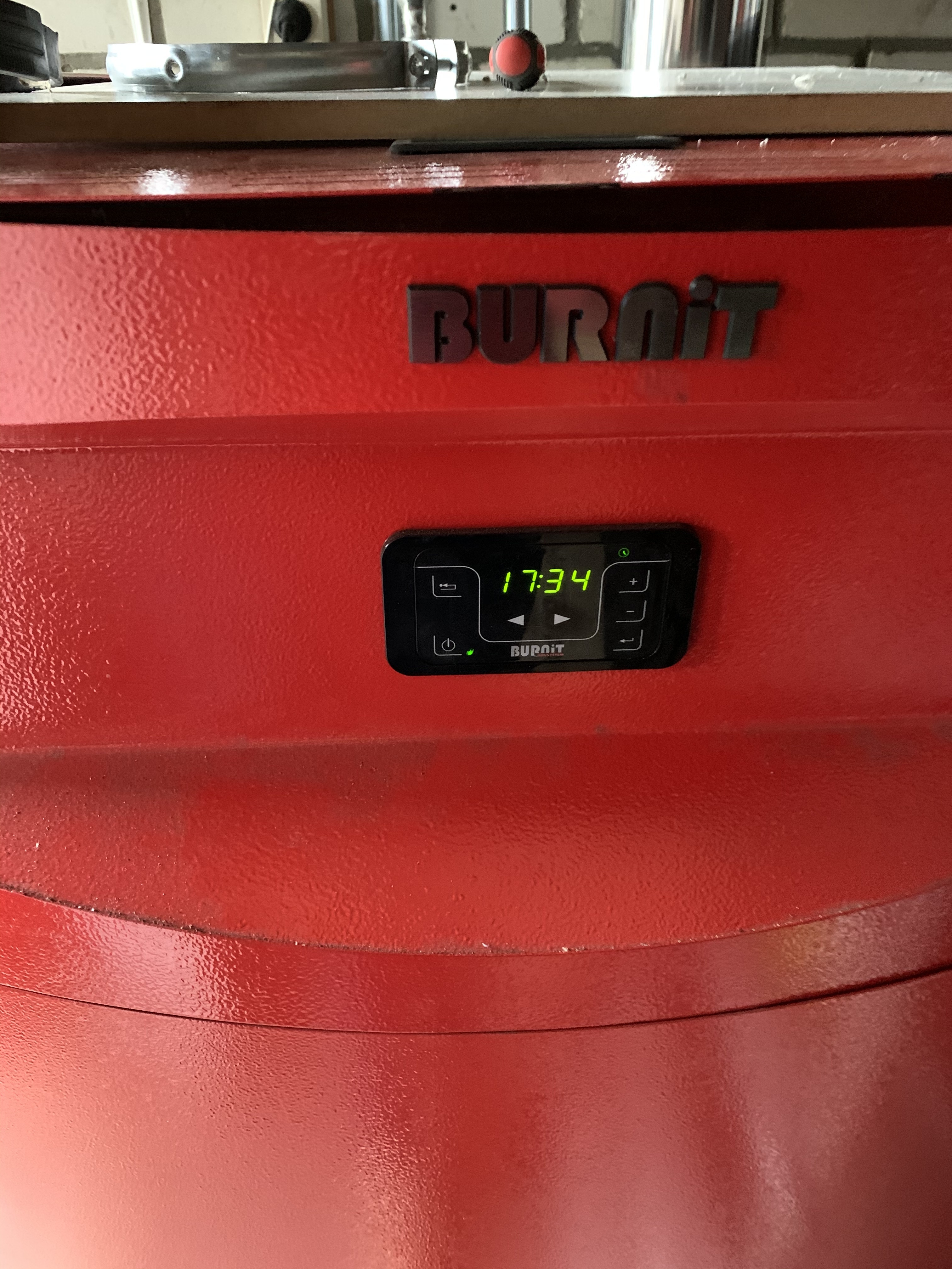

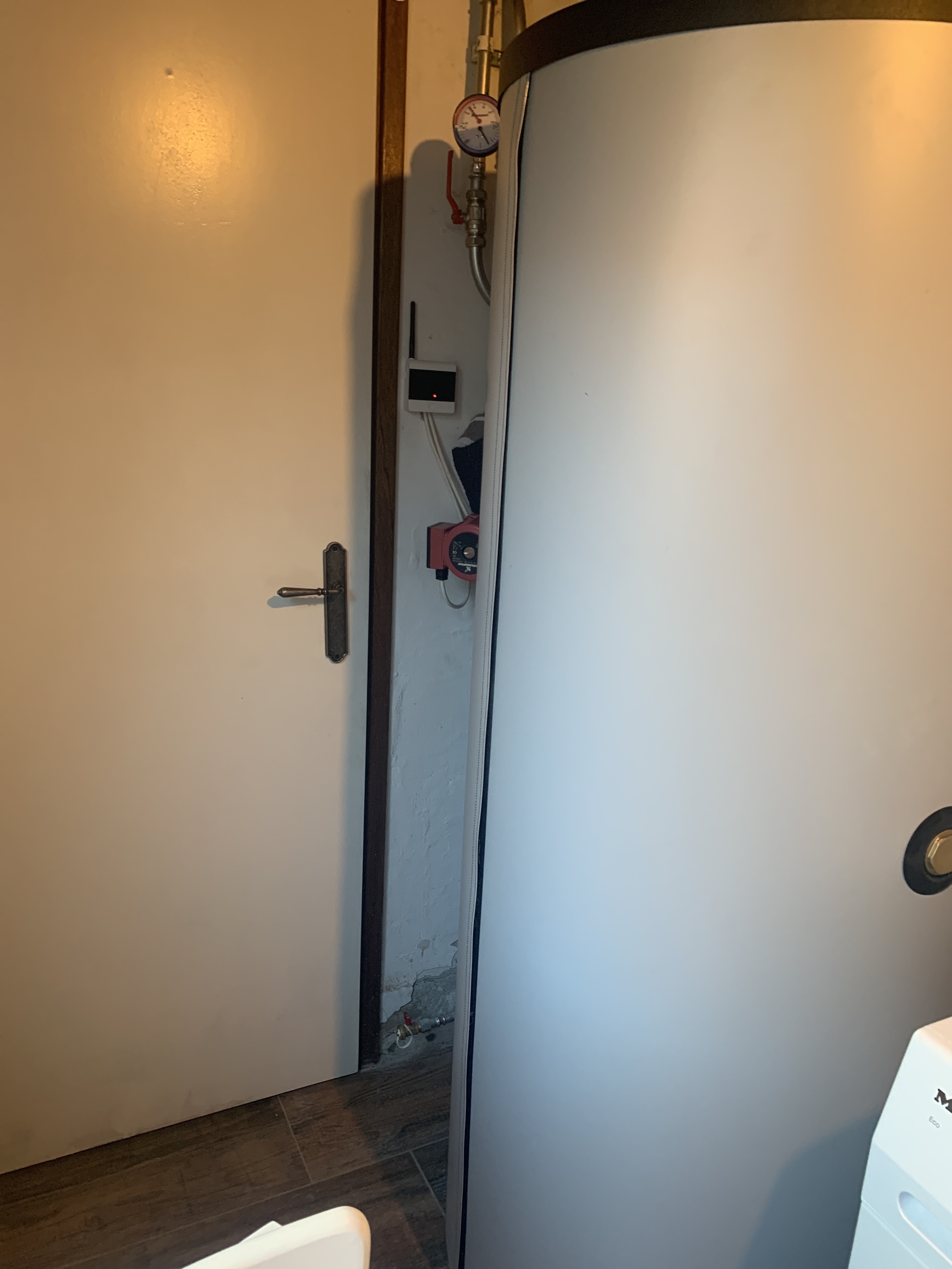

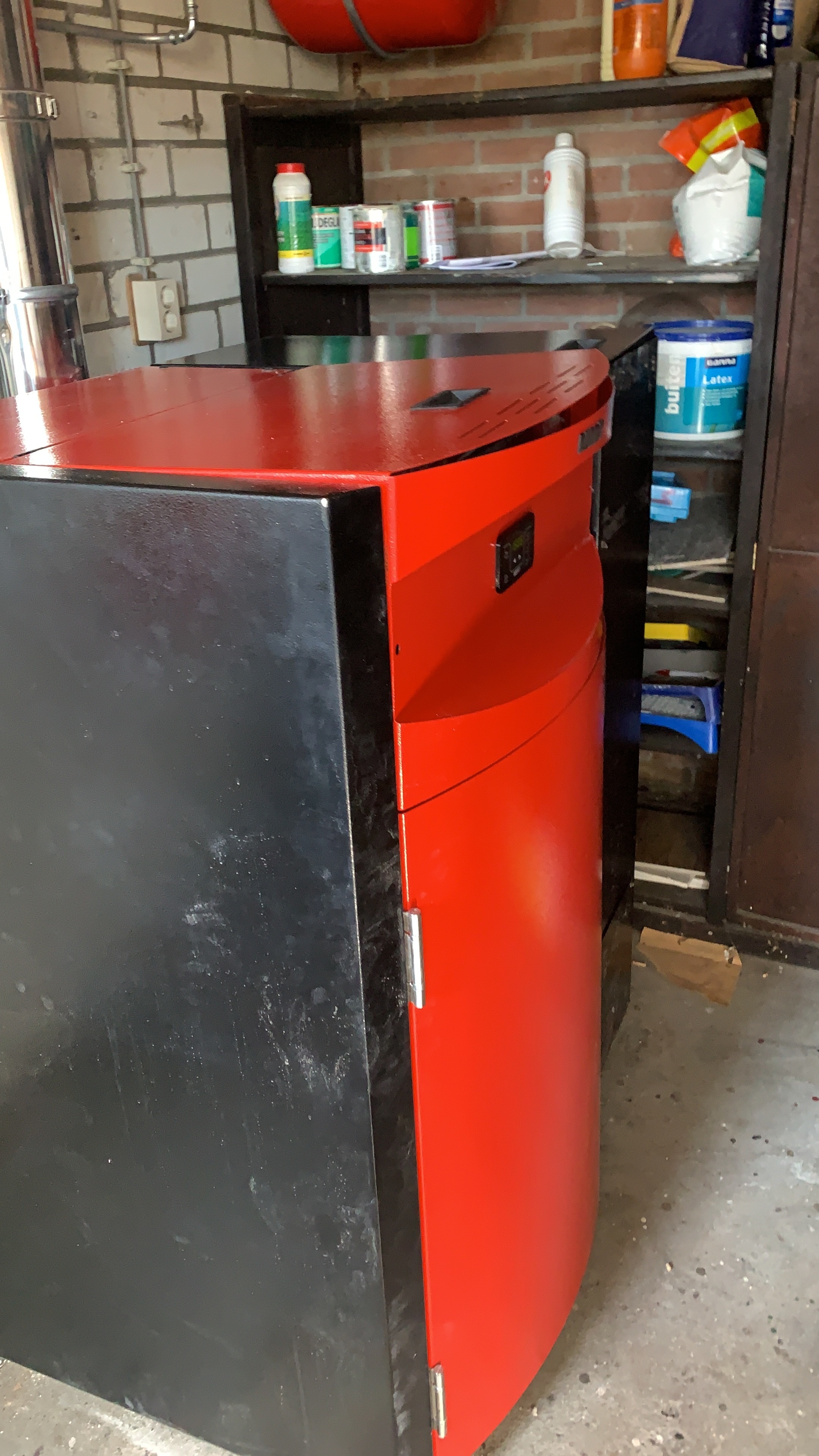

Ik heb een biomassaketel burnit pell easy. Poeh ellende gehad. Zat fabriek fout in dus dat ding heeft staan vergassen En druk opgebouwd is gaan ontbranden en poef. Alle druk in 1x via rookgaskanaal eruit. Alles vol met zwarte rook. Buurman over de zeik.
Nu doet ie het eindelijk na twee weken maar de temperatuur van dat ding moet weer gesteld worden. Heb een buffervat en op het buffervat is de temp 68c de ketel meet dan 60c. De ketel slaat aan bij een meting van 50c volg je het nog? Op het moment dat de temp in het vat rond de 64c is gaat de ketel aan verwarmt dan tot 68c. Elke 5u draait hij max1u. Op drie dagen ongeveer 2 zaken pellets is wel veel. Nu moet het verschil groter zijn en dat is uit proberen. Iemand hier ervaring mee?:strip_exif()/f/image/xqp8Wy9VwoTOZr6Aae63TUEu.jpg?f=fotoalbum_large)
:strip_exif()/f/image/EB6YxmJduJlfVpMC11JVHHBH.jpg?f=fotoalbum_large)
:strip_exif()/f/image/U62ToJCv9QRGrNFtE4JURWGI.jpg?f=fotoalbum_large)

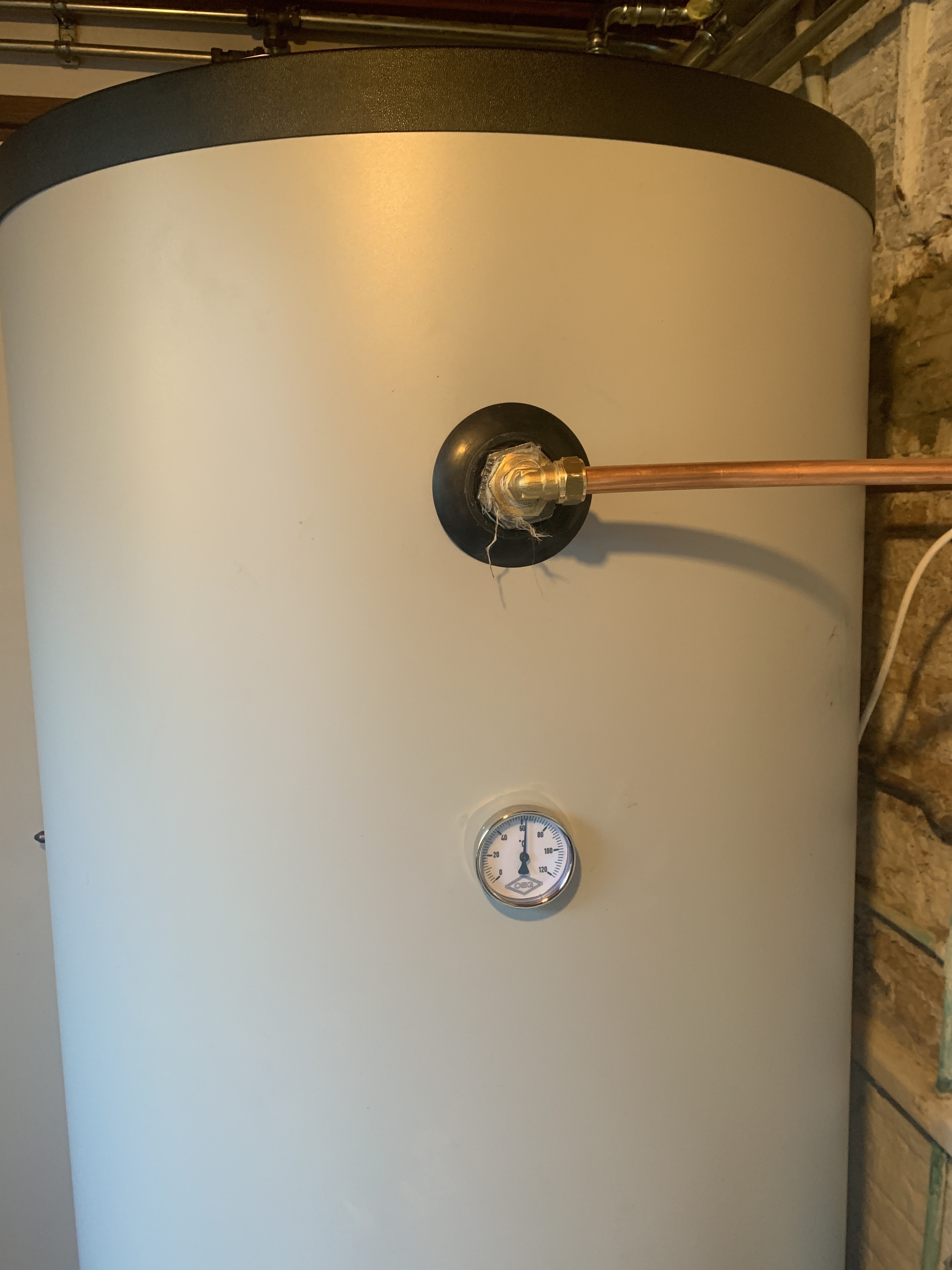

@Verwijderd Best raar eigenlijk, hoe heeft hij druk kunnen opbouwen. Normaal moet hij ten alle tijden zijn beveiligd. Was de rookgasafvoer niet verstopt? Of heeft de rookgasafvoer ventilator vast gehangen? Maar dan had hij toch in de beveiliging moeten schieten...
Volgens mij staat de boiler in een andere ruimte dan de ketel zelf? Heb je niet te veel warmte verlies tussen ketel en boiler? ook vreemd van het warmte verschil tussen vat en ketel zit er wel een thermostaat in de boiler die gekoppeld is aan de ketel?

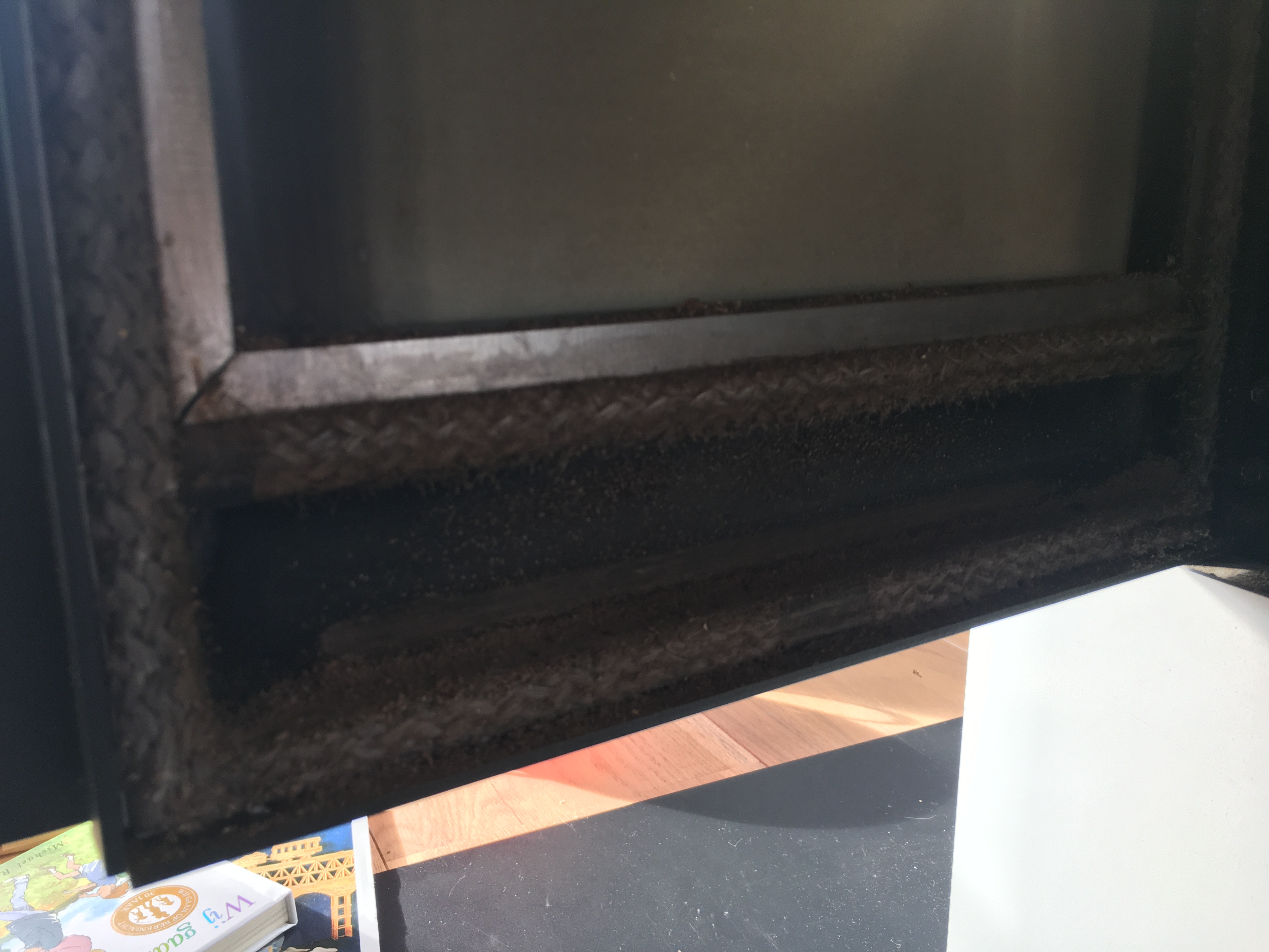

Afgelopen zaterdag zelf even aan de slag geweest, de pelletkachel eens goed schoongemaakt. Best een zwarte boel allemaal. Als het weer beter wordt schroef ik hem eens helemaal uit elkaar.
Na schoonmaken;
Na schoonmaken;
@Racer89 Dat ding is gitzwart man. Waar is de binnen kant van gemaakt? Zo zwart.... Pfff dat vind ik wel erg hoor....
Zo als op de foto heb ik hem ook gekregen ?Darkz0rs schreef op zondag 22 maart 2020 @ 19:24:
Ahh geen luxe ceramische wanden of zo 😉.Racer89 schreef op zondag 22 maart 2020 @ 19:31:
Zo als op de foto heb ik hem ook gekregen ?Hij was eerst licht bruin na 5 maanden branden. De kachel is van binnen zwart gecoat. Hij zag weer uit als nieuw.
Ik dacht als... Das veel roet... Toet toet
@Racer89 ja klopt staat in een andere ruimte kon niet anders. Er zaten vanuit de fabriek twee draden verkeerd om. Hij dacht dus geen druk te hebben en had dit wel. De temp vh vat word door de ketel "gelezen" maar hier zit een verschil in. Schijnt normaal te zijn. Het is ook geen pellet kachel maar een biomassaketel. Werkt weer net even anders. Maar goed zit dus te hannesen met die temp verschillen. Nu zit er drie graden tussen en dat moet meer zijn maar ja hoeveel meer? De een zegt dat op het vat 75c moet zijn ander zegt juist weer van niet. Zucht.

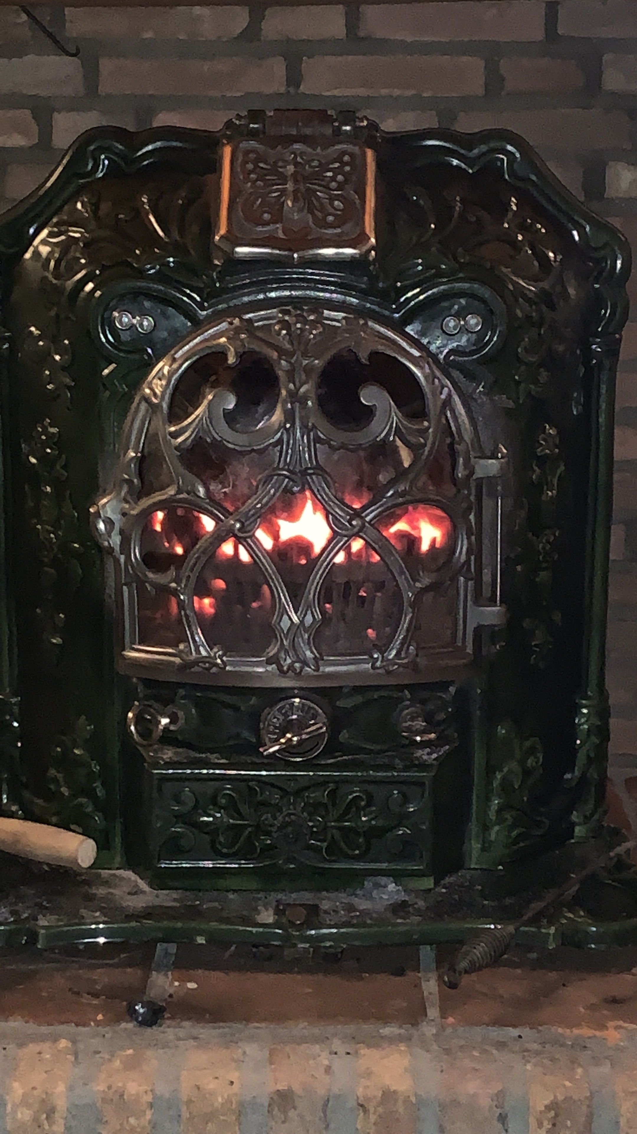

Stook er naast met kolen, heb een heel oud huis uit 1850 geisoleerd dmv voorzetwanden binnen heb geen spouw enzo. Dus is beetje dweilen met de kraan open hier. Gas stoken was €389 per maand. Kolen stoken is € €136 per maand maar ja dan is het in sommige kamers heel koud. Cv ketel was van 1993 dus toch maar biomassa gekozen zodat de kolen kachel die het altijd perfect doet gewoon kon blijven. Je weet maar nooit en ben blij toe dat ie er is want heb paar dagen zonder gezeten na die ontploffing. De leverancier is dus mog steeds dagelijks over de vloer om dat ding Bij te stellen maar weet het ook niet meer. De kolenkachel die altijd werkt en nooit uitgaat en geen gekke dingen doet waar je niet om vraagt. Dit jaar 100 jaar oud. Ken geen ketel tegen op hoor!
Jeutjeee kolen @Verwijderd voor de mens, wat minder voor het klimaat 🤪😅
Is ook appels met peren vergelijken he. Elke analoge kachel zal geen last van storingen hebben. Daarentegen is een pelletkachel vele malen efficiënter dan een 100 jaar oude kolenkachel. Laat staan dat je deze onderweg naar huis via een app aan (of juist uit) kunt zettenVerwijderd schreef op zondag 22 maart 2020 @ 20:47:
De kolenkachel die altijd werkt en nooit uitgaat en geen gekke dingen doet waar je niet om vraagt. Dit jaar 100 jaar oud. Ken geen ketel tegen op hoor![Afbeelding]

@Verwijderd Ik snap niet waarom er verschil zou moeten zijn ? Als de boiler bv 65 graden heeft bereikt, dan moet de ketel dit toch gewoon als 65 graden binnen krijgen om vervolgen te stoppen met stoken lijkt me ?
Hoezo zou er een verschil moeten zijn ? Je zal wel voor 65 graden aan te krijgen bij de boiler moeten stoken met 70 - 75 omdat er verlies is tussen ketel en boiler bedoel je dat?
In principe moet hij gewoon stoken tot zijn max , en als de boiler zijn temp heeft bereikt moet hij gewoon stoppen. Heb je een voeler in de boiler met 2 draden of is het een boiler thermostaat die je kunt instellen waar een schakel contact rechtstreeks inzit?

Sinds mijn Artel Petite in bedrijf is heb ik regelmatig geconstateerd dat de warmte afgifte niet echt goed is. Dit wordt hoofdzakelijk veroorzaakt door het ontbreken van een echte warmte wisselaar.
Omdat ik een beetje experimenteren altijd leuk vind heb ik boven in luchtuitlaat, wat ook de bovenkant van de verbrandingskamer is, zes stukjes AL hoekprofiel 30 x 30 x 2 aangebracht.
De stukjes hoekprofiel heb ik vastgeplakt met hittebestendige warmte geleidende lijm.
In ECO stand is de luchttemperatuuur bij de uitlaatopening 5 graden warmer en is de rookgastemperatuur van ongeveer 98 - 105 naar ongeveer 90 - 96 graden gezakt.
@johan1950 de warmte wisselaar zit achter je achterwand. Die is er dus wel degelijk. Dat is dat stuk waar je ventilator langs blaast. Persoonlijk vind ik het niet zo slim. Zeker niet met aluminium. Het is niet voor niks dat er geen aluminium in je kachel voor komt hé. Wil je minder warmte naar je schoorsteen zet je kamerfan hoger. Owjee dat maakt herrie. Maar is wel veilig.
Vlgs. mij zit er achter de achterplaat een rookgassen labyrint. De rookgassen zijn langer onderweg en kunnen dus beter hun warmte afgeven. Een warmte wisselaar met een groot VO ben ik niet tegengekomen.
Waarom zou ik geen Al toepassen ? Het zit niet in het rookgas gedeelte dus kan geen kwaad.
Als je bang bent voor spanningscorrosie zal het Al corroderen en niet de stalen kachelconstructie.
Als je dit van ijzer had gemaakt had je denk ik een betere warmte afgifte gehad en houd ook langer de warmte vast. Wel een slim idee overigens. Bij de Mondena kachel zit er een ruimte boven van zon 15 cm met rechthoekige ijzeren profielen in voor betere warmte afgifte.
@johan1950 idd de tunnel constructie is je warmtewisselaar. Hierlangs blaast de ventilator de restwarmte de kamer in. Maar goed hou het goed in de gaten het is nogsteeds aluminium hé.
@Verwijderd Ik vind het reuze meevallen hoeveel pellets je verbruikt. Ik heb een Centrometal Peltec 18kw, te vergelijken met de Artel Comfort pelletketel 18 kW maar dan met Lambda. Ik verbruik 16 kg pellets per dag wanneer het buiten tussen de 1 en 5 graden is. Ik heb wel het geluk det de cv pellet opslag 200kg kan opslaan en dat de ketel automatisch reinigt.
Zo'n buffervat heeft stiekem toch nogal wat warmteverlies. Mijn buffervat heeft rondom 10cm eps als isolatie. plus ik heb boven en onder extra geïsoleerd met eps want er was standaard een wollen deken voor boven en onder meegeleverd. (Isolatie was los geleverd ivm breedte deuropeningen) Temperatuur verlies zit op een 10 graden per dag.
Dan nu over je temperatuur verschillen. Een buffervat heeft over het algemeen meerdere temperatuur meetpunten. Ik heb een hygiëne vat van 600 liter welke over twee wisselaars beschikt, solar en drinkwater. Een buffervat bevat temperatuur-lagen. (onder koud, boven warm) De temperatuur voeler van de ketel moet dus op gelijke hoogte zitten als de analoge meter van het buffervat willen ze een gelijke temperatuur meten. Ik heb 4 temperatuur sensoren, van boven naar onder 1= ketel top, 2= solar top, 3= ketel bottom , 4= solar bottom
Ik verwarm het buffervat naar 70 graden, wanneer top temperatuur zakt naar 50 graden en bottom temperatuur zakt naar 40 graden, verwarmt de ketel het buffervat weer bij. Dit is voor mij de beste temperatuur omdat dan het warm water voor de kraan nog net warm genoeg is. De ketel start met verwarmen 2 a 3 keer per dag. 6/7 kg pellets per uur. Daarnaast als de weersvoorspelling goed is, verlaag ik deze temperaturen door middel van Domoticz welke de solar regeling uitleest en een extra ketel schakelaar onderbreekt zodat de zonnecollector zijn werk kan doen. Hopelijk heb je iets aan deze informatie.
Ik heb voor aluminium gekozen omdat de warmte geleiding 3 x zo hoog is als ijzer.Racer89 schreef op vrijdag 3 april 2020 @ 07:04:
