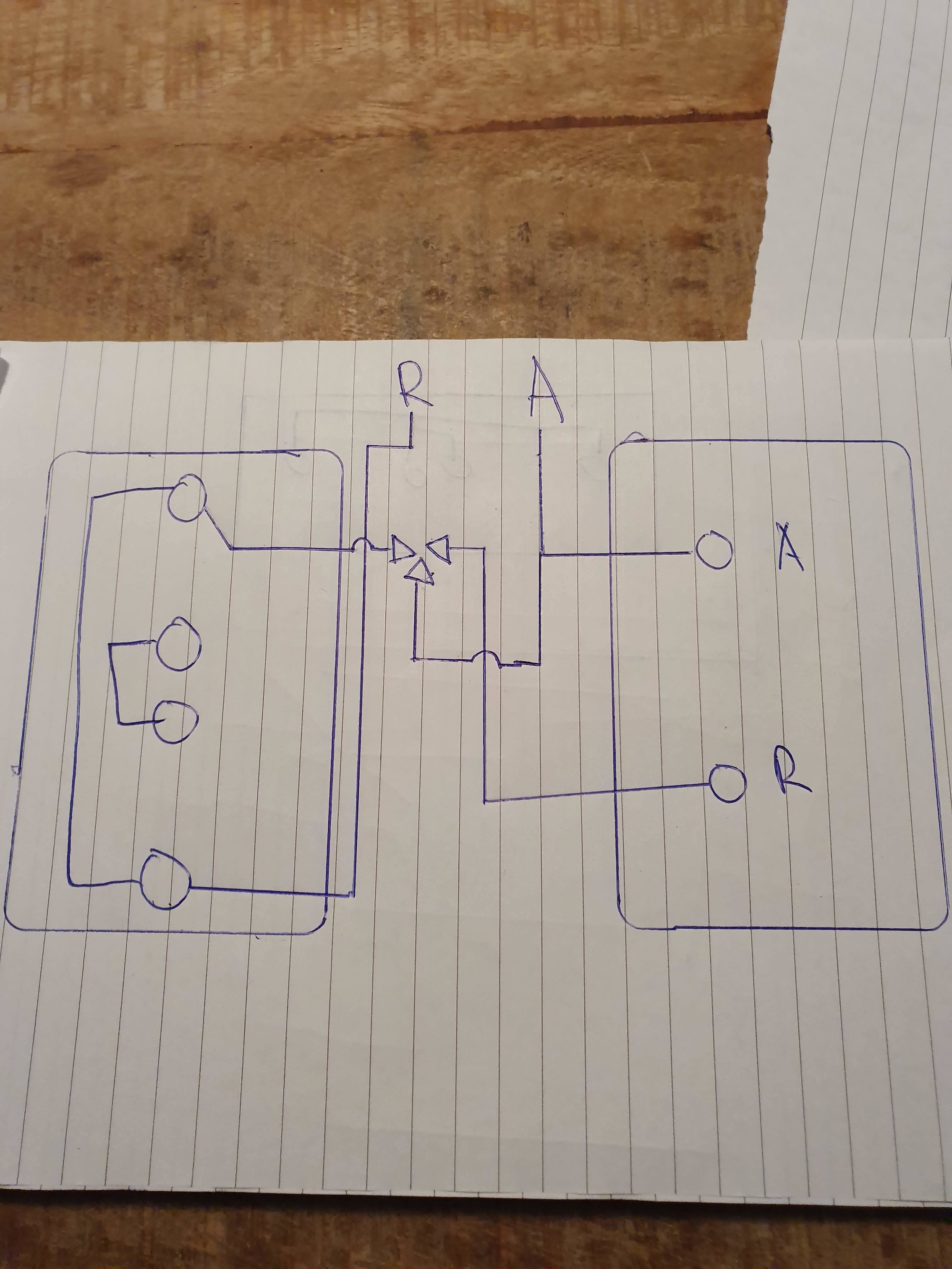

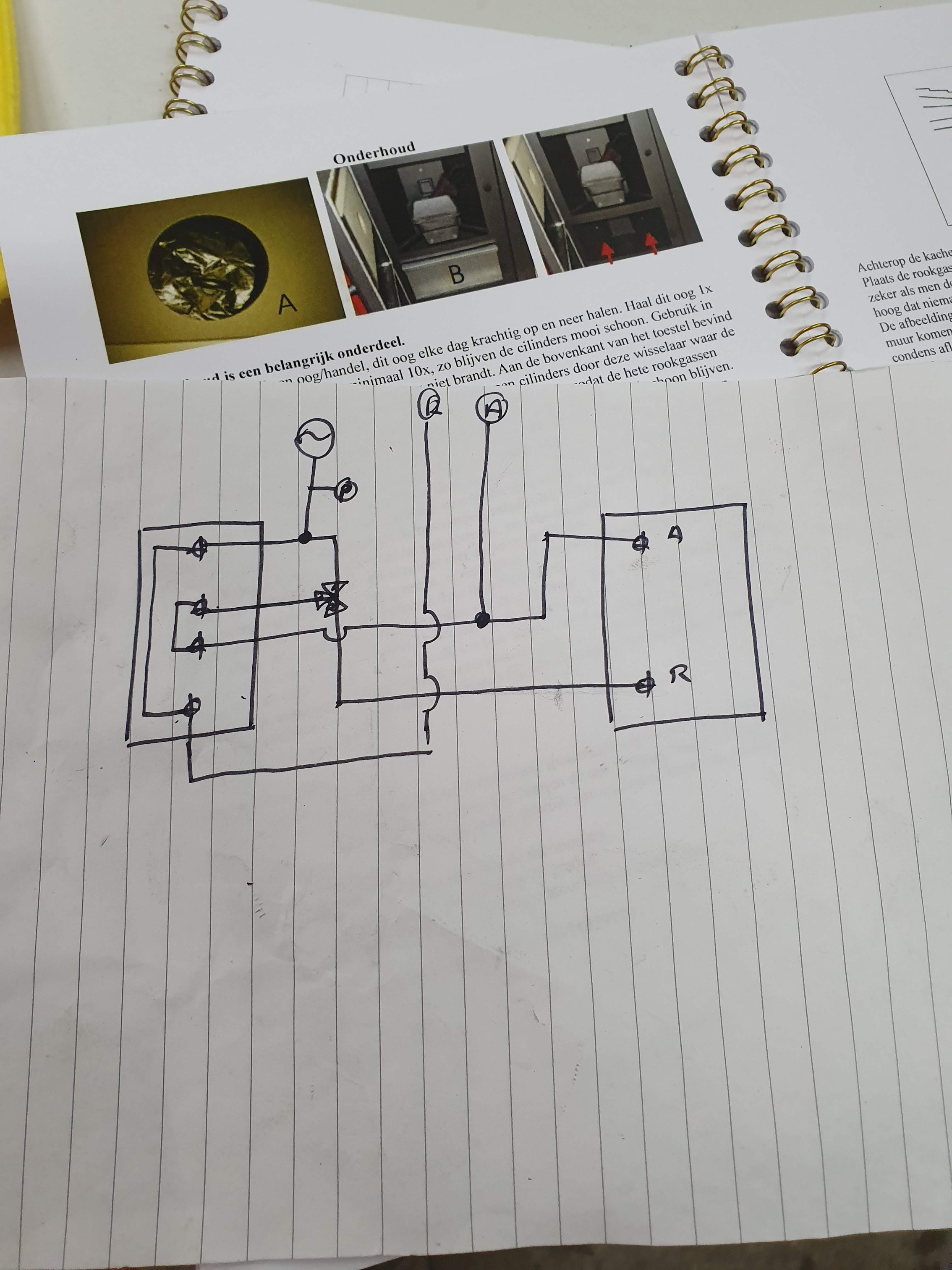

  • maartentmm
  • Laatst online: 13-10 09:41
Ik heb mijn victoria 16kw sinds zaterdag draaien. Echter pompt hij alleen rond in het korte circuit niet in het grote circuit. Ik heb het idee dan mijn mengventiel niet dichtslaat. Zodoende kiest hij de kortste weg. Ik heb een esbe vtc 312 met een open temp van 60graden.
Afbeeldingslocatie: https://tweakers.net/ext/f/rFjhWmc2Z26aJ49u0ZCWkjww/thumb.jpg
[ Voor 33% gewijzigd door maartentmm op 15-10-2019 17:00 ]

maartentmm schreef op maandag 14 oktober 2019 @ 22:35:
https://photos.app.goo.gl/ByBQ2XXFxpr9pgFg7
Links is boiler en rechts de kachel?
1 PVoutput . Dongen NB

maartentmm schreef op dinsdag 15 oktober 2019 @ 16:58:
ja.
Het is wel zo dat er dus 50 graden uit de boiler komt. Maar het mengventiel zou de hete aanvoer moeten knijpen toch?
Ja maar hij krijgt altijd water vanuit spiraal, dat hoort niet. Ventiel moet als bypass tegen de kachel aan zitten.
Nu is hij altijd via die ene spiraal aan het opwarmen, duurt heel lang voor hij aan 60 zit, dan is boiler tegelijkertijd ook al 60

reneeke1970 schreef op dinsdag 15 oktober 2019 @ 17:25:
Ik dacht juist van de spiraal gebruik te maken zodat het retour water nog sneller 60graden is.
kan jij mij op weg helpen hoe ik het moet aanpassen?

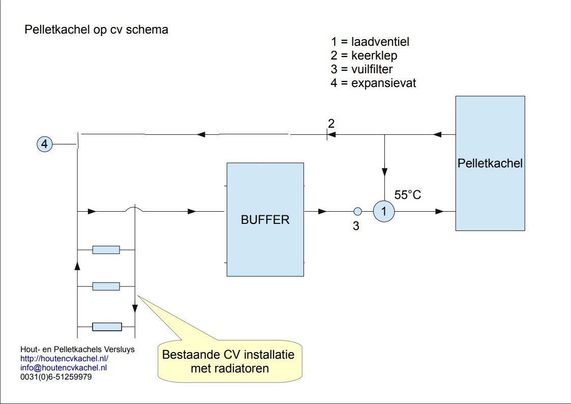

maartentmm schreef op dinsdag 15 oktober 2019 @ 17:48:
Je moet hem in de retour plaatsen, zo dicht mogelijk tegen ketel aan, en vanaf ventiel moet leiding zitten naar de aanvoer leiding toe. Als retour dan te koud is, sluit het ventiel en gaat hij rechtstreeks vanuit de aanvoer leiding trekken, op die manier word het interne reservoir van 45 liter in de ketel het snelst door het vuur verwarmd. Zodra hij warmer dan 60 voelt gaat hij weer open en gaat hij koud water vanaf de boiler bij mengen, zonder onder 60 te komen. Dit is tegen condens intern in de verwarmings kamer.
Op het ventiel staan ook pijlen voor richting en warm of koud
Hier zie je het principe
https://images.app.goo.gl/kurhErDTboHrQkg6A
[ Voor 22% gewijzigd door reneeke1970 op 15-10-2019 19:20 ]
reneeke1970 schreef op dinsdag 15 oktober 2019 @ 19:11:
Het is dus eigenlijk een hele grote denk fout geweest om het korte circuit door de spiraal te laten lopen want daardoor komt het niet met 70graden aan maar met 50graden waardoor het ventiel aan de warme kant niet sluit. waardoor hij ook niet het grote circuit niet gaat rondpompen want de retour is al heet zat ipv koud. Zodoende denk de ketel ik stop met verwarmen.
bedankt trouwens voor je hulp tot zover _/-\o_ _/-\o_

  • maartentmm
Afbeeldingslocatie: https://tweakers.net/ext/f/trFD49wCTdWAmhOpWNfeKBQX/medium.jpg
sorry voor de spam maar ik wil hem binnenkort hebben draaien :X anders loopt mijn vrouwtje hier niet meer zo vrolijk rond.
ter bevestiging: niet meer via de spiraal laten lopen dan is het opgelost.
de spiraal maar gebruiken om in de zomer zwembad te verwarmen ofzo :?
jammer ik dacht het retour water zo mooi op te warmen maar het werkt averechts zo.
[ Voor 5% gewijzigd door maartentmm op 15-10-2019 20:29 ]

  • reneeke1970
  • Laatst online: 22:17
maartentmm schreef op dinsdag 15 oktober 2019 @ 20:25:
En wat is die r en a naar boven toe?
Anders moet het ventiel daar voor, tussen kachel en ventiel mag niks zitten

  • maartentmm
Markprinsen schreef op woensdag 16 oktober 2019 @ 10:49:
Weet iemand of de subsidie in 2020 ook voor pelletKETELS stopt?
De ISDE is een meerjarige regeling die is geopend op 1 januari 2016 en loopt tot en met 31 december 2020
dat kan nog veranderen maar dat is nog niet bakend.
2900Wp ZZW + 915Wp Z verwarmd met alfea extensa r32 8KW en 2x FTXC35, SWW Atlantic Explorer 3 200l
  • maartentmm
reneeke1970 schreef op woensdag 16 oktober 2019 @ 04:44:
Retour en Afvoer van de overige radiatoren
zo wordt het dan:
Afbeeldingslocatie: https://tweakers.net/ext/f/nmFUBTirgragpQ02GNA0ymJc/medium.jpg

maartentmm schreef op woensdag 16 oktober 2019 @ 11:48:
zo wordt het dan:
Ja meneer Versluys die weet het wel...
  • maartentmm
reneeke1970 schreef op woensdag 16 oktober 2019 @ 16:20:
ja, ik heb dat schema zelf aangepast voor de duidelijkheid naar jou toe. Ik ga het vanavond ff aanpassen. grote kans dat het nu wel werk omdat de aanvoer heter is dan daarvoor zou het mengventiel aan de hete kant moeten knijpen waardoor hij via het grote circuit gaat rondpompen.

  • reneeke1970
maartentmm schreef op woensdag 16 oktober 2019 @ 16:29:
Dat komt vast goed. En je buffer staat in serie met CV circuit? Dus niet als open verdeler met extra circulatie pomp?
@Noord27 heb de vraag ook als eens gesteld maar geen antwoord daarop.
Bedrijven plaatsen enorme ketels, en wat dacht je van hout vergassers,hout is hout lijkt mij....

  • maartentmm
[quote]reneeke1970 schreef op woensdag 16 oktober 2019 @ 18:25:
Die staat nu in serie voor de retour naar het laadventiel. Open verdeler met pomp maakt het verhaal nog ingewikkelder.

  • Vuiltje
  • Registratie: Augustus 2018
  • Laatst online: 06-02-2021
Hoe groot is de buffer die nu zorgt dat retour water warmer is als het de kachel instroomt, waardoor die eerder veel warm water kan leveren?
3,4kWp - Gasloos sinds april 2018, met een zelf gemodificeerde pelletkachel-cv 14kW: energie en CO2 neutraal huis; gaskraan verzegeld.
  • reneeke1970
maartentmm schreef op woensdag 16 oktober 2019 @ 23:18:
Net ff test gedraaid het duurde ff maar 1 radiator werd warm.
Hoezo ingewikkeld? Een thermostaat in je buffer stuurt kachel aan en houd hem bv tussen 40/80 graden.
Je kamer thermostaat stuurt tweede pomp aan en haalt er de warmte uit die hij nodig heeft.
Op die wijze maakt je kachel veel langere runs, en bij warmte vraag is water gelijk warm en hoef je niet zo lang te wachten als nu....
  • maartentmm
Vuiltje schreef op donderdag 17 oktober 2019 @ 07:44:
200L er is een formule voor hoeveel je nodig hebt.
reneeke1970 schreef op donderdag 17 oktober 2019 @ 09:26:
voor nu laat ik het zo. eventuele aanpassingen komen volgend jaar aan bod.
