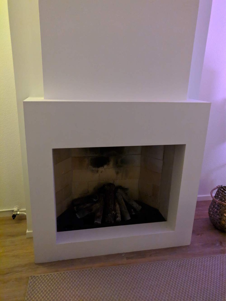

Ik heb nu een houtkachel die al mee dan 20 jaar op een bestaande schoorsteen is aangesloten. In die schoorsteen zit tot halverwege een RVS flexibele buis van 150mm. Dus eerst circa 3,5 meter flexbuis omhoog, daarna een stenen rookkanaal van nog eens circa 5 meter tot aan de nok. Wordt jaarlijks geveegd.
Kan ik hier een pelletkachel op aansluiten?
Aiaiai... zeker met AI gedaan

  • Darkz0rs
  • Laatst online: 03-11 18:12
bert pit schreef op maandag 30 september 2019 @ 17:00:
Nee dit word sterk afgeraden. Er word geadviseerd een 80mm flex te trekken.

Wij hebben een gashaard, die we praktisch nooit aan hebben want er komt weinig warmte vanaf en is dus duur (want gas). Ik ben een beetje aan het kijken naar een aternatief. Zodat we weer gezellig een vuurtje aan kunnen doen en het in de koude maanden lekker een beetje bij kunnen stoken.
Is een pelletkachel dan een goed alternatief? We stoken praktisch alleen beneden (vloerverwarming) en als we met de pelletkachel het gasverbruik een beetje terug kunnen dringen zou dat mooi zijn.
Ik zou hier dan dus graag iets in laten bouwen:
Afbeeldingslocatie: https://tweakers.net/ext/f/4FJUhoZdDVvaDNCHbyWXUpyV/full.jpg

@OrbitZ er zijn inbouw pelletkachels. Die zou je met wat verbouwen wel kunnen plaatsen.

Thanks, ik had een aantal inbouwmodellen gevonden inderdaad. Dat zou een mooi alternatief zijn.
Bij mij zal de pelletkachel niet de hoofdverwarming zijn, zoals ik het voor me zie is dat we hem aanzetten als we savonds of in het weekend even wat extra warmte willen.

@OrbitZ wij hadden ook een inbouw gashaard. Die hebben we er uitgesloopt inclusief de ombouw (was niet dragend), en daarvoor een vrijstaande pelletkachel in de plaats gezet. Daardoor naam de keuze qua kachels behoorlijk toe; ik heb uiteindelijk een Ravelli uit Italie gehaald. Bevalt prima. Wij gebruiken hem enkel als bijverwarming.

@lbreman heeft zeker gelijk de keuze is vrij klein bij een inbouw haard. @OrbitZ
Bij ons in huis was de schouw aal weg in de woonkamer. Wij hebben dus een los model. Wij hebben we artel Norma. In vergelijking met alle modellen die ik gezien heb zeer stil te noemen. Op de 5 minuten koelen na dan.

Mmm, tja ik denk dat ik de hele schouw weghalen toch wat teveel impact vind. Dat gaat qua kosten dan ook wel een stuk meer worden want dan moet ik het plafond en de muur laten stucen.
Ik snap dat het aanbod een stuk groter is als we voor vrijstaand gaan.
Ik heb nu deze gezien: https://www.edilkamin.com/nl/pellkamin-8, qua kosten komt het dan rond de 4000 euro incl plaatsen en met aftrek van 500 euro subsidie.

@OrbitZ dat moet je dan wel rap doen. Per januari geen subsidie meer. Maar voor 4000€ koop je een mooie artel en hou je geld over om te slopen.

@OrbitZ nou er zijn vele voordelen. Makkelijker in onderhoud denk aan vegen. Selectievere model keuzes. Gesloten toestellen zijn er volgens mij niet in inbouw varianten. Vervanging achteraf is makkelijker.
