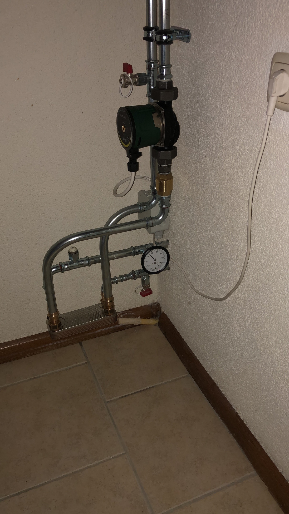

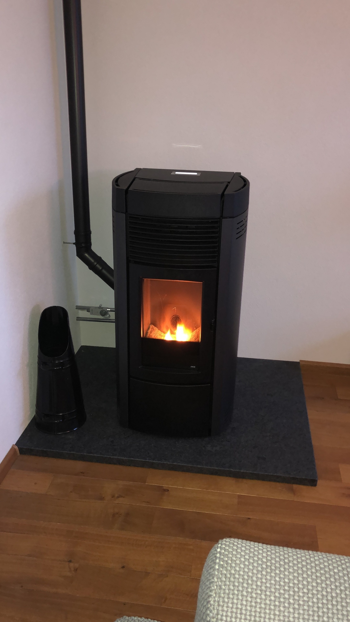

Zo, mag me nu ook officieel melden in dit topic.
Vrijdag is de MCZ Musa Hydro geplaatst en een flexibele buis door het rook kanaal getrokken.
Op zaterdag is de loodgieter een uurtje of 6 bezig geweest om de CV aan te sluiten.
Sindsdien is de kachel dus operationeel.
Kachel:
Pelletkachel
Warmtewisselaar in het hal voor aansluiting op het CV systeem:
Warmtewisselaar

Ziet er top uit hierboven. Is zo'n plaat nou nodig mbt warmte naar de houten vloer? Wat heb je daarvoor gebruikt? Ik wil omdat de vloer er nog uitgaat, eigenlijk gewoon een paar stoeptegels zwart spuiten en die als ondergrond gebruiken..
  • ZeRoC00L
Voor de vloer is het niet nodig, de onderkant wordt niet echt warm.
Ik heb het gedaan omdat er eerst een gemetselde schoorsteen stond, en er dus geen houten vloer onder zit.
Kon dus kiezen of een stuk vloer bijleggen en de hele woonkamer opnieuw schuren, of een steen.

Afbeeldingslocatie: https://i.imgur.com/QVZtYI7.jpg
Vanmiddag is hij in bedrijf gesteld, subsidie ook meteen aangevraagd.
Moest alleen nog een klein stukje hoger met het rookkanaal, zit nu net op de rand van de nok, moest er ietsje boven. Heb nog een halve meter buis over dus dat komt goed uit :+
Heerlijke warmte zo! :D
