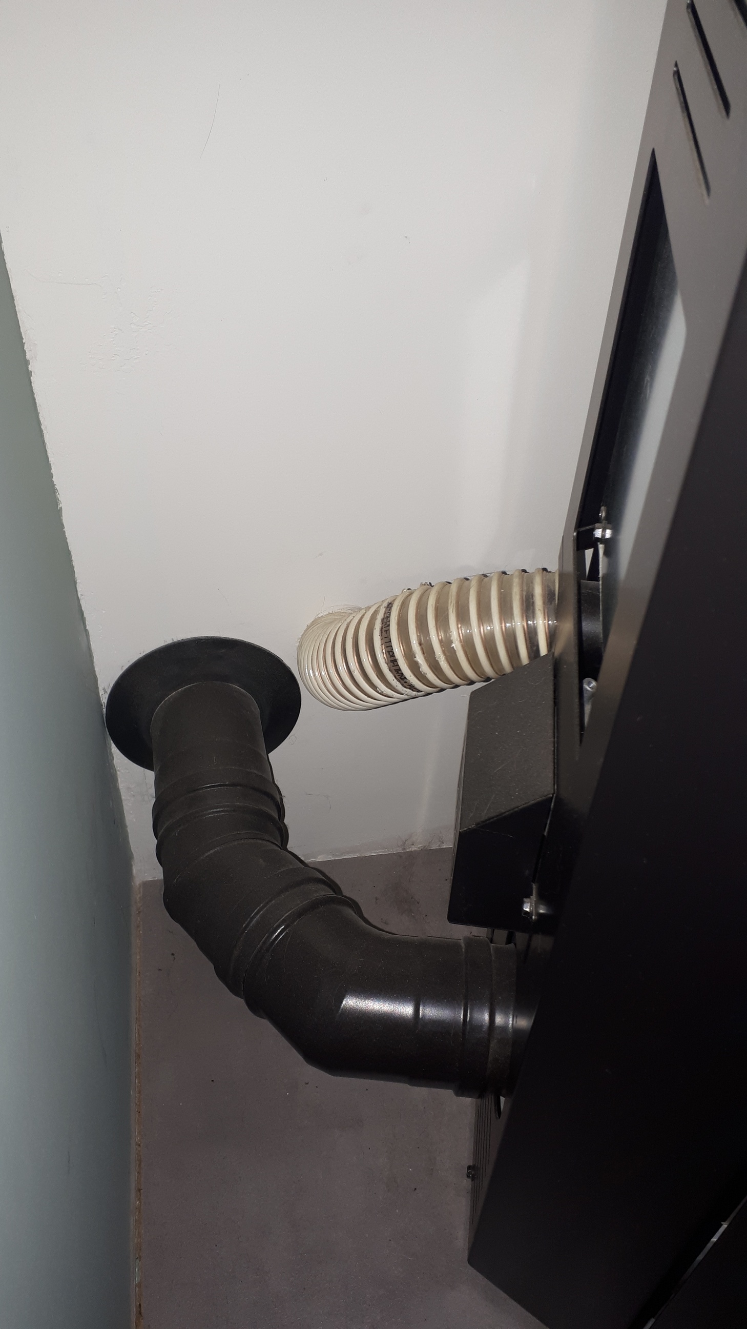

@Darkz0rs Volgens mij heet het rubber spiraal slang.
Hier gaan de buizen de trapkast in, de rookgas gaat daar omhoog naar het schoorsteen kanaal en de luchtaanvoer gaat daar de kruipruimte in. Met de verbouwing heb ik de trapkast vergroot hiervoor.

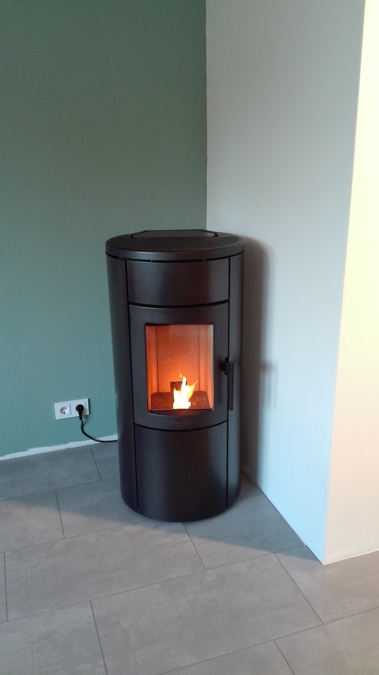

Afbeeldingslocatie: https://tweakers.net/ext/f/Kqja5G7PMOVrdqyZsX09zACa/thumb.jpg
Afbeeldingslocatie: https://tweakers.net/ext/f/P28h7oONpKjnUzdsAKFfxXPu/thumb.jpg
Foto van vlak na de installatie, snoer gaat nu ook door de muur naar de trapkast.
[ Voor 24% gewijzigd door Erwin_83 op 21-10-2018 18:57 ]

Door de dealer geplaatst. Maar ik ga er vanuit dat de luchtaanvoer niet warm wordt.

@Erwin_83 die slang zie ik nergens. Zou het lukken met grijs pvc ik ben bang voor eventuele hitte.
[ Voor 31% gewijzigd door Darkz0rs op 21-10-2018 23:48 ]
  • Erwin_83
  • Laatst online: 07:54
@Darkz0rs kwestie van avondje stoken en voelen of het warm wordt bij de luchtaansluiting.
Of eens vragen bij een kachelzaak. De monteur hier had een hele rol van dat spul mee. Een watersport/boten winkel heeft zoiets ook wel denk ik.
[ Voor 10% gewijzigd door Erwin_83 op 22-10-2018 13:24 ]

Er komt geen warmte naar buiten.
Het is zon speciale flex slang omdat hij zeker niet mag knikken, dan zit je zonder aanvoer. Alle online shops met pellets kachel spul hebben ze hoor, meestal twee meter lang.
Garage houders gebruiken ze ook wel eens , over de uitlaat schuiven ,en dan naar buiten leggen....

Ik heb even dubbel gechecked en het word idd helemaal niet warm de inlaat voor lucht.
  • Erwin_83
En een watersport winkel al gekeken? Wordt nog wel eens als zuigslang voor water gebruikt.

Erwin_83 schreef op zondag 21 oktober 2018 @ 18:49:
Ziet er goed uit, alles netjes weggewerkt ook zo zonder die snoer _/-\o_

Ja we zijn er blij mee en de puppy ook. Was heel wat puzzelen, denken en tekenen na de aankoop en voor de sleutel overdracht. Maar tot nu toe komen alle plannen nog mooi uit.
Afbeeldingslocatie: http://i63.tinypic.com/33epybq.jpg
Afbeeldingslocatie: http://i66.tinypic.com/2iifrsk.jpg
(De plintjes moeten nog een keer komen)

Hier eindelijk een passende slang gevonden.

Hebben jullie bij de slang die de kruipruimte in gaat iets van insecten gaas zitten.
Is dat een Ravelli 7? (Of iets in die trend) Ik heb op zich ook interesse in deze pelletkachel, maar bij de pelletkachels die ik in showrooms heb gezien valt het geluid van vallende pellets zo op. Hoe is dat bij deze pelletkachel?

Het is de Nordic Fire Natura 7, dat is de Nederlandse versie. Volgens mij gewoon een Ravelli ja.
Als het doodstil is in huis hoor je de pellets vallen en de vijzel draaien. Met de tv aan is dit niet storend. De nieuwste versie schijnt nog stiller te zijn. Vallende pallets zal je altijd hebben, tenzij je een Dielle met bodemvoeder neemt. zie volgende reactie.
@Darkz0rs De monteur heeft er geen gaas voor gemaakt. Beestjes moeten dan langs de onderkant van de vloer naar de buis lopen en dan erin. De buis steekt 40 cm ofzo onder de vloer uit.

Ja het zal toch niet zo zijn dat muizen door zo'n slang naar binnen fietsen het....
