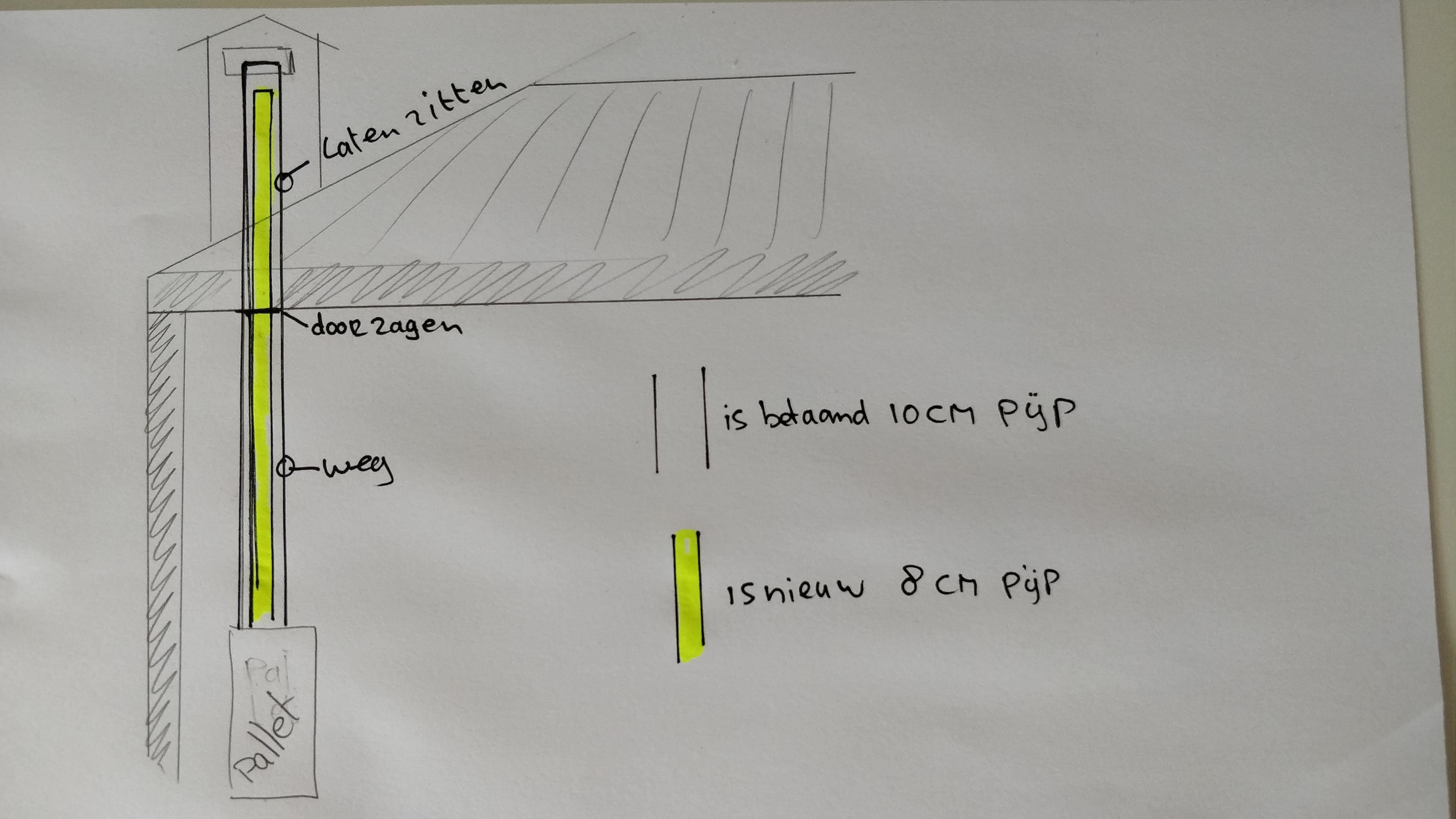

Ben al wat verder met mijn zoektocht naar een palletkachel en het wordt waarschijnlijk een AMG S.p.A. model met één van hun vele labels.
Nu wil ik de pijpen enz. zelf installeren, maar de parameter inregelen zit vrijwel altijd inbegrepen, dus dit gebeurd door een technicus.
Nu hebben wij een bestaande pijp zitten van 10cm, deze zit nogal vast in de schoorsteen en lijkt niet 1,2, 3 weg te halen. Elke winkel zegt dat het geen probleem is om de pijp te laten zitten en de nieuwe 8cm pijp hier door te voeren. (en de 10cm pijp bij plafond af te zagen) zie foto 1
-Het enige waar elk winkel een ander advies in geeft is hoe ver de 8cm pijp omhoog gevoerd moet worden, bijv. 25cm in de 10cm pijp of helemaal toto boven of net iets onder de bovenkant van de 10cm pijp.
de bestaande 10cm pijp loopt tot boven en daar zit zo'n antivogel kooitje omheen (zie foto 2)
Waar ik me eigenlijk het meeste "zorgen" overmaak is: kan er water/regen komen tussen de 10 en 8cm pijp?
En moet ik daarom de onderkant openlaten zodat het evt. regenwater in huis kan lopen, of moet ik die ene cm rondom afdichten met kit (zoals een andere firma zegt)
Ik heb wat foto's bijgevoegd zodat het hopelijk iets duidelijker wordt., foto 3 is de huidige situatie
fyi: er is geen bovenverdieping
Afbeeldingslocatie: https://tweakers.net/ext/f/mGmKJhym0OnM1JvuLPibNchp/medium.jpg
foto 1
Afbeeldingslocatie: https://tweakers.net/ext/f/r34PWZ6WJCcq51S87lCyk5oa/medium.jpg
foto 2
Afbeeldingslocatie: https://tweakers.net/ext/f/Tfa3tQCshY90pbgm1gr30VGd/medium.jpg
foto 3

Gewoon de 10 gebruiken.

Maar, als eerste zijn de pijpen voor palletkachels anders van materiaal en ik moet ergens een verloop maken, en het lijkt me niet fraai om het verloop bij het plafond te maken.
Of begrijp ik je niet goed?

@Pinin Wat voor schoorsteen is het nu dan? Ook een verbrandings kachel toch.... Niet een CV ofzo?
Ik zou geen aanpassing doen. Gewoon op 100 gaan stoken. Mits het gewoon een rookkanaal is.
Dus 100 laten zitten en achter de kachel een T-stuk met een 80>100 verloop.

Darkz0rs schreef op zaterdag 8 september 2018 @ 21:52:
Het is van dat gewone relatief dunne stalen pijp, maar er bestaan speciale pijpen voor palletkachels, daar zit ook een rubber seal in, de huidige pijp heeft dat niet.
Na installatie moet het gekeurd worden en ingeregeld voordat ik een certificaat krijg met garantie, dus ik zou me voor kunnen stellen dat ze deze pijp niet goed vinden omdat het niet "hoort" zonder uit te kunnen leggen wat er niet goed aan is.

Pinin schreef op zondag 9 september 2018 @ 13:51:
Trek je er toch een 80 pijp of slang door, helemaal tot boven, afdek plaat tegen plafond en klaar.
1 PVoutput . Dongen NB
  • Darkz0rs
  • Laatst online: 24-10 18:21
Maar @Pinin wat stookt er nu op die pijp?
En die siliconen ringen bepalen niks. Gas dicht is gas dicht. Al die je dat met openhaardkit.
Veiligheid is alles... Maar een rookkanaal is een rookkanaal. En als jij er nu een openhaard op stookt. En dit is beproefd. Dan kan je dat ook gewoon gebruiken voor een pelletkachel. Ik ga er natuurlijk vanuit dat de schoorsteen zelf in goede staat is.
Officieel moet het 80mm zijn. Om dat de trek dan meer zou bevorderen. Bij mij is dan ook 80 getrokken door de bestaande schoorsteen.
Me zwager stookt het op een 150mm pijp. En dat gaat ook perfect. Eerst proberen.

  • Erwin_83
  • Laatst online: 19:45
Dacht dat er hier 80 mm dubbelwandig rvs door het bestaande gemetselde kanaal in getrokken. Heeft dit ook niet iets met condensvorming te maken ?
  • Darkz0rs
@Erwin_83 dubbelwandige flexibel RVS heeft geen isolatie capaciteit. Alleen een sterkere verbinding. Als deze geïsoleerd moet zijn dan doet men dat achteraf met korrels. Als je schoorsteen inpandig zit zal je over het algemeen weinig last hebben van condens. Als je schoorsteen extern zit kan je echt geen enkelwandige pijp gebruiken.

Darkz0rs schreef op maandag 10 september 2018 @ 07:57:
@Erwin_83 Als deze geïsoleerd moet zijn dan doet men dat achteraf met korrels.
Daar valt over te twisten.
Je kan namelijk in een oud (wel gasdicht) gemetseld kanaal beter stilstaande lucht hebben dan korrels.
Lucht heeft een betere isolatie waarde.
Verder lees ik hier dat iedereen maar 80 mm aanraadt en het niet over de lengte heeft...............
Mijn installateur heeft me voor een pijp lengte van 7 meter wel 100 mm aangeraden.
(met onder een T stuk, met dwars de verloop naar de kachelpijp van100 naar 80)
Andere pelletkachelverkopers vonden 100ø zelfs te weinig.
Kan je nagaan hoe moeilijk en gevaarlijk het is om op een forum te beslissen welk kanaal je zelf zou moeten gaan gebruiken.
3,4kWp - Gasloos sinds april 2018, met een zelf gemodificeerde pelletkachel-cv 14kW: energie en CO2 neutraal huis; gaskraan verzegeld.
  • Darkz0rs
Daar valt niet over te twisten vermiculite isoleert beter dan lucht. 80 mm is geadviseerd door de A.M.G groep. Op lengtes tot 10 meter (gemiddelde woning dus). Wat ik zeg is mits het rookkanaal aan alle eisen voldoet deze eerst te proberen. Je kan niks slopen ofzo.
