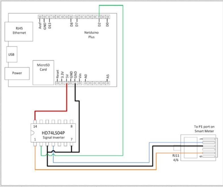

Wat is de pinout van de P1 stekker van de iskra am550? Zoek me een bult maar nergens fatsoenlijk te vinden uiteraard.
Inventaris - Koop mijn meuk!
  • mcDavid
  • Laatst online: 23-09 21:52
De pinout is gestandaardiseerd, en vind je hier al op de 1e pagina van dit topic: 19roland70 in "Slimme meter uitlezen via P1-poort"
  • chaoscontrol
  • Laatst online: 17:28
Ja die had ik aangehouden maar werkte niet zoals ik verwachte. Toen ging ik even googlen en las ik weer ergens dat sommige DSMR5 meters pin 1 en 6 gebruiken (als voeding?) en begon ik te twijfelen en dacht zoek de pinout er dus maar even bij.
Maar dan ga ik er maar even vanuit dat het probleem bij mij ligt. Gebruik een FTDI232 module en als ik van de eerder genoemde pinout pin2 op 5v zet en pin3 op gnd, verwacht ik data te zien over Rx, maar het lampje op de module die aan rx hangt knippert niet eens. Heb ook dezelfde 'inverter' gemaakt als in dat schema maar kreeg geen data, vandaar dat ik even zo probeerde te troubleshooten.

Ik zie dat die meter de dsmr 5.0 standaard gebruikt. Specs: http://nbn-assets.netbehe...DTHEBne-Rs6-pK-Efh-7fe&u=
Hierin staat dat de data lijn een open collector is. Deze moet je dus zelf met een pullup weerstand van bijv. 10kOhm hoog maken. Dat inverteert automatisch het signaal zodat je het direct uit zou moeten kunnen lezen.
  • chaoscontrol
mcDavid schreef op dinsdag 14 maart 2017 @ 08:42:
Ga ik vanavond even proberen, thanks!

Ik heb het nu zo maar krijg nog steeds niets. FTDI staat op 5v
Afbeeldingslocatie: http://bolneze.nl/rj11.jpg
[ Voor 8% gewijzigd door chaoscontrol op 14-03-2017 20:22 ]

Hmm wat ik vanochtend zo gauw las in de trein, zou dat gewoon moeten werken. Ontvang je helemaal niets of geen geldige telegrammen? Want het telegram zal ook wel veranderd zijn.
  • chaoscontrol
Helemaal niets. Ik heb niet eens iets aan de USB hangen maar kijk gewoon even naar de Rx led. Als ik er bijv een arduino aan hang met output over serial begint die direct te knipperen. Ik zal mijn breadboard even doormeten voor de zekerheid.
@mcDavid Nevermind, het lag aan mijn breadboard setup. Heb alles aan de ftdi gesoldeerd en krijg nu wel telegrammen binnen. Nu nog even de juiste seriele settings vinden want het is nog gibberish.
Thanks! :)

Welke baudrate heb je?
Ik geloof dat het 115200 moet zijn (of anders 9600)
  • chaoscontrol
Het is 115200 inderdaad, met 9600 krijg ik helemaal geen data. Zal het vanavond eens met een arduino proberen in plaats van de ftdi converter.
Zit er op een arduino nog een pulldown op de hardware serial? Ik meet totaal andere dingen wanneer ik de Tx van de meter aan de Rx van de arduino hang, dan wanneer deze aan de ftdi hangt. Heb alleen geen scope dus beetje als kip zonder kop aan het kutten.
Nu de pdf maar gewoon gelezen. :+ moet het signaal inderdaad inverten.
“Data” line specification
Due to the use of optocouplers, the “Data” line must be designed as an OC (Open Collector)
output, the “Data” line must be logically inverted.
Kan waarschijnlijk dus gewoon uit de voeten met het eerder genoemde schema. :P Laat morgen wel even weten.
[ Voor 81% gewijzigd door chaoscontrol op 15-03-2017 23:06 ]
  • chaoscontrol
Nou ik had weer tijd om er naar te kijken, heb het uiteindelijk zo opgelost. De transistor is een simpele 2n2222 omdat ik die had liggen.
Afbeeldingslocatie: http://bolneze.nl/am550.jpg
Hopelijk heeft iemand daar nog wat aan als ze hier via (bijv.) Google komen. :)
Volgens de DSMR5 P1 pdf kun je ook 250ma uit de meter trekken, onbelast. :7 Daar moet dus een ESP aan. :P

Ik wil alleen maar helpen., je kan natuurlijk ook kunnen denken aan een hele simpele oplossing.
neem een goedkope HD74LS04P en een telefoon stekkertje in je slimme meter.
en het aansluit schema voor een Netduino is dezelfde als voor een Rasberry. gebruik RX gpio.
Afbeeldingslocatie: https://tweakers.net/ext/f/yK9BM0goWLyQIFtdloXZVEpn/medium.jpg
add: ik koop altijd alles op ebay en bijvoorbeeld:
http://www.ebay.com/itm/5...0f7e2d:g:SJkAAOSwQoFWOw9i
heb je een Netduinotje, dan zijn er panklare oplossingen met mooie dashboards, onbekend maakt onbemind.
Heb je geduld, de DaL programma code wordt geport (herschreven voor) de raspberry2 en 3.
Keep it simpel, het leven is al moeilijk genoeg. Alles is gratis en ondersteuning van enthousiaste tweakers.
Hier zitten wij: Netduino Tweakers en bekijk gerust het promootje, ook al is het programma alweer een lichtjaar verder. succes met verder hatseflatsen.
