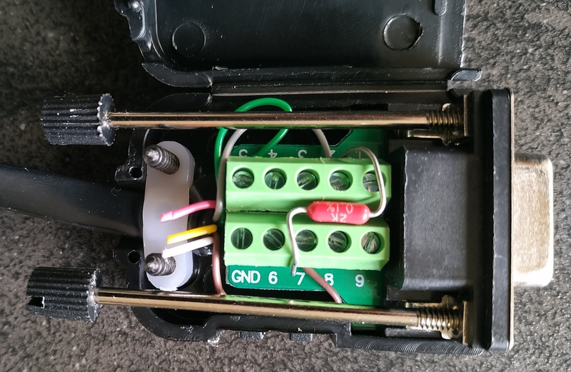

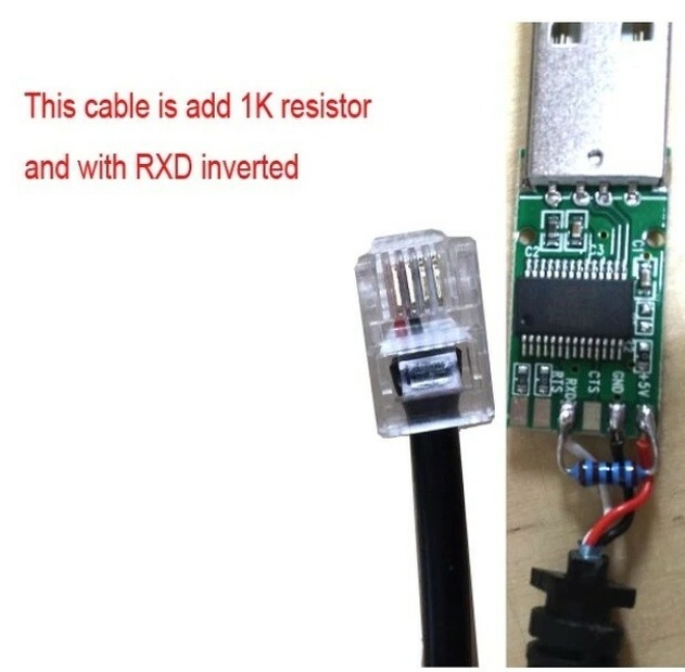

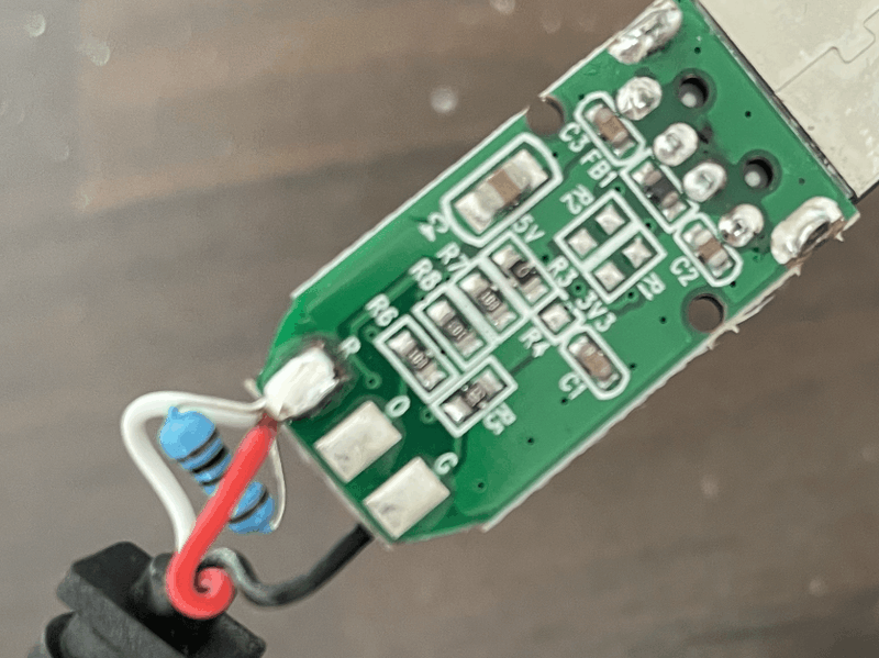

Lang geleden een P1 kabel bij Ali gekocht. Deze werkt helaas niet naar behoren. De kabel was wel voor een Iskra AM550 maar helaas.
Mijn vermoeden is dat de weestand of draadjes verkeerd op de PCB zitten. Heeft 1 van jullie een idee? De weerstand zit tussen de R en Y
Afbeeldingslocatie: https://tweakers.net/i/2nL3-Vx5Uqfk8Q1NH7SGu4tZbpo=/full-fit-in/4000x4000/filters:no_upscale():fill(white):strip_exif()/f/image/wCF00fTRGlF1Nr4jxOX0prpY.png?f=user_large
Afbeeldingslocatie: https://tweakers.net/i/1YPIZyF5WoTL3s5q-9sppN3hExo=/800x/filters:strip_exif()/f/image/lwXa2lC7q9q5PrQAbRzew4HO.png?f=fotoalbum_large

mocem schreef op zaterdag 28 augustus 2021 @ 13:19:
Hi,
Als deze altijd gewerkt heeft, en nu in ene niet meer, lijkt het me sterk dat je de draadjes moet veranderen.
Als ik zo naar de fotos kijk, vermoed ik dat de rood +5v is, zwart is ground en wit is data. De weerstand is een pull-up weerstand voor de datalijn.
Misschien even kijken of je 5 volt meet over rood en zwart (alleen aangesloten op usb en niet de p1)

iMars schreef op zaterdag 28 augustus 2021 @ 21:17:
De kabel heeft nooit gewerkt, ik had hem gewoon nog nooit eerder gebruikt. De 5V werkt in ieder geval want er komt wel een output uit de kabel en ik kon de RXD inverten. Het inverten help helaas niet.

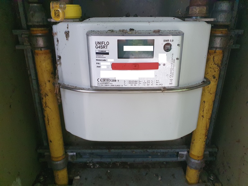

Misschien heeft iemand hier ervaringen met het volgende: ik heb een gasmeter die ca. 5 meter van mijn huis in een metalen kast staat (buitengebied) en op afstand metingen doorgeeft aan de meter in de meterkast (ca. 15 meter binnenshuis). Dit gebeurt via een draadloze verbinding tussen die twee. Vervolgens lees ik mijn metingen uit via de module in de meterkast en een P1-kabel naar mijn Raspberry Pi. Zie foto voor de gasmodule:
Afbeeldingslocatie: https://tweakers.net/i/UFpg-f4NFc96km52d8dC_XZf1lU=/800x/filters:strip_icc():strip_exif()/f/image/KXi5Ytp9Zbazog7h7KN33Mbv.jpg?f=fotoalbum_large
Nou lukt het doorgeven van de metingen alleen als de kast open is gemaakt (en dus het draadloze signaal niet verstoort) of bij bijzondere weersomstandigheden. Ik zou graag deze verbinding stabieler maken, zodat ik het gasverbruik nauwkeuriger kan monitoren. Stedin is al eens langsgeweest maar ziet geen mogelijkheid hiertoe. Daardoor moet ik de gasstanden ook handmatig invullen voor de jaarrekening. Heeft iemand ideeën om de draadloze verbinding te verbeteren (bv. een antenne aanbrengen)? Een kabel trekken van de gasmodule naar de meterkast wordt ingewikkeld vrees ik..
  • mcDavid
  • Laatst online: 18-10 15:11
Een antenne aanbrengen zal niet gaan, je mag niet zomaar aan je meter gaan zitten rommelen...
Enige optie die ik zie zou misschien zijn het deurtje vervangen door een plastic deurtje? Of de zaag erin zetten en een plexiglas venster erin maken? Geen idee wie de "eigenaar" is van de metalen kast though...

Mocht je aan de kast mogen steutelen, ESP32-CAM op de meter richten, externe antenne door gaatje naar buiten voor beter bereik en dan OCR (tekstherkenning) voor het monitoren?
[ Voor 5% gewijzigd door Raven op 31-08-2021 13:26 ]

mcDavid schreef op dinsdag 31 augustus 2021 @ 12:36:
Dank, ik heb het frontje vervangen door plexiglas en sindsdien komen alle metingen aan! Natuurlijk zet ik deze wel weer terug als het nodig is, maar het geheel is in elk geval waterdicht en ook niet zomaar bereikbaar voor iedereen gelukkig.

Ik heb nu het zelfde probleem na mijn verhuizing ook van iskra am550 naar een Landis Gyr E360 meter gegaan.
nu heb ik wel wat verstand van elektronica maar solderen nog nooit gedaan. hoe en waar precies moet de weerstand nu komen.
ik zal een nieuwe kabel bestellen waar ik mee aan de slag ga.
al vast bedankt.
  • Nickkie55
  • Laatst online: 03-11 20:09
klaaspiet schreef op maandag 1 november 2021 @ 13:27:
al vast bedankt.
Ik heb zo geen foto van de binnenkant maar als je de bestaande kabel even demonteert en hiervan een foto maakt, dan kan ik wel aangeven waar je de weerstand moet solderen.

Nickkie55 schreef op maandag 1 november 2021 @ 13:36:
Dit zou het moeten worden na nog een avondje googlen deze foto gevonden.
Afbeeldingslocatie: https://tweakers.net/i/Nkmo3NLAGCz1YRJAYeHs960WnPE=/full-fit-in/4920x3264/filters:max_bytes(3145728):no_upscale():strip_icc():fill(white):strip_exif()/f/image/2YhXMCG4on0NSPEU9TenX732.jpg?f=user_large

Net van Stedin een nieuwe slimmer meter gekregen en het is de Landis+Gyr E360 SMR5.0. Zoals al meer besproken in dit topic heeft deze slimme meter een afwijking waardoor een "gewone" P1-USB kabel niet werkt. Er dient een 1k pull-up weerstand gesoldeerd te zitten tussen de +5v en RXD. Voor de mensen die dezelfde meter hebben (of gaan krijgen) heb ik de resultaten van mijn zoektocht bij elkaar gezet:
eijlander.nl zegt een P1-USB kabel te verkopen met een 1k pull-up weerstand en inverted RXD. Heb ik niet getest maar zou moeten werken met een E360 SMR5.0.
Onze vrienden bij Ali Express claimen een kabel te hebben die compatible is met de E360 maar er word niks gerept over een 1k pull-up weerstand. YMMV.
Onze eigen @rwanrooy heeft slimme wifi gateways te koop in de versies zonder display en met display. Deze staan ook in de V&A.
En natuurlijk @iMars welke samen met Home Assistant de SlimmeLezer+ heeft ontwikkeld. De levering van nieuwe slimmelezer+ is op dit moment wat lastig.
Voor zover mijn onderzoek google-fu uitwijst, werken deze producten met de E360 SMR5.0 en kunnen zelf parasitair aangesloten worden op je P1 poort. Geen gedoe met extra USB-C stroomkabeltjes of iets dergelijks.

Afbeeldingslocatie: https://tweakers.net/i/zGis3IEbaYZiQVC9rsuiCBH8Qx0=/800x/filters:strip_icc():strip_exif()/f/image/RBz1ytkNOTunNBIMtpV9kQv4.jpg?f=fotoalbum_large
Ook zonder solderen is een weerstand te plaatsen.

ik krijg deze foutmeldingen met een kabel van
wat gaat hier nog fout?
