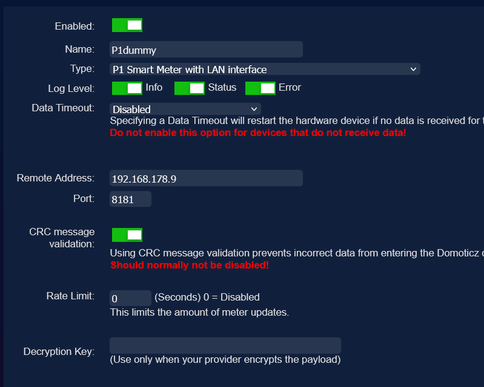

Dacuuu schreef op dinsdag 12 oktober 2021 @ 16:40:
Mijn ethernet P1 meter van @iMars is binnen. Werkt binnen een paar klikken perfect in Home-assistant.
Ik leen evenhet plaatje ter illustratie, in mijn reader heb ik hetzelfde namelijk.
Afbeeldingslocatie: https://i.imgur.com/8blRqZi.png
Waarom is de Total Consumption "Unknown", dat is toch gewoon tarif1+tarif2 Consumption ?

  • Joeninho
  • Laatst online: 04-10 13:06
Hallo, allereerst dank voor de vele nuttige informatie in deze topicreeks.
Ik ben bezig om mijn verbruik te gaan loggen, en heb daarvoor het volgende:
- de meter: ISKRA AM 550 (SMR5)
- P1 naar usb kabel geschikt voor deze specifieke meter
- P1 meter uitgelezen door de usb kabel rechtstreeks aan mijn Windows laptop te hangen (juiste FTDI drivers), en checken dat ik data krijg door de COM poort af te lezen.
Dat is allemaal gelukt, ik zie verbruikscijfers langs komen in PuTTY.
Nu wil ik, i.p.v. met mijn laptop bij de meterkast te zitten, de data versturen naar mijn server alwaar het opgeslagen wordt. Op de server heb ik nu Domoticz (2021.1, build 13872) in Docker draaien, vanaf de laptop te benaderen door naar 192.168.178.2:8181 te gaan. De meterkast en server staan ver uit elkaar, en wil liever geen kabels trekken, dus ik heb ook gekocht: een Wemos D1 lite, en een usb naar micro usb convertor. Het idee is om de Wemos direct te voeden vanuit de P1 poort (de wemos heeft een micro usb input, geen gewone usb zoals mijn P1 naar USB kabel heeft). Ik heb op de wemos ESP Easy geflasht:
Afbeeldingslocatie: https://tweakers.net/i/ZDF1ZfSe1mryuXl5dpXTLAMQkLg=/full-fit-in/4000x4000/filters:no_upscale():fill(white):strip_exif()/f/image/26vV7qrM3Z2mTZMpGXcd8Ycy.png?f=user_large
De Wemos web interface is te benaderen door naar 192.168.178.9 te gaan. Daaruit concludeer ik dat de Wemos voldoende voeding krijgt en dat de installatie is gelukt.
Ik heb voor ESPEasy gekozen omdat daar de plugin "Communication - P1 Wifi Gateway" standaard ingebakken zit. Deze heb ik als volgt geconfigureerd:
Afbeeldingslocatie: https://tweakers.net/i/LOHgpnK-F0ykv9DYWusNCGeHqI8=/full-fit-in/4000x4000/filters:no_upscale():fill(white):strip_exif()/f/image/6fwhw3g01agaZdl5SsWiVvtl.png?f=user_large
In Domoticz heb ik de volgende hardware opgezet:
Afbeeldingslocatie: https://tweakers.net/i/lEIgCRFhGYZ44yssnwGTWlnizpo=/full-fit-in/4000x4000/filters:no_upscale():fill(white):strip_exif()/f/image/riqpEMz9ZQe0zL57KNQbvpjz.png?f=user_large
(zelfde poortnummer als de wemos P1 plugin, ik weet dat het niks met elkaar te maken heeft)
Nu krijg ik geen "Devices" te zien in Domoticz. Dit is de eerste keer dat ik met Domoticz werk, dus wellicht zie ik iets over het hoofd. Echter, een stap terug, als ik de Wemos over de wifi benader op poort 8181, dus waar de plugin output geconfigureerd is, zie ik ook geen informatie. Ik heb het volgende geprobeerd:
- ipv deze plugin de plugin "Communication Serial Server". Echter zie ik door de opties het bos niet meer, en zou ik verwachten dat de P1 plugin afdoende moet zijn.
- in de Wemos advanced settings, "Enable Serial Port" aan of uit zetten, geen van beide doet iets (baud rate staat goed). Dit n.a.v. enkele andere fora waar dit gesuggereerd wordt.
Mijn vragen:
1. hoe kan ik de data die over de usb poort komt van de Wemos doorzetten? Is dat uberhaupt mogelijk? Ik vind bijzonder weinig informatie over de P1 wifi plugin over alleen usb, deze post bijvoorbeeld gaat direct over de individuele pinnen bijvoorbeeld: https://www.letscontrolit.com/forum/viewtopic.php?t=7269
2. is mijn Domoticz configuratie goed, en zou ik een Device moeten zien zodra de Wemos goed ingesteld staat?
  • Septillion
Septillion
@Joeninho De Wemos heeft helemaal geen USB-host poort. Dus daar de P1 naar USB kabel aan hangen gaat gewoon niet werken...
Verder niet echt ervaring met ESPeasy of Domoticz. Heb zelf mijn P1 met ESPhome gekoppeld aan Home Assistant. Daarvoor wel de Seriele data die uit de meter komt met een (transistor) inverter direct aan de UART van de ESP gehangen.
