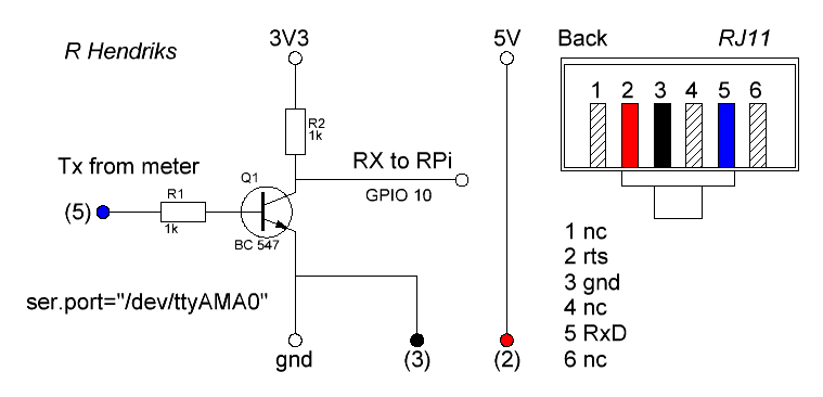

Wat is tegenwoordig de handigste (goedkope) UART om te nemen? Ik heb in het verleden een CH340G gebruikt, maar die inverteert het signaal niet, dus daar moet je zelf een schakeling voor bouwen.
Wat is de goedkoopste UART die dit wel zelf doet? Het is voor een Sagemcom T210-D meter.

Compizfox schreef op donderdag 31 oktober 2019 @ 15:10:
FTDI FT232RL kan inverteren

ik ben uiteindelijk toch voor een andere UART gegaan (een PL2303, kon ik toevallig makkelijk aan komen) en zelf een inverter gebouwd.
Ik krijg echter geen data. Dit doet me denken aan de situatie die ik bij mijn ouders had (die een Landis+Gyr E350 hebben hangen), waar een pull-up-weerstand nodig was omdat de meter een open collector heeft.
De meter die ik hier heb is een Sagemcom T210-D. Weet iemand hier of deze ook een open collector heeft? Ik heb hier nog niks over kunnen vinden.

Compizfox schreef op zondag 3 november 2019 @ 17:41:
Ik heb deze meter ook in 3 fase en met verschillende IC getest, overal idd een pull-up gebruikt, geeft iedere seconden een telegram.
Nee, je zou gewoon data op de rx moeten krijgen. Alles goed aangesloten ? Heb je de rx met de tx van de pl2303 verbonden ? Juiste drivers/kernelmodule geladen (zie /var/log/messges) ? Goede poort (ttyUSB0 waarschijnlijk), spanning op de Data Request pin van de meter ? Krijg je uberhaupt wat te zien met bijv cu ? Wat voor OS gebruik je ?

klump4u schreef op zondag 3 november 2019 @ 18:08:
Ik denk dat ik in dat geval een pull-up-weerstand ga proberen!
u_nix_we_all schreef op zondag 3 november 2019 @ 18:08:
Nee, je zou gewoon data op de rx moeten krijgen. Alles goed aangesloten?
Zover ik kan zien wel.
Heb je de rx met de tx van de pl2303 verbonden?
Nee, dat zou ook niet moeten. Ik heb de data-pin van de meter verbonden met de RxD van de PL2303. (met inverter er tussen)
Juiste drivers/kernelmodule geladen (zie /var/log/messges)?
Ja, het probleem is niet met de software.
Goede poort (ttyUSB0 waarschijnlijk), spanning op de Data Request pin van de meter?
Jep.
Krijg je uberhaupt wat te zien met bijv cu? Wat voor OS gebruik je?
Ja, "Connected'. Geen data. Linux, maar dat zou irrelevant moeten zijn.
Gewoon een heel grote verzameling snoertjes
  • u_nix_we_all
Compizfox schreef op zondag 3 november 2019 @ 18:36:
Je hebt gelijk, my bad, het is de tx van de meter op de rx van de pl2303 :p
Om hier op terug te komen: de pull-up-weerstand werkte! Ik las ook in de ESMR 5.0 dat een open collector nu onderdeel is van de standaard.

[b]Compizfox in "Slimme meter uitlezen via P1-poort"Ik las ook in de ESMR 5.0 dat een open collector nu onderdeel is van de standaard.
In ESMR5 is het inderdaad formeel uitgewerkt, maar ook in DSRM3 was de open collector uitgang al te vinden: informeel weggestopt in Appendix I (kennelijk werd de open collector uitgang als vanzelfsprekend gezien). In die versie zijn ook de signaalniveau's voor Mark en Space voor het eerst vastgelegd, wat feitelijk neerkwam op het formaliseren van de signaalinversie die door een opto-coupler met open collector uitgang wordt veroorzaakt.
In de oudste specificatie die ik heb kunnen vinden (DSMR2.2) wordt alleen gewag gemaakt van het gebruik van opto-couplers t.b.v. galvanische scheiding. Verder wordt alles open gelaten. Dat is uiteraard vragen om interoperabiliteitsproblemen.

  • Nickkie55
  • Laatst online: 24-10 16:29
GerritGekke schreef op vrijdag 8 november 2019 @ 07:19:
Ik heb het helaas niet voor elkaar gekregen en ben er dan ook mee gestopt om te proberen.
Het ging mij uiteindelijk enkel om het maandverbruik. Dit kan ik ook via de portal van mijn energieleverancier bekijken.
Ik heb het opgelost de kabel was niet geschikt voor een Landis E360. Hiervoor had ik een ISKRA AM550.
Dus ik heb hem open gemaakt en een 1K weerstand tussen +5v en RXD geplaatst. Ook zit er een bestaande weerstand (10K) tussen de RTS en RXD.
Nu werkt het als een zonnetje
18.090 Wp | 60Heatpipes | Auer Edel eau 270ltr | Panasonic J 9kW | Mitsubishi HI 5kW | 3 x Fujitsu General 2,5kW

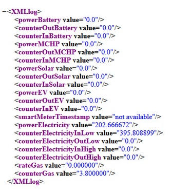

@Copitano Ik gebruik sinds maart het huisbaasje bij wijze van proef met mijn analoge meters.
Mijn, niet ongedeeld positieve, ervaringen kan je op de community van de consumentenbond teruglezen.
Zonder post-processing c.q. quasi ijking van de sensoren i.c.m. de meters krijg je
geen bruikbare gegevens. In zekere zin moet je aan patroonherkenning doen, vooral met de gasmeter!
Met de sensoren op zich kan je volgens mij niet veel beginnen.
YMMV
http://<intern-adres-huisbaasje>/measurements/output.xml
XMLLog Huisbaasje
  • Nickkie55
GerritGekke schreef op woensdag 13 november 2019 @ 12:22:
@Nickkie55 kan je een foto maken van de kabel? Ik ben wel benieuwd namelijk.
Ik heb hier de 1K weerstand er nog niet tussen gesoldeerd. De weerstand die je ziet is de 10K.
Afbeeldingslocatie: http://www.7071.nl/forumimages/P1-kabel.png

  • dunklefaser
  • Laatst online: 23:00
dunklefaser
Point Of KnowReturn
@Copitano Ik heb de firmware niet zelf aangepast c.q. getweakt, dit is door aurum gedaan omdat met mijn gasmeter uit 1984 fantastische verbruiken gemeten werden, tussen de 10 en 100 m³/h met een G4 meter!
En mijn cv-ketel kan maximaal 1,7 m³/h bij de branderstart.
De eerste versie van het huisbaasje bestonden idd uit twee kastjes, een voor de sensoren en een voor de communicatie.
Je kan via een arp-scan het huisbaasje vinden (bijvoorbeeld met de "fing" android app).
Het MAC adres begint waarschijnlijk met 00:0C:E7 (mediatek) en wordt dus als Android device geïdentificeerd. Mijn router (Fritzbox) meldt "udhcp 1.25.1" als apparaat informatie dit duidt op "Busybox"
als besturingssysteem.
Suc6 met je project!
P.S.: Ik zou er niet op rekenen dat er binnen afzienbare tijd een .csv export o.i.d. beschikbaar wordt gesteld.
Yes! Ook die 1k weerstand er bij gesoldeerd. Nu werkt het weer. Ik had de exact dezelfde overstap van een ISKRA AM550 -> Landis E360. Hoe ben je hier achter gekomen dat dit het moest zijn?

Heb je dit zo aangesloten?
Eventueel minicom downloaden en installeren.
Afbeeldingslocatie: https://tweakers.net/ext/f/n2UkXWN3qnpE0lEAEnLbWONQ/full.gif

Ik heb het precies zo aangesloten, Alleen zonder inverter.

Verwijderd schreef op dinsdag 14 januari 2020 @ 20:42:
Die inverter zit daar niet voor niks, je meter geeft een geinverteerd serieel signaal.

u_nix_we_all schreef op dinsdag 14 januari 2020 @ 21:34:
Ik zou een inverter opzoeken/bestellen dan, Maar uit nieuwsgierigheid, Hoe kwam het dan dat de Wemos het gewoon kon uitlezen?
  • u_nix_we_all
Verwijderd schreef op woensdag 15 januari 2020 @ 14:44:
Dat weet ik niet, maar ik denk dat de RX pin van de Wemos niet aan een uart zit, en dus mogelijk in de software het signaal inverteerd. Dat is minder betrouwbaar en zou dan verklaren waarom je CRC errors krijgt omdat de bitjes misschien niet 100% goed binnenkomen.
Op de pi is vziw niet de mogelijkheid om softwarematig te inverteren.
