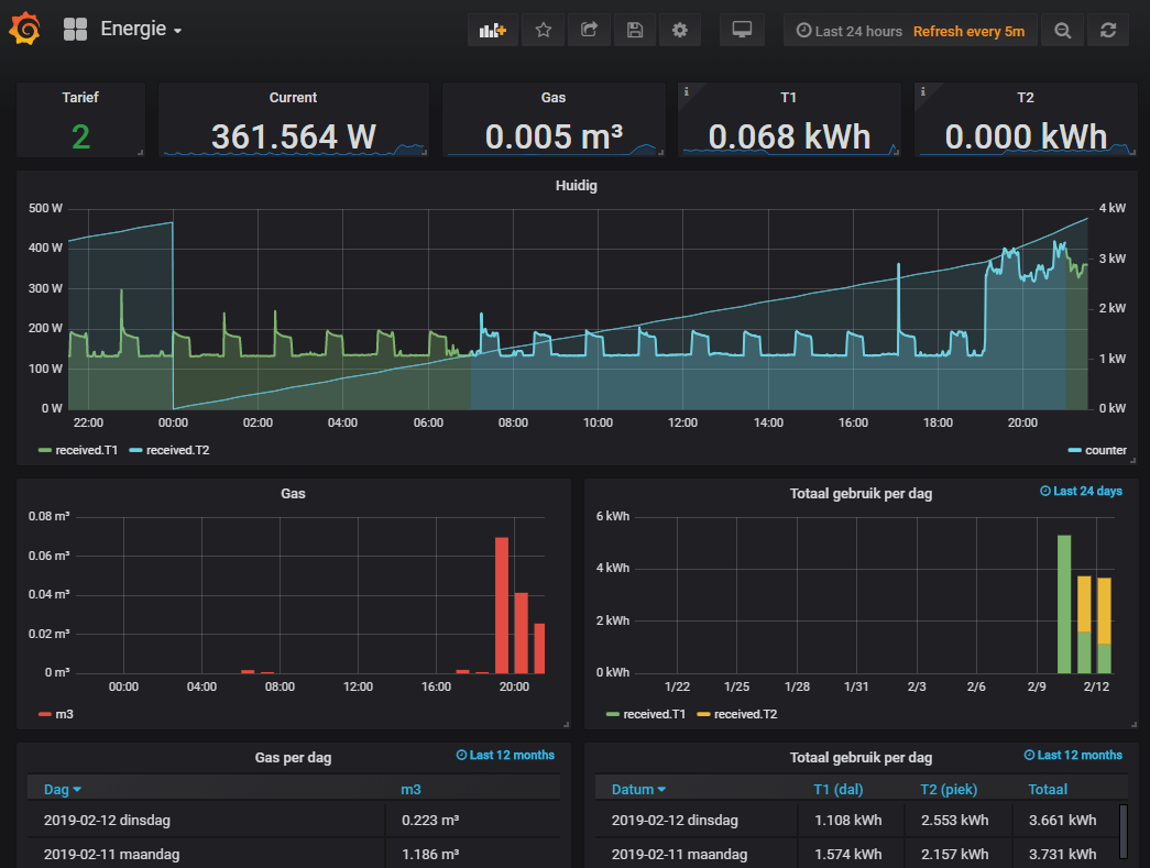

Zou je dat dashboard kunnen delen?Tranzity schreef op dinsdag 12 februari 2019 @ 21:41:
In grafana de volgende grafiek opgezet (reset sinds zondag, en weinig thuis):
Domoticz style.

+1' tje vanuit mij. Dit ziet er aanzienlijk beter uit dan de mijneThinkPadd schreef op vrijdag 15 februari 2019 @ 08:55:
Zou je dat dashboard kunnen delen?(export naar .json vanuit Grafana)

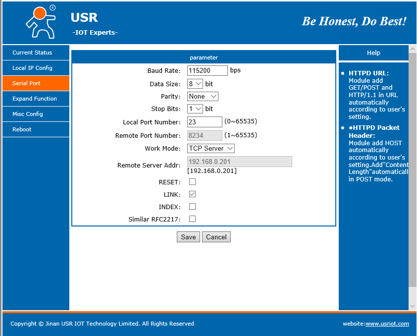

Hiermee kan ik dus in principe een 2e RPi (goedkoopste variant), de USB poort doorsturen naar m'n andere rPi.Tom Paris schreef op maandag 18 februari 2019 @ 22:01:
Op basis van OpenWRT heb ik een alternatieve oplossing gevonden om de afstand tussen de slimme meter en mijn server (niet in de meterkast) te overbruggen.
Met package usbip heb ik een 'tunnel' tussen de OpenWRT router en de server gemaakt, waardoor de server 'denkt' dat het usb-device direct op de server is aangesloten. Nu kan DSMR reader het device gewoon zien op /dev/ttyUSB (werkt uiteraard ook voor andere software dan DSMR Reader).
Voordeel voor mij is veel minder complexiteit qua software, aan beide kanten een kleine package en 1 commando. Daarnaast draait OpenWRT voor mij erg stabiel en zonder onderhoud.
'Omdat het kan' heb ik het ook via getest via een OpenVPN tunnel en met een 4G stick in de router, ik heb er geen use-case voor, maar het werkt

[ Voor 26% gewijzigd door RomeoJ op 26-02-2019 15:29 ]
You only need two tools in life: WD-40 and Duct-Tape, if it doesn't move and it should, use the WD-40. If it does move and it shouldn't, use the Tape.
Zou ook wel graag een kopietje willen krijgen als dat kanfjux schreef op vrijdag 15 februari 2019 @ 13:45:

Hopelijk is er iemand die mij kan vertellen wat hier fout gaat, en hoe dit is op te lossen.
Heb je de communicatie parameters goed staan?Goudduif schreef op woensdag 6 maart 2019 @ 11:54:
Juist Gisteren weer opgepakt.
Krijg wel data binnen, maar doe waarschijnlijk toch iets verkeerd.
-0
Dus speed 115200, no parity, 8 bits, 1 stop bit?
Probeer eens telnet via putty of doe je dat al?
Bedankt voor je reactie, helaas is het nog niet opgelost.jobr schreef op woensdag 6 maart 2019 @ 19:52:
De t2 serial port setting, was 9600bps
Als ik die verandert naar 115200, en vervolgens een putty session opstart, dan zie ik nu
[img][url=https://tweakers.net/ext/f/ijc9u4kCAFbHvkJdipYijYRg/full.png][img=100,75]https://tweakers.net/ext/f/ijc9u4kCAFbHvkJdipYijYRg/thumb.png[/img][/url][/img]
Ik maak dus ook gebruik van de 7404 inverter.
[ Voor 3% gewijzigd door Goudduif op 06-03-2019 22:33 ]
Dan dus 9600 gebruiken.Goudduif schreef op woensdag 6 maart 2019 @ 22:27:
[Afbeelding: T2 settings][/img]
En wat is precies je hardware/software setup?
M.a.w. waar hangt die P1 aan ?
Ik heb de P1 middels de 7404 inverter direct aan de t2 gekoppeld.jobr schreef op woensdag 6 maart 2019 @ 22:31:
[img][url=https://tweakers.net/ext/f/54lbROEb1SvuodeBKJi2KALd/full.png][img=100,75]https://tweakers.net/ext/f/54lbROEb1SvuodeBKJi2KALd/thumb.png[/img][/url][/img]
Wat is de T2?Goudduif schreef op woensdag 6 maart 2019 @ 22:40:
[[URL="\\[url=https://tweakers.net/ext/f/54lbROEb1SvuodeBKJi2KALd/full.png]\\[img=100,75]https://tweakers.net/ext/f/54lbROEb1SvuodeBKJi2KALd/thumb.png\\[/img]\\[/url]"]Afbeelding[/URL]]
Probleem is opgelost. Bedankt voor het meedenken,jobr schreef op woensdag 6 maart 2019 @ 19:52:
8 bits is natuurlijk 7 plus 1 stop, en ik had in eerste instantie 8 plus 1

Ik heb een usr wifi 232 a2 besteld als vervanging voor de usr t2 (ik kom een poort te kort in de meterkast) en ga het daarmee doen. Ik ben erg tevreden over het usr spul (op aliexpress staat het vol met teksten als usr industrieel professioneel enzo maar dat zal voor een deel wel reclame zijn) en het ziet er toch wat beter uit dan het esp8266 spul. Werkt uit de doos. Zodra ik het binnen heb post ik nog wel of het goed werkt.

Vorige week is de usr-wifi232-a2 binnengekomen die ik besteld had (serial naar tcp wifi module) en heb hem net aangesloten zonder veel problemen (alleen de normale onzin met chinees spul: kon de ssid niet vinden op mijn laptop wel op mijn telefoon, in de link in de handleiding zit een fout: ipv naar 10.10.100.254 ga je naar 10.10.10.254
) Anyway als je er 1x inzit is het een fluitje van een cent, serial instellingen aanpassen, sta modus aanzetten rebooten, kabeltje op de rdx (mijn inverter dingetje, nodig voor het signaal omzetten had ik al klaar) en aansluiten en werkte in 1x. (wordt gebruikt met domoticz)
Als je dus geen esp2866 wilt flashen maar iets wil dat werkt out of the box dan is usr een aanrader.
