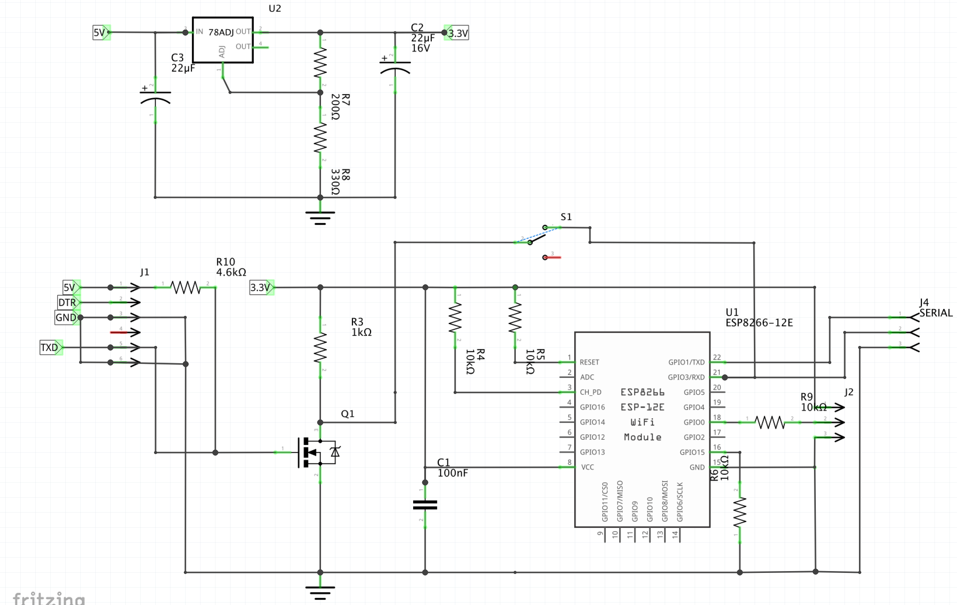

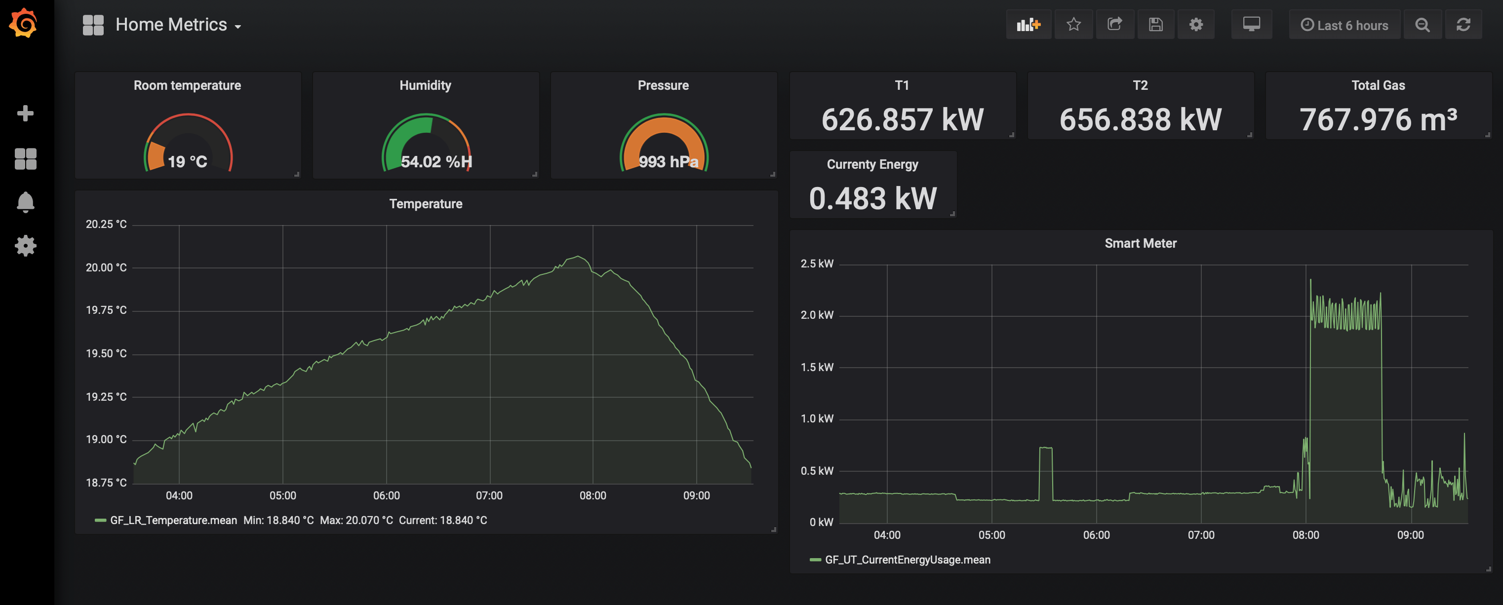

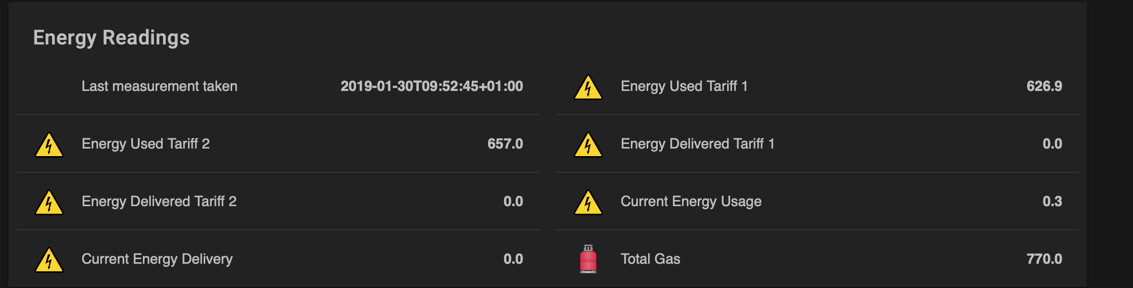

  • cavey
  • Laatst online: 11-06 07:23
Mensen deze al voorbij zien komen hier?
https://willem.aandewiel....28/slimme-meter-uitlezer/
Best wel een heel erg net uitgevoerd project. Netter dan wat ik er van heb gemaakt.
Knutsel werk
Hoe dan ook, mijn knutsel werk werkt in ieder geval. Draait nu nog met ESPEasy en de P1 plugin, hangt in de meterkast en draait gewoon van de 5V geleverd door de P1 poort.
Het verdient geen schoonheids prijs :D
Naar aanleiding van Willem z'n verhaal, ga ik wel een dedicated firmware in elkaar schroeven, die MQTT ondersteuning heeft, zodat het tenminste op een eenduidige manier in bijv. OpenHAB (wat ik gebruik) is te krijgen. En daarna door naar influxdb etc.
Voorlopig werkt het prima:

  • cavey
Btje schreef op woensdag 30 januari 2019 @ 09:37:
Of via deze uitvoering:
http://www.esp8266thingies.nl/wp/
Ik heb zelf de printjes laten maken maar je kunt ook gewoon het geheel kopen.
Plaatje wat jij laat zien is de knutsel. Op de site zelf zie je ook een mooi geproduceerde variant.
Yes, die heb ik gezien, heeft ook deels als inspiratie gediend voor mijn ontwerp. Jammer genoeg heeft hij nooit het "parasitaire"aan de praat gekregen. Ik echter wel :D Gelukkig. Komt waarschijnlijk omdat ik een V5 meter heb, die wat meer stroom kan leveren via de P1 aansluiting (250mA vs 100mA bij dsmr v4/4.2 meters).
Edoch, ben een tweaker heh, not invented here vloeit sterk door mijn aderen.
Anyhow, bezig geweest met een python script, wat elke 30 seconden een tcp verbinding opzet naar m'n knutselwerk, een telegram oppakt, met dsmr parser omzet naar bruikbare data. Een JSON bouwt, via MQTT naar openhab stuurt, en daar wordt het dan weer via persistence influxdb ingeschopt.
Zo heb ik actuele meterstanden zichtbaar in m'n basic UI, en via grafana (en straks ook basic ui openhab en habpanel) grafieken over het verloop.
OpenHAB basic ui:
OHBUI_energie
Grafana:
grafana OH mqtt
Hier het schema wat het als het goed is uiteindelijk is geworden. Moest tijdens het solderen wat vleugelwerk doen omdat m'n originele schema nog wat dingen miste.
esp8266 p1 circuit
oh er mist nog een 5v brug tussen 5v en dtr (pin2 van J1)

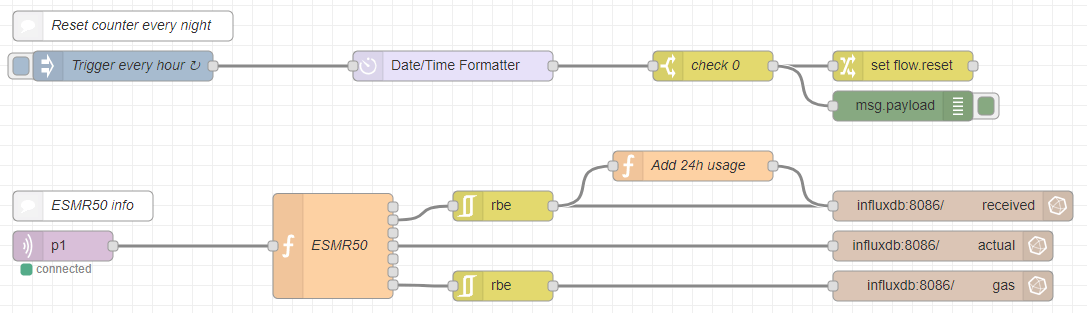

  • Tranzity
Ik heb de volgende setup (p1 > mqtt > node-red > influxdb > grafana):
ESMR50 uitlezen dmv p1 data kabel met Pi.
Python2 script die deze ttyUSB0 uitleest, zodra checksum gevonden is wordt de telegram gepublished op mqtt.
node-red die de telegram parsed.
Afbeeldingslocatie: https://tweakers.net/ext/f/r2t6JHnwdl5XhFR35kwbM29R/medium.png
M'n function blokje kan de datetimestamp, received, delivered, actual, failures, phaseInformation en gas uitspuwen. Stuur received, actual en gas naar Influxdb, waarbij ik bij received een counter heb die elke nacht reset.
