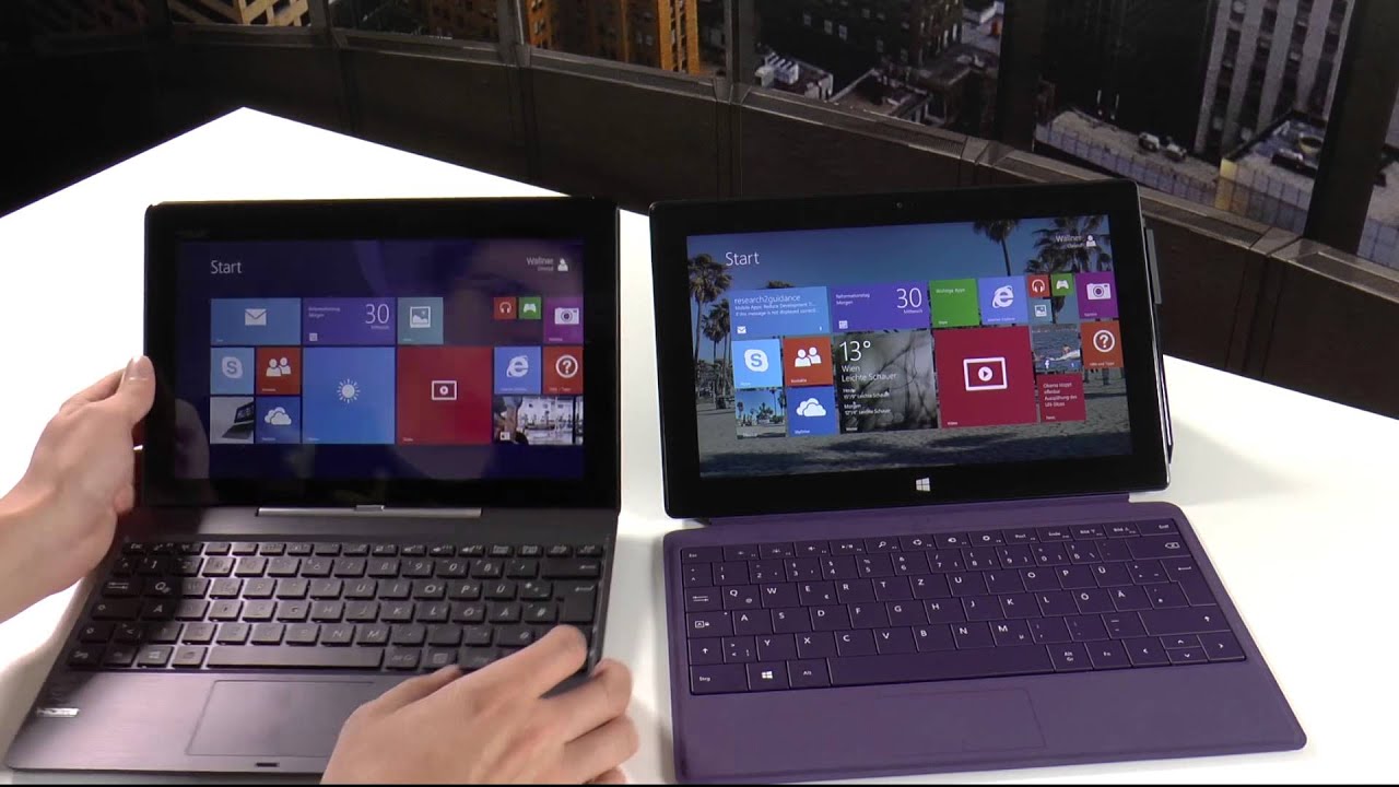

  • Slashdotter
@ RobbertC
Wat ga je met de Surface Pro 2 doen wat je niet met de T100 kan? Video Editing?

  • RobbertC
  • Laatst online: 21:57
Slashdotter schreef op zondag 17 november 2013 @ 13:17:
@ RobbertC
Nee, ik doe niet aan video editing. Maar ik heb wel de behoefte aan iets meer power maar ook een iets degelijker apparaat voor als ik 'm dagelijks intensief ga gebruiken. De Core I5 uit een Surface Pro 2 is natuurlijk niet te vergelijken met de Atom uit de T100. Niets ten nadele van de T100 hoor, want nogmaals, het is een geweldige tablet/laptop!
  • RobertMe
  • Laatst online: 22:44
RobbertC schreef op zondag 17 november 2013 @ 17:48:
De Surface kun je dan wel weer niet makkelijk met toetsenbord gebruiken op een zachte(re) ondergrond, bv. op de bank. Asus heeft dat met de Transformers denk ik een stuk beter, en in december komt ook de T300 als ik me niet vergis. Deze is wat groter, en heeft ook volledige ultrabook hardware, hetzelfde als de Surface Pro (kan best dat het zelfs dezelfde hardware is, maar in ieder geval ook een Core processor in plaats van Atom etc).
Wat hierboven wordt aangegeven met dat het scherm soms aangaat bij dichtklappen heb ikzelf ook gemerkt. Misschien dan ook eens proberen met die wake instelling aanpassen.

zit al een maand de twijfelen 32gb is gewoon niet voldoende voor mij. wil hem als desktopvervanger gebruiken als opvolger voor mijn MSI netbook. Woon dicht bij de duitse grens, hoor telkens dat de toetsenborden verschillen, maar als ik op de duitse Media markt kijk zie ik toch echt hetzelfde toetsen bord als wat ik nu heb.
http://www.mediamarkt.de/...778,999353.html?langId=-3
Dus qwertyuiop en geen qwertzuiopü
Of zou dat gewoon een standaard pic zijn? wie weet het

Heb ik ook al naar zitten kijken. De plaatjes zijn allemaal van een Qwerty toetsenbord. Maar eigenlijk heeft elk device in Duitsland een Duits toetsenbord, heb daar nog nooit een Qwerty zien liggen. Bv hier een plaatje van de T100 met Duits toetsenbord:
http://i1.ytimg.com/vi/BCrneY5YHII/maxresdefault.jpg
heb overigens m'n eigen Lenovo ook in Duitsland gekocht, en kon tijdens het bestellen gewoon kiezen of ik een Engelse of Duitse laptop wou (inclusief de Windows in D of EN), wie weet kan dat ook voor de T100. De 32GB is echt een "deal breaker"!
