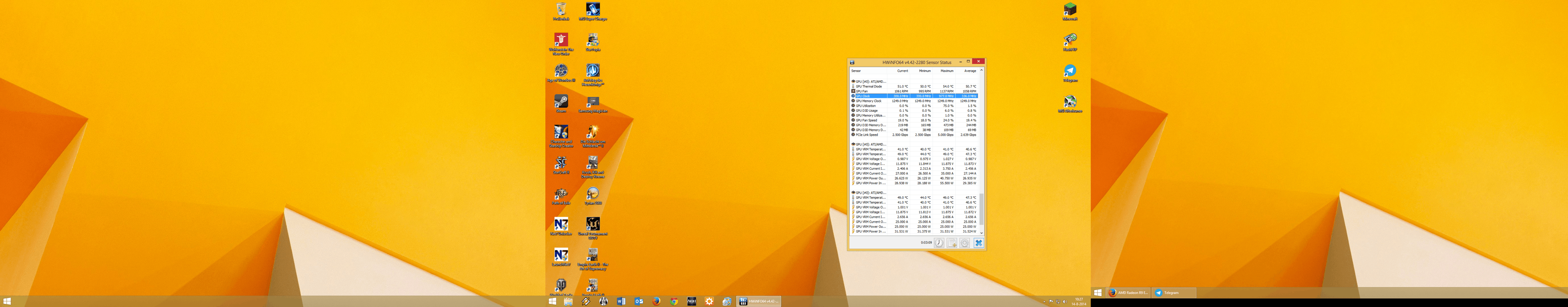

  • DarkBlaze
  • Laatst online: 19-10 11:23
DarkBlaze
Fulltime Klootviool
Nog steeds mooi ~50c hoor, en hij draait ook op 300mhz wat toch echt de min core frequency is, alleen RAM blijft op 5ghz staan maar dat ontken ik ook niet ;) er werd beweert dat je op dik 65c zat met extended desktop/2 schermen met een 290 en daarvan beweer ik dus dat het dikke onzin is ;) en voor de duidelijkheid het is hier ~24c op mijn kamer dus een koelkast wil ik het niet noemen :+
Iets met een screenshot enzo

royvdhoek schreef op donderdag 28 augustus 2014 @ 21:30:
Heb programma TechPowerUp GPU-Z geeft aan dat mijn 'Bus interface' op PCI-Express X1 V1.1 draait terwijl PCI-Express X16 V3.0 ook ondersteund wordt door de grafische kaart.
Check het eens of ie dat ook zegt als je een benchmark (zoals Heaven Benchmark) draait windowed.
Steekt ie in de bovenste PCIe x16 slot ? Staat dit niet in de BIOS ingesteld ? Volgens de handleiding zie ik: Advanced --> PCI Subsystem Settings --> PEG0 --> zou overeen moeten komen met PCI_E2, de eerste brede PCIe-slot van bovenaf waarin de GPU zou horen te zitten. De waarde van die setting zou moeten staan op "Auto" of "Gen 3" maar bij voorkeur op "Auto". Doe dit alleen als je merkt dat de performance echt laag is.
