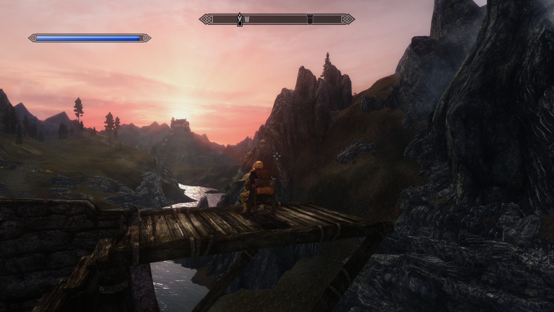

Ik heb intussen m'n nieuwe voeding geïnstalleerd en weer ENB er op gegooid: Skimrim ziet er weer tip-top uit en nu valt m'n PC ook niet meer uit. Was mijn beredeneerde gok dat het de PSU was inderdaad correct :)
Sfeerbeeld buiten:

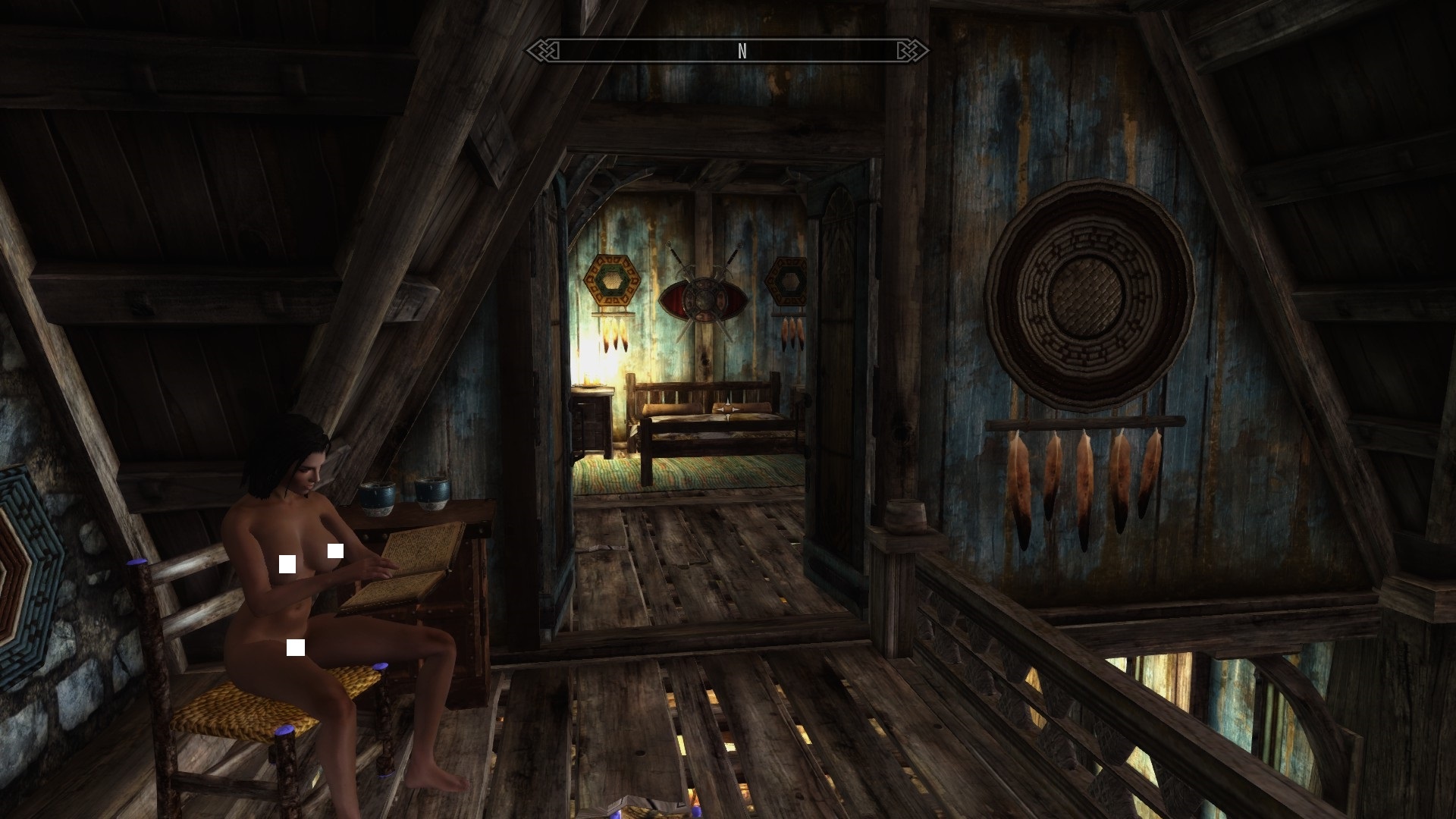

Sfeerbeeld binnen - gecensureerd om policyproof te zijn :)

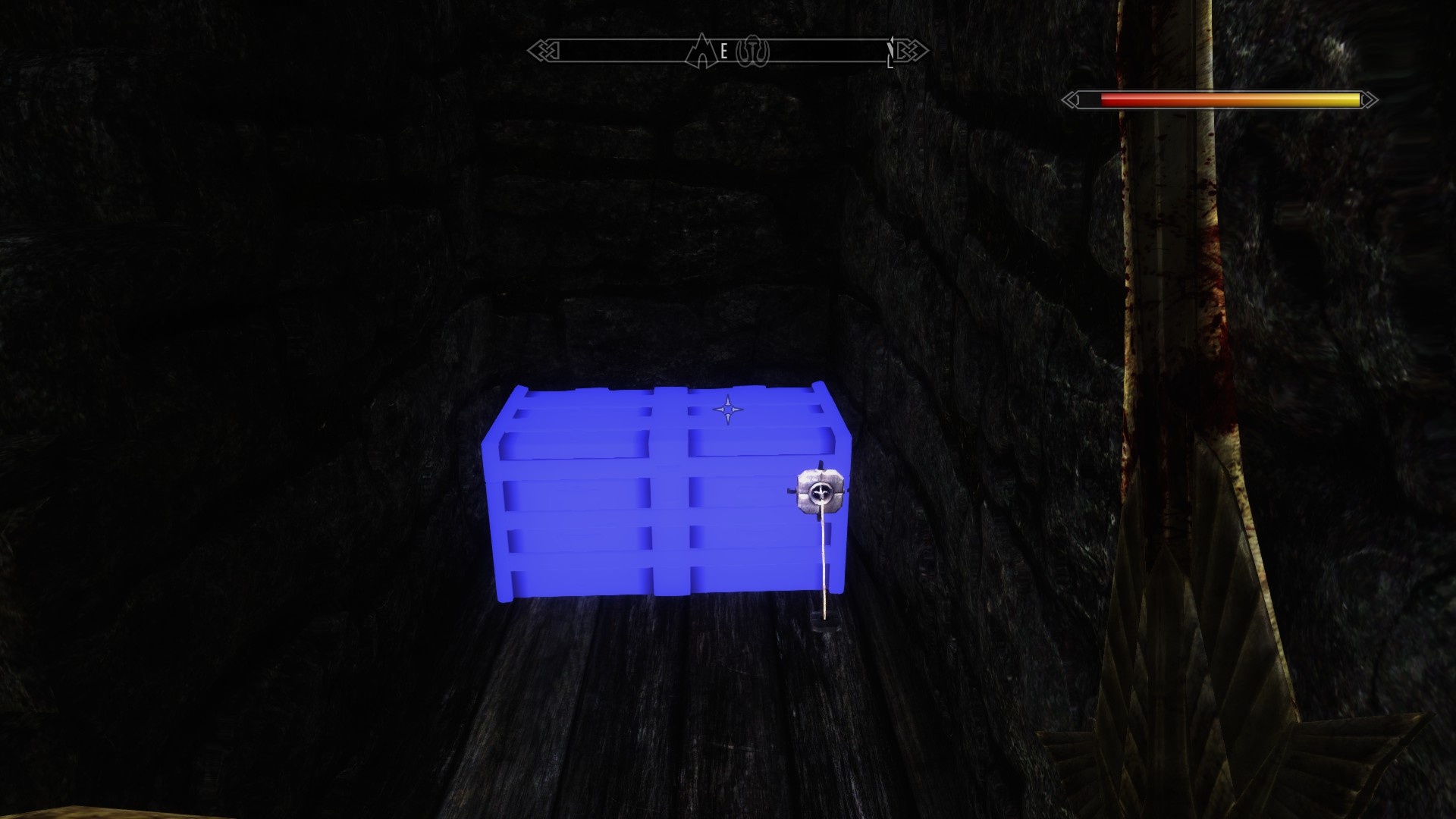

Spijtig genoeg is één van mijn textures naar de vaantjes. Vraag is welke precies. Één houtsoort krijgt een bizarre gloed:

Wat FPS betreft: zo'n GTX970 was een serieuze upgrade in vergelijking met m'n GTX460. Gemiddeld haal ik ondanks de vele HD (2048) textures en ENB zo'n 80 à 90 FPS met uitschieters naar 120 (binnenshuis) en dieptepunten van 65 (drukke steden).
Omdat alles meteen werkt door de voeding te vervangen - heb elk uur weliswaar eens een CTD - heb ik MO nu wel niet geprobeerd en draai ik nog steeds NMM. Ik ben evenwel van plan om naar MO over te stappen omdat ik het nut wel inzie van dat programma.

Wat die paarse kist betreft, je kan kijken welke mods deze kist beïnvloeden. Als je met de tilde (~) de ID van de kist opzoekt en dit ID opzoekt in Tes5Edit kan je zien wat er allemaal gewijzigd wordt.
Ik denk zelf dat Static Mesh Improvement Mod (SMIM) de kist heeft aangepast. Als je de betreffende texture opnieuw installeert kan het probleem al opgelost zijn.

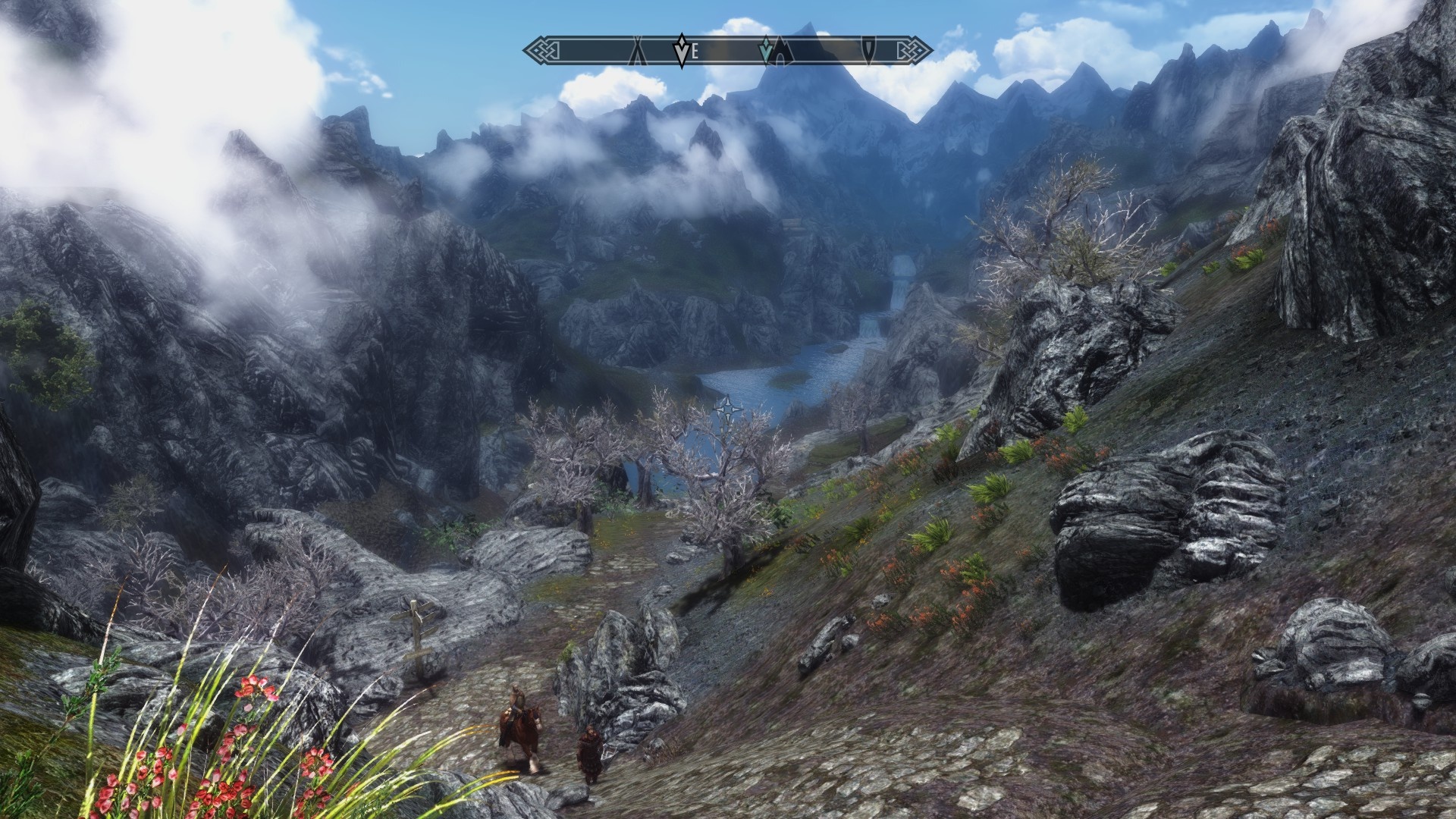

... het werkt perfect :) Beter zelfs: na 3 uur spelen nog geen enkele CTD, mijn textureprobleem bestaat niet meer en ENB ziet er beter uit. Ten bewijze de lichtinval en rook in dit screenshot...
Afbeeldingslocatie: http://tweakers.net/ext/f/CESAFNodhQtVAf06jcqk8IuX/full.jpg
