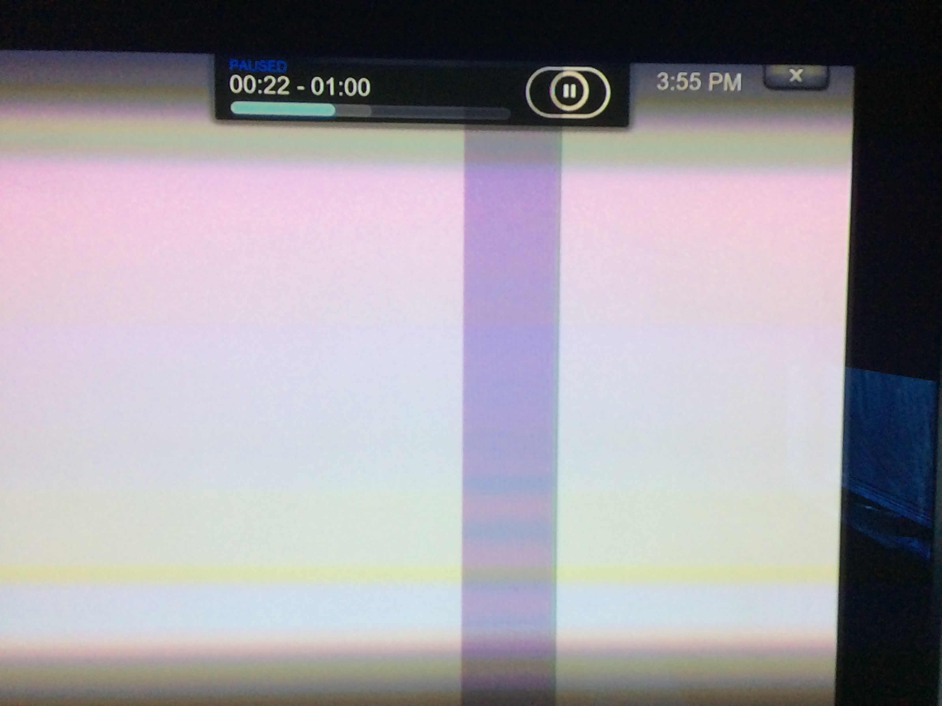

Mijn Panasonic plasma geeft sinds kort dit in beeld... Is daar nog iets aan te doen? TV is best al wel oud (firmware 2003) maar weinig (slaapkamer) gebruikt. Precieze typenummer staat me even niet meer bij, iets met TX42... nog iets.
Afbeeldingslocatie: https://dl.dropboxusercontent.com/s/58dznungsngs4xu/IMG_3011.JPG?dl=0

Verwijderd schreef op donderdag 1 december 2016 @ 20:09:
Dit lijkt mij op een defect, ik heb dit wel eens vaker voorbij zien komen op andere forums .

freaky35 schreef op maandag 5 december 2016 @ 23:47:
Ja het is duidelijk een defect, zal morgen eens kijken welke kleur(en) nu precies uitgevallen zijn. Weet je heel toevallig of er een naam is voor dit specifieke probleem? Ik wil toch graag kijken of er niet iets aan te doen is, naast geen budget voor een nieuwe wil ik liever ook geen afstand nemen van plasma want het beeld is echt super! Op dit na dan. :+
Ik heb de tv net voor dit optrad verplaatst en opgehangen aan een muur. Daarna deed hij het een tijdje goed en begon langzaam te haperen tot de getoonde streep permanent in beeld bleef. :/
Ik heb ergens de hoop dat het een los contactje oid is maar heb zelf geen verstand van plasma(techniek) en ook geen tijd om er goed voor te gaan zitten.

Ik vrees dat het nu al over en uit is voor mijn 55ST60. Ik heb aan de rechterkant een verticale zwarte balk van zo'n 10 cm met daarin van die Matrix achtige stippels. Toestel is 2 jaar en 3 maanden oud. Ben in overleg met leverancier hoe op te lossen. Vrees dat scherm kapot is en dan is reparatie volgens mij niet meer mogelijk omdat plasma niet meer gemaakt wordt. Hopelijk is er nog voorraad aan onderdelen.
Had toestel gekocht om zo de periode dat oled nog duur is te overbruggen maar zal er denk ik nu al aan moeten.
Mijn plasma boven is ondertussen denk ik 10 jaar oud en geen centje pijn met dat apparaat. Heb toch vaak het idee dat tegenwoordig er geen echte kwaliteit meer wordt gemaakt. Jammer want mijn ST60 voldeed precies aan mijn wensen.

Het lijkt mij als leek niet direct een scherm fout maar eerder een aansturings fout? Mogelijk nog te fixen. Good luck.

R.I.P. St60. Hij is zoals ik al dacht niet te maken. Bij Plattetv.nl na creditering voor €1095,- een LG Oled B6 aangeschaft. Ach ja, dan maar wat eerder naar Oled. Ga er qua beeld toch weer op vooruit, maar het kost toch weer knaken.
