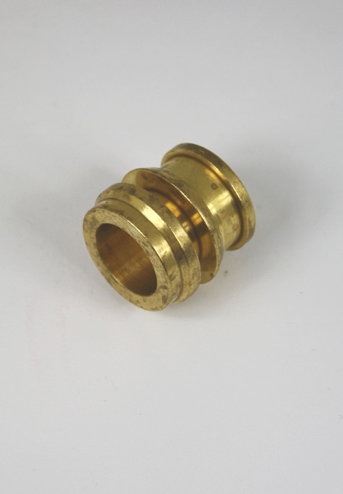

Wat kan ik het beste gebruiken om de 1” bypass op de 22 leiding te monteren?
  • Helox-in-a-box
  • Laatst online: 23-10 18:17
bprak schreef op zondag 26 juli 2020 @ 20:18:
https://2-improve.com/win...m-naar-duims-buitendraad/
  • Koen87
  • Laatst online: 12-10 09:12
wizzopa schreef op zondag 26 juli 2020 @ 10:38:
Neem een verloopring 1”x3/4” https://www.warmteservice...0Gjg-oEAQYASABEgLlH_D_BwE
Dan kan je wel verder met 3/4 x15 mm
Zo hebben wij het ook gedaan, ging prima en waterdicht.

Dan was de verloopknelring handiger geweest. Werkt snel, gewoon deze in plaats van het bekende tonnetje, maar het is bij de klusser niet zo’n bekend artikel.
Afbeeldingslocatie: https://supplier-images-myshop.r.worldssl.net/resizer/4072000/pictures/Knelring-verloop-22-15mm-large.jpg?version=1
[ Voor 21% gewijzigd door ericplan op 27-07-2020 09:11 . Reden: Plaatje toegevoegd ]
A'dam PVOutput
  • Koen87
ericplan schreef op maandag 27 juli 2020 @ 08:40:
Daar heb je gelijk in, maar mijn situatie was anders dan waar we nu de vraag van beantwoorden.
