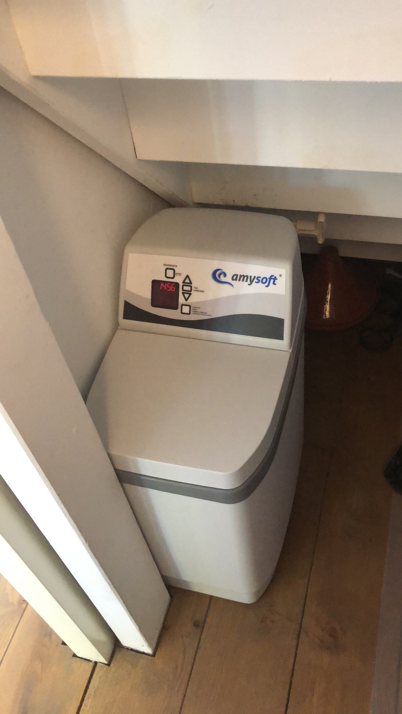

  • Frontysco
  • Laatst online: 21:17
ericplan schreef op zondag 7 juni 2020 @ 09:28:
@Beekforel Zit momenteel voor de keuze van een waterontharder en Amysoft staat op m’n shortlist. Twee vragen:
Heb je foto’s?
Waarom Amysoft en specifiek dit type?
Afbeeldingslocatie: https://tweakers.net/i/deE3XWV_5YN_x87t8wWYI2GSRIg=/800x/filters:strip_icc():strip_exif()/f/image/hHd7Yorvr4DfT5C8momXb7zq.jpg?f=fotoalbum_large

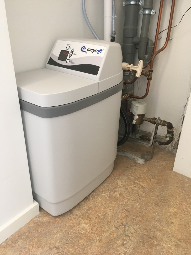

  • Beekforel
  • Laatst online: 21:41
Beekforel
Is eigenlijk geen vis
Heb je foto’s?
Vanwege de droge zoutopslag en dankzij positieve ervaringen van anderen. Foto is al geplaatst zie ik.
  • ericplan
  • Laatst online: 21:46
ericplan
5180 Wp PV
Beekforel schreef op zondag 7 juni 2020 @ 11:28:
Ja, wel een foto, maar het gaat me natuurlijk om het leidingwerk :) Hoe ziet dat eruit?

  • Frontysco
ericplan schreef op zondag 7 juni 2020 @ 11:44:
Afbeeldingslocatie: https://tweakers.net/i/2tXSv5Vy2EjQuSTNICWBuZwpvos=/800x/filters:strip_icc():strip_exif()/f/image/m7yobZRDsChUHuHV4gx44G1Z.jpg?f=fotoalbum_large
Afbeeldingslocatie: https://tweakers.net/i/TccRLgvEzi_aXkp8vxYCUeAwcXE=/800x/filters:strip_icc():strip_exif()/f/image/0vQo9SBxpZ0CpD9nlJfSvp1y.jpg?f=fotoalbum_large
U vraagt wij draaien.. :-)
  • Beekforel
Beekforel
Afbeeldingslocatie: https://tweakers.net/i/_holNGiOCsFHYUhqckziWrAwF3U=/800x/filters:strip_icc():strip_exif()/f/image/9p6k73C5dQtfUnR7PQUthIRa.jpg?f=fotoalbum_large
Afbeeldingslocatie: https://tweakers.net/i/X3DUHF1ZkMFlIGNhKrhvEgcOBuM=/800x/filters:strip_icc():strip_exif()/f/image/b2VczjVsuj9sR4MkEhM0i0Ue.jpg?f=fotoalbum_large
Weer heel anders zie ik, maar keurig gedaan.
  • ericplan
ericplan
5180 Wp PV
@Beekforel Dank voor de foto’s. Geen afsluiter na je watermeter? Dat is hier de regel zodat Waternet zonder waterballet de meter kan vervangen.
[ Voor 8% gewijzigd door ericplan op 07-06-2020 20:53 ]

ericplan schreef op zondag 7 juni 2020 @ 21:14:
Krijg de indruk dat de waterontharder een verdieping hoger staat, dus dat water in de leiding loopt niet weg. Hier zit de watermeter overal tussen twee afsluiters.
Klopt, maar zoals je links kunt zien loopt er sowieso al een flinke leiding naar boven. Dus alleen de afsluiter voor de meter.
Verwijderd schreef op zondag 7 juni 2020 @ 21:21:
Ziet er goed uit wat Amysoft heeft neergezet.
Weet je ook hoe ze afvoer op riool hebben aangesloten? (Met of zonder
Je ziet voor de ontharder rechts tegen de muur een slang lopen, die gaat naar de afvoer. Er zat al een afvoer in deze ruimte (onder de cv ketel) en daar loopt de slang naartoe. Lijkt wel een beetje gek, hij zit in een y-stuk wat er al zat. Alsof het niet helemaal permanent is. Maar het werkt prima en zit voor een sifon.
Beekforel schreef op zondag 7 juni 2020 @ 21:42:
Mooi, klinkt goed. En heb je al een idee wat het geluidsniveau is bij regeneratie?

Verwijderd schreef op zondag 7 juni 2020 @ 21:49:
Nee, daar moet ik nog even een weekje op wachten. Laat het wel horen. Staat ingesteld op 2 uur in de nacht, zou waarschijnlijk eind van de week moeten gebeuren.
Beekforel schreef op maandag 8 juni 2020 @ 07:12:
Ok ben benieuwd. En heb je nog merkbare verschil van drukverlies op de leiding? (als je bijv. een stortdouche hebt)

Ik heb een relatief grote douchekop, maar is geen stortdouche. Het voelt hetzelfde aan qua druk overal, niets opgemerkt. Vanmorgen de douchekop weer even goed schoongemaakt (die slipt helemaal dicht) en dat was direct merkbaar. Heel fijn water komt eruit.
De "gekke" smaak is ook bijna weggetrokken. Ben erg blij met de aankoop.

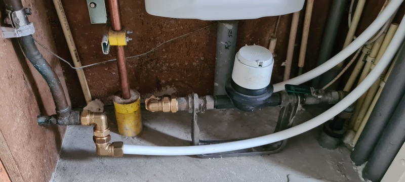

Vandaag een Amysoft ASC 105 besteld. Plaatsing ongeveer 10 cm. van de watermeter, dus het leidingwerk blijft lekker kort. Afvoer en WCD zitten ook op die plek, dat maakt het een simpele klus. Hoop dat ze snel komen installeren.

Verwijderd schreef op maandag 8 juni 2020 @ 19:25:
Klinkt goed, heb jij een idee hoeveel meter extra buis er vanaf de hoofdwaterleiding naar de waterontharder loopt en weer retour gaat naar hoofdleiding? (ik ben eigenlijk ook op zoek naar relatie tussen extra m2s leidingwerk tbv ontharder en invloed op waterdruk in leiding (voor zover die er is en de afstand van deze extra leiding dit kan beïnvloeden)
Ik denk dat het zo'n 7 meter van de watermeter richting ontharder gaat, en weer 7 meter terug. De ontharder staat bij mij in de ketelruimte ongeveer boven de meterkast.

  • ericplan
ericplan
5180 Wp PV
Vandaag is de Amysoft geplaatst. Probleemloze installatie op een plek die net past. Vooralsnog tevreden.
Afbeeldingslocatie: https://tweakers.net/i/ItcCulp2azLJzKdNPLXqqEpLf5U=/800x/filters:strip_icc():strip_exif()/f/image/AtABXjeVnmwNd0sT2LMRfNvE.jpg?f=fotoalbum_large
Afbeeldingslocatie: https://tweakers.net/i/CRYhGl0b1pIgjt5wqpFbUdLNolM=/800x/filters:strip_icc():strip_exif()/f/image/xgVcFqRlbAFCNzYVgxPRt6HM.jpg?f=fotoalbum_large
Afbeeldingslocatie: https://tweakers.net/i/xsLKuhGlbXgUd56AJ_3iX7Et9fQ=/800x/filters:strip_icc():strip_exif()/f/image/n4b7zqs9teyYcbWFBE8C578q.jpg?f=fotoalbum_large
Afbeeldingslocatie: https://tweakers.net/i/SRkNC6o61VzPVBCkHsgndwE0dcg=/800x/filters:strip_icc():strip_exif()/f/image/n5PmGWhNiXU2X07BKT0IO9KP.jpg?f=fotoalbum_large
Afbeeldingslocatie: https://tweakers.net/i/JILCcl6G4ZelqaVV3fXAKK3Z-24=/800x/filters:strip_icc():strip_exif()/f/image/chjy4RzCzYv9j9Y8C53QoicU.jpg?f=fotoalbum_large

@ericplan
Was het geen probleem om hem zo in de afvoer te boren?
[ Voor 7% gewijzigd door Rol-Co op 18-06-2020 19:18 ]
  • JPS
JPS
Rol-Co schreef op donderdag 18 juni 2020 @ 18:04:
Zo te zien niet, maar het is geen air gap!
  • ericplan
ericplan
5180 Wp PV
@ericplan
Nee, dat ging simpel. Maar jullie hebben gelijk, geen air gap. Dat gaan we nog wel even oplossen. De PVC-pijp voor het verdubbelen van de afvoer stond al klaar, had alleen geen lijm meer.
A'dam PVOutput
  • Rol-Co
  • Laatst online: 03-09 23:40
Rol-Co
3,8kWpZ 4,98kWpO-Z-W 2,86kWpN
ericplan schreef op donderdag 18 juni 2020 @ 21:22:
Heb ik ook niet hoor dus ga er niets van zeggen buiten het feit dat ik bang zou zijn dat hij er uit schiet, bij mij is dat in de kruipruimte waar al water staat dus boeit niet.
Maar vond de installateur van amisoft het geen probleem?
