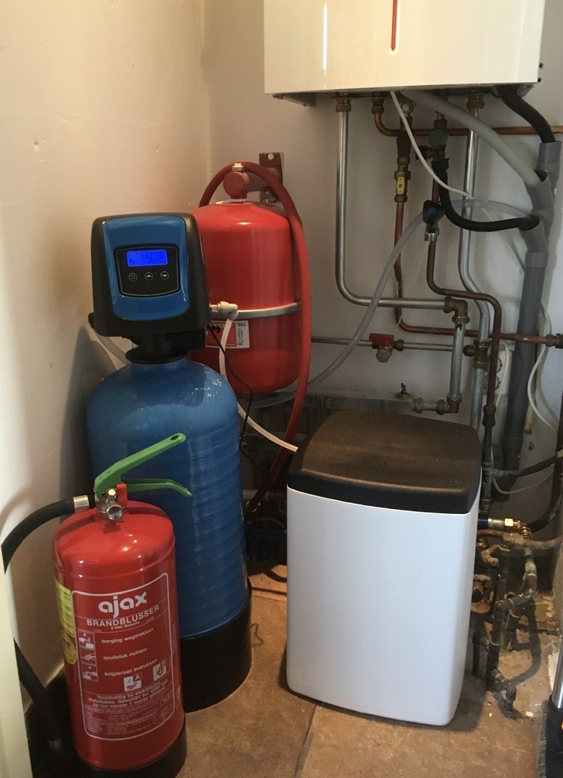

Hallo!
Wij hebben bij @Verwijderd waterontharders besteld, begrijpelijk is het nu weekend en kan ik hem even geen vragen stellen via mail of telefoon. 😋
Echter twijfelen onwijs aan of er wellicht nog water in het zoutvat gegoten moet worden? Als we de regeneratie handmatig starten wordt er vrij veel water het riool in gepompt. En voorzover we zagen blijft het zoutvat de eerste 15 minuten iig droog. Lijkt mij niet handig als die zoutwater nodig heeft om de hars schoon te maken.
Daarnaast vragen we ons af wat we met het volgende moeten;
Afbeeldingslocatie: https://www.mupload.nl/img/ylaztmxat0.jpeg
Groeten,
Milo
[ Voor 23% gewijzigd door milo-vs op 07-03-2020 17:00 ]

Ha Arjan,
Ja super, ik zie het. Ik ging er uiteraard vanuit dat ik geen bericht meer zou ontvangen vandaag. Maar ongeduldig dus toch proberen he :). 1 van de 3 is nu dus volledig in werking, mijn eigen loopt nu in bypass tot maandag het zoutvat op maat binnenkomt. Ik denk volgende week bij mijn ouders plaatsen!
Van harte gefeliciteerd met je verjaardag in ieder geval!
De onderdelen op bovenstaande foto zijn enkele reserve onderdelen. Verder in hetzelfde zakje vind je een klein filtertje en nog zon messing busje welke in het slangetje moeten tussen zoutvat en hardcilinder.
Dit doe je als onderstaande;
Afbeeldingslocatie: https://www.mupload.nl/img/7jhvfpo2c2.jpg
Opstarten machine uit de bypass, 5 liter water in het zoutvat, opstarten en instellen zoals beschreven in beschrijving van de Fleck kop. Dan regenereren en de kraan even lekker laten lopen of douchen oid. In het begin heerst er namelijk nog een plastic smaak aan het water. Alsof je een nieuwe bidon vult!
Met een beetje google werk vind je wel enkele filmpjes waarin dit wordt laten zien. Ons ging het puur om de overgebleven onderdelen en de opstart...

Even voor de goede orde: heb geen belangen bij goedkopewaterontharder.nl maar als reguliere klant ben ik wel tevreden over de geleverde Fleck5800 met 20 ltr cylinder en los klein zoutvat.
Afgelopen januari besteld en afspraken gemaakt per mail om ook de installatie te laten doen. Binnen 2 werkdagen antwoord en een plandatum. Op die datum verscheen de monteur netjes op tijd en heeft naar volle tevredenheid alles geïnstalleerd, de basistest en programmering verzorgd en in het kort uitgelegd.
Reden van het laten aansluiten was onze toch onconventionele opstel plaats en leidingenverloop (kast van CV ketel in appartement), naast mijn onvolledige kennis van aansluitingen en gebrek aan goed gereedschap. Voor een éénmalig bedrag was ik van alle zaken "verlost" en is het vakkundig opgelost.
Als antwoord op de zoutverbruik vraag: Bij mij wordt na elke 4800 ltr of 10 dagen een regeneratie uitgevoerd. Verbruik is volgens de handleiding ongeveer 1.3 kg zout, reken uit hoeveel je kan doen met een zak van 25 kg die bij de Sligro €7.95 kost ex btw.

DRuw schreef op zaterdag 25 april 2020 @ 20:13:
Kan iemand die van goedkopewaterontharders de boel heeft geïnstalleerd (of laten doen) wat foto's plaatsen wellicht?
Ik ben erg benieuwd naar de afmetingen, vooral van het pekelvat.
Het gaat bij mij nogal krap passen en ben aan het overwegen het pekelvat in m'n kruipruimte te zetten. Zou ik dat ding een stukje in kunnen graven zelfs? Dan zou de grote versie passen wellicht...
Zie foto van onze ontharder geplaatst in januari.
Nadien heb ik nog wel 2 kleine wijzigingen zelf uitgevoerd. Eerste is de WCD veranderd, makkelijker bereikbaar gemaakt + spatwaterdicht.
Tweede is de afvoerslang aangesloten op een stukje koperen pijp en die met een luchtspleet boven de afvoer gemonteerd. De slang was naast de CV afvoer in de afvoer gestopt. Werkt op zich prima, en hier op de 3e verdieping is er geen grote kans op hevelen vanuit het riool. Om toch alle eventuele verdachtmakingen van terughevelen uit te bannen, het geheel toch maar volgens de richtlijnen van de watermaatschappij gedaan en een luchtspleet toegepast.
