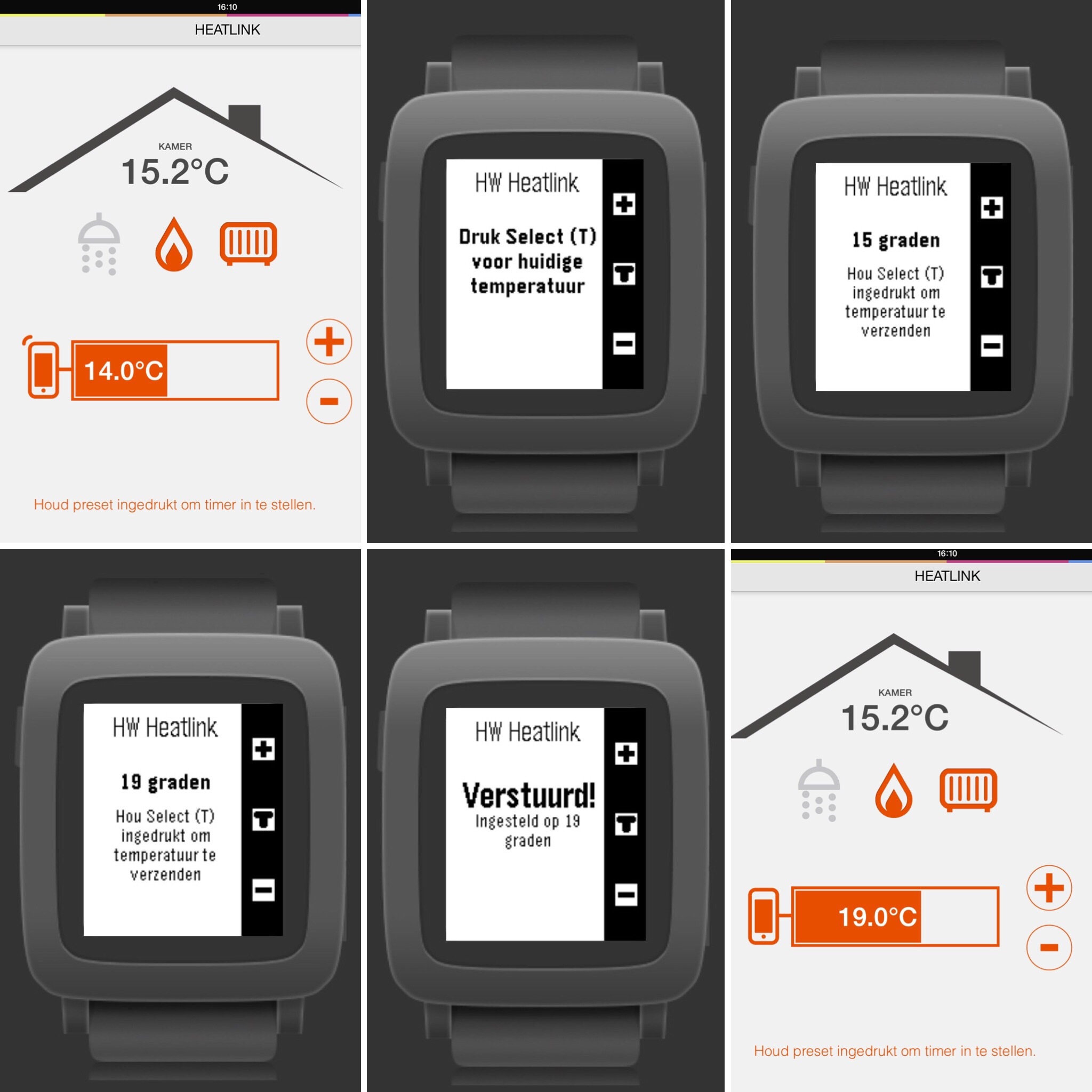

Pebble HW Heatlink
Dit is mijn Pebble app voor de HW icm de Heatlink.
Actuele temperatuur ophalen, aanpassen en temperatuur instellen.

Heb je deze app zelf gemaakt. Ziet er simpel en makkelijk te gebruiken uit. Is de app gekoppeld met een app op de telefoon of direkt via de HW app. Of stuurt hij http opdrachten via de telefoon?
Zelf gemaakt inderdaad. Pebble heeft aardig wat tutorials op de site. Heb een simpele weersvoorspellingsapp (ophalen temp in een plaats via openweather.org) omgebouwd om de temperatuur op te halen van Heatlink.
Werkt direct via HW app. Tenminste zo is er internetverbinding om de http opdrachten te verzenden. Daarmee kan ik ook buiten de deur de temp aanpassen. Onderweg in de auto naar huis bijvoorbeeld. :)
Wil m nog generiek maken. Nu staat m'n IP en password er nog vast in. Ook lastig als Telfort besluit m'n (vaste) IP adres te wijzigen...

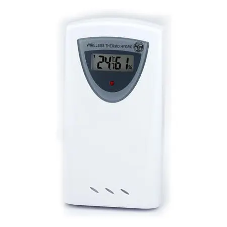

Voor de koopjesjagers:
Ik heb net 2 Bresser TS34C temp/hum sensors met 5 kanalen binnen, ze gaan van -20 tot 60 graden.
De HW herkent ze en ook m'n Cresta Pws 720 geeft ze weer.
Prijs voor 2 stuks bij Amazon.de is rond €36 incl. verzending!
Het batterijvak (2x AA meegeleverd) zit dichtgeschroefd om hem waterdicht te maken.
Hij lijkt sterk op een TFA.
De levering is zo kaal als het maar kan, hij zit in een wit doosje zonder handleiding of wat dan ook :o
Afbeeldingslocatie: https://www.pce-instruments.com/dutch/slot/9/artimg/normal/bresser-gmbh-thermo-hygro-radio-sensor-5ch-7009993-2213400_883345.jpg
Speedy-Andre schreef op dinsdag 03 november 2015 @ 19:26:
Voor nog geen 7 euro meer heb je de Smartwares versie op basis van 868 MHz. Ik zou het er zeker voor over hebben.

Als 5 stuks nog niet genoeg is, dan ga je met de 868MHz versie verder :)
Speedy-Andre schreef op dinsdag 03 november 2015 @ 22:32:
Het bereik en de stabiliteit van de 868 versie is stukken beter. Met de 433 had ik nog wel eens last van NO DATA.
  • Speedy-Andre
  • Laatst online: 01:33
Speedy-Andre
Sony ZL, XA, Nokia XR20
Dat valt hier wel mee, ik heb begrepen dat het fout kan gaan als 2 sensors tegelijk rapporteren.
Het is met plaatsen te merken dat het soms kritisch luistert, ietsje draaien en het werkt beter.
Mooi van 868 is dat het de 433 niet in de weg zit, al zou het theoretisch elkaar kunnen storen.

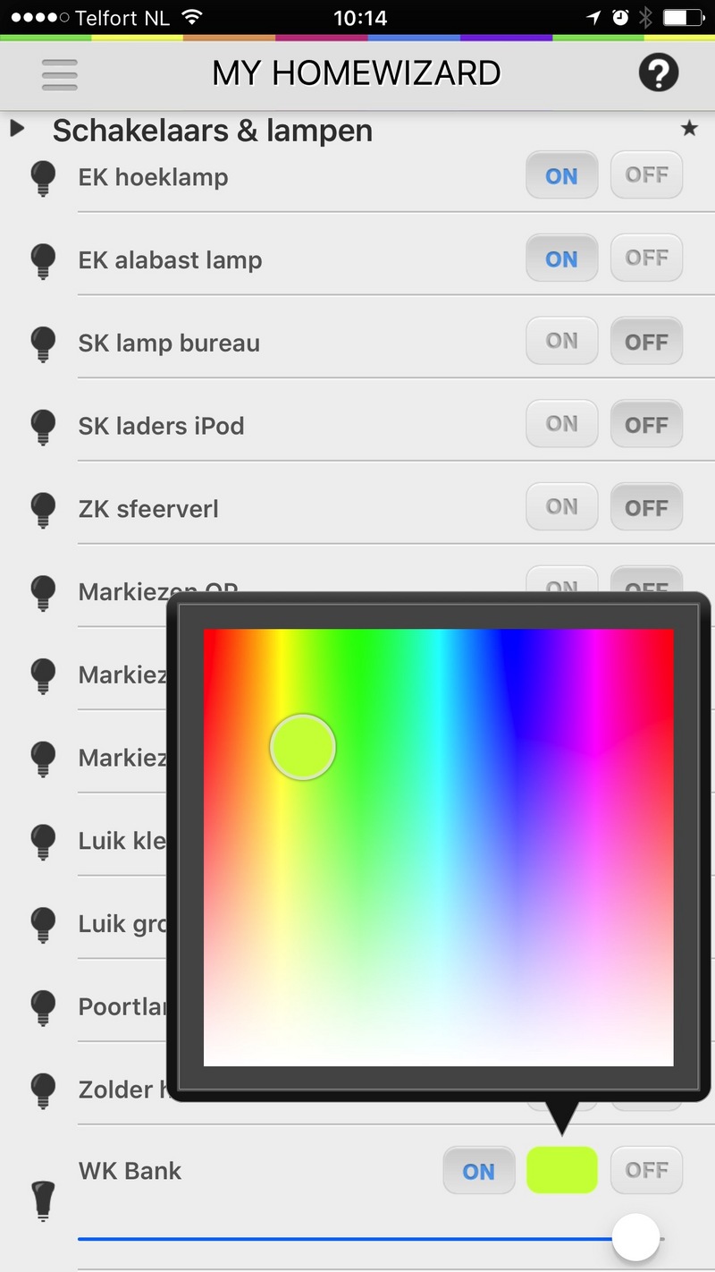

Voor de mensen die Philips Hue willen combineren met de HW: het werkt niet goed, dus lees je goed in via dit topic. Tot ik de Hue als hoofdverlichting had was ik best tevreden over het HW systeem. Maar na de aanschaf van het (fantastische) Hue systeem werd de HW een bron van ergernis en ga ik zsm over op Domoticz.
ik had deze problemen:
- je kunt niet een wit-tint instellen via de HW app, alleen kleurtinten. onbegrijpelijk...
- Hue lampen reageren erg traag en de scenes schakelen al zo traag!
- in de app veranderde de ingestelde kleuren opeens, kon ik weer beginnen...
- ik wil eerst de Hue schakelen in een scene en dan de andere schakelaars maar dat gaat niet. De Hue lampen worden automatisch onderaan gezet.
Vaarwel HW... Het Hue systeem is zo mooi en gebruikersvriendelijk (WAF) dat ik graag de HW opgeef.

Hue helemaal niet traag bij mij icm HW, juist zeer snel, misschien heb je probleem met de bridge?

sorry maar ik heb 4x Hue en bedien ze alleen via de HW App en herken dit echt niet..

Het ligt niet altijd aan de HW zelf, sinds ik m'n router een update gaf verlies ik opeens contact met de HW.
Herstelt hij dat niet zelf dan haal ik de prik er even af en dan ziet hij de witte Hue lampen opeens weer als gekleurde lampen |:(
Het lijkt wel of de instellingen van een oudere backup zijn, ik moet steeds weer die lampen opnieuw zoeken.
Hij noemt ze trouwens 'undefined' als ze ten onrechte kleur krijgen.
[edit]Ik heb een ticket bij HW ingeschoten want deze bug is rete irritant :P

@carpcatcher: ik wil graag WIT-tinten gebruiken bij m'n Hue kleurenlampen, dus in de range van 2200 - 6500 graden Kelvin maar dat gaat echt niet via de HW app...
Misschien heb jij een oplossing? Ik en anderen hebben die nog niet gevonden en das echt balen want je ziet echt altijd een kleurzweem in het 'warme' licht dat je heb gekozen via de HW. De kleur instellen via een andere app en dan de HW gebruiken om de lampen alleen maar aan/uit te zetten werkt ook niet want de HW gebruikt alleen de eigen KLEUR instellingen voor de Hue lampen.
Omdat de Hue kleurenlampen alleen gebruikt worden hier ivm de prachtige wit tinten die je ermee kunt instellen, is HW gebruiken geen optie meer.
Zoals je hier ziet, heb je GEEN mogelijkheid bijv 2700K te selecteren, je kunt alleen aan de gang met kleur tinten. hopelijk gaat HW dat aanpassen.
Afbeeldingslocatie: http://www.uploadarchief.net/files/download/export_img_0311.jpg
domoticasmurf schreef op woensdag 11 november 2015 @ 10:28:
Er is maar 1 wit. :Y

Als je slim wilt zijn moet je wel goed lezen... ;)
Ik zei wit TINTEN.

Verwijderd schreef op dinsdag 17 november 2015 @ 16:50:
Bij de Kijkshop zijn ze alweer verdwenen. Deze webshop heeft ze, nog de nieuwste tot -25 graden ook, beter duur dan niet te koop >:)
www.weerstationkopen.nl/a...resta/tx-320-3-kan-sensor
Nou de kijkshop is niet leuk meer ze hebben de prijs met 3 euro omhoog gegooid, dus kun je idd beter elders kopen bv de 868Mhz van HW, dan heb je ook wat. :(
Maar ik vroeg me af of als een sensor word ondersteund door RFX com je dan ook aan de HW kunt koppelen, ik zag namelijk een in china voor 8,50. die werkt op domotics
[ Voor 14% gewijzigd door oertje op 17-11-2015 17:01 ]
RFXCOM kan heel veel 433 MHz sensoren koppelen, HW beperkt alleen Hideki protocol (Chinese producent) die onder heel veel namen dezelfde sensoren op de markt zet is mij ooit verteld.
  • oertje
  • Laatst online: 27-08 22:24
Verwijderd schreef op dinsdag 17 november 2015 @ 19:01:
er staat bij Rubicson Protocol.seen in Domoticz as: Alecto WS1700.
Kan het nu wel of niet werken met HW?
