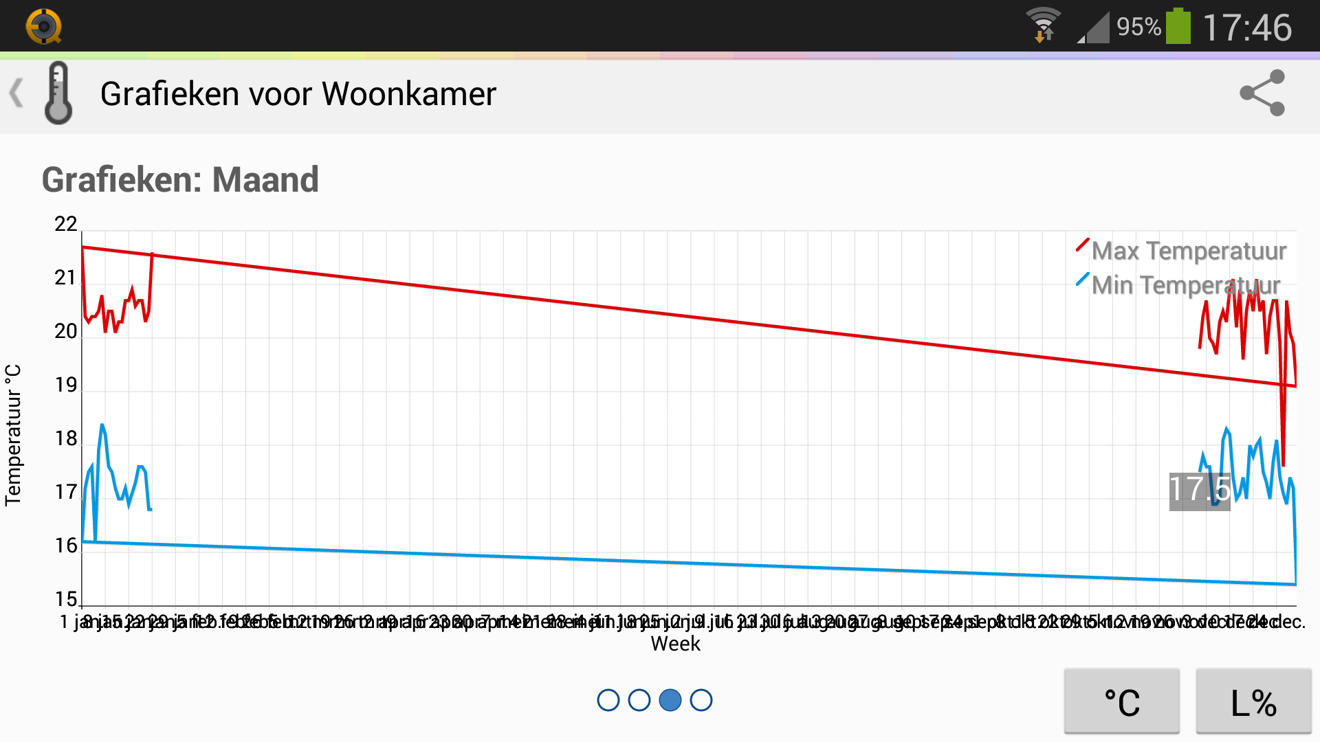

Ik heb een gek probleem. Sinds vrijdag heb ik de homewizard. Uiteraard ook de termometer geinstalleerd in de woonkamer. Alleen deze thermometer geeft rare waarde aan op de homewizard.
Op de thermometer klopt de temp steeds goed. In de homewizard schommelt hij steeds. In de homewizard is het grafiekje net een blokje grafiek. een uur wel de juiste temp en dan weer een tijdje rond de 5 graden.
Waar kan dit aan liggen?

Storing van een andere thermometer misschien? Probeer eens een ander kanaal.
Ik heb hier ook zo’n ding en af en toe ben ik hem ook „kwijt” in de app.

  • Deef_K
  • Laatst online: 06:10
Nou al behoorlijk wat punten die ik tegenkom:
  • Live weergave verbruik energie doet het niet,
  • Maand weergave verbruik energie mist een maand.
  • Jaar weergave energie geeft alleen januari 2013 en december 2013 aan. Tevens staan onderaan de grafiek maand.
  • Gas weergave verbruik maand mist een maand.
  • Gas weergave verbruik jaar geeft alleen januari 2013 en december 2013 aan. Tevens staan onderaan de grafiek maand.
  • De weekoverzicht van mijn temperatuur meter is niet goed.
  • Favorieten shared weather zijn verdwenen.
Grafiek kapuut
Dit is overigens op een GalaxyS4
[ Voor 55% gewijzigd door Deef_K op 23-01-2014 17:56 ]
  • Rudolfus
  • Laatst online: 17:33
Grafieken is inderdaad een zooitje, jammer.
Regenmeter jaaroverzicht staan nog maar 2 mnd in , de rest is weg. :'(
En veel grafieken kloppen niet.
De maand grafieken van alle thermometers zijn nog steeds leeg,slechte zaak. :z
Het lijkt mij dat deze update naar 2.7.2 voor android niet goed getest is. 8)7

Niemand meer die vreemde temp waardes?
  • Deef_K
Die is gewoon stuk. Heb ik ook gehad. Al liep de grafiek bij mij toen ook op naar de gegeven waarde.
  • daxy
  • Laatst online: 09-10 15:49
rimave schreef op vrijdag 24 januari 2014 @ 15:38:
Same here: Min Humidity 13107% @ 00:33
HW App op iPhone is wel goed, grafiek is ook goed. Is maar op 1 van de 2 thermometers btw.
Ik had die vreemde waardes, weliswaar niet in de webapp maar in de Android en Iphone app en alleen van de meegeleverde temperatuursensor.
De buitensensor gaf wel goede waardes.
Nadat ik een mailtje naar de support van Homewizard had gestuurd (waar ik overigens geen reactie op heb gekregen.) waren de waardes ineens wel goed en tot nu toe geen last meer gehad.
Dus mischien een mailtje er aan wagen?
