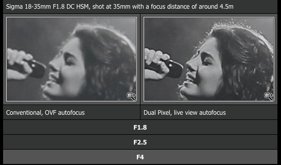

Gonadan schreef op dinsdag 24 november 2015 @ 11:33:
Feitelijk moeten alle punten gelijk presteren toch? Zeker als ze zo dichtbij elkaar zitten op een recht vlak?
Nee, er zit letterlijk een heel groot verschil tussen het middelste punt en de punten ernaast.
Als je een licht-zwak objectief gebruikt dan zijn inderdaad alle punten gelijk; dan worden de horizontale en verticale lijnen gebruikt.
Als je een licht-sterk objectief gebruitk dan wordt voor het middelste punt het grote kruis (dus onder 45 graden) gebruikt. In theorie moet deze veel nauwkeuriger kunnen werken, maar is uitsluitend voor het middelste punt beschikbaar.
Afbeeldingslocatie: http://cdn.audiencemedia.com/var/photoreview/storage/images/media/images/af_sensor_config/97363-1-eng-GB/af_sensor_config.jpg

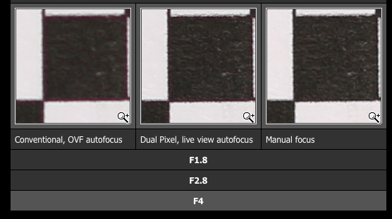

Hier is trouwens meer te vinden over de AF sensor: http://photo.stackexchang...ctly-or-front/41179#41179.
In verdere reviews wordt ook nog steeds aangegeven dat de fase detectie op de sensor accurater is dan de OVF fase detectie, beetje jammer. Lijkt mij toch wel een serieuze afknapper.

Fasedetectie met sensor is volgens mij niet nauwkeuriger, omdat je met fasedetectie geen contrastcontrole doet.
Volgens oa. dPreview dus wel in het geval van de 70D :+
Op 85mm f/4:
Afbeeldingslocatie: http://tweakers.net/ext/f/FfolSlshtkUtn1fyq71z4AUG/full.png
18-35mm f/4:
Afbeeldingslocatie: http://tweakers.net/ext/f/xfBNEXFaZksDMwTN3fRuk8Rf/full.png
[ Voor 29% gewijzigd door Ventieldopje op 24-11-2015 19:57 ]
www.maartendeboer.net

Gonadan schreef op donderdag 14 januari 2016 @ 13:15:
AF microaanpassing geldt inderdaad voor alle AF punten, daar ga je dit probleem niet mee oplossen. Het kan wel waardevol zijn om daar informatie over te hebben, bijvoorbeeld bij communicatie met Canon.
De USB dock doet niets met verschillende focusafstanden, die stelt je slechts in staat om meer brandpuntsafstanden te corrigeren, daar waar je camera alleen tele en groothoek kan corrigeren.
Dit plaatje zegt mij toch echt dat je op 4 afstanden kunt instellen:
Afbeeldingslocatie: http://petapixel.com/assets/uploads/2013/06/afadjustwindow-1024x658-copy.jpg
Of is dat enkel bij primes?
Overigens is het de vraag of het problemen betreft met de body of de lens of de combinatie. UC en ik verschillen grondig van mening op dit vlak. Problemen met het centrale punt zijn vaker genoemd, maar ook de combinatie met de Sigma 18-35 is veel genoemd.
Met die lens had ik namelijk exact de problemen die jij beschrijft. Met de Tamron 90 F/2.8 heb ik ze nog niet kunnen reproduceren. Zo ook niet met de 50 mm F/1.8 STM en de 24mm F/2.8 STM. Die laatste twee heb ik echter nog niet grondig genoeg onderzocht om mijn hand er voor in het vuur te durven steken.
Dat het bij jou enkel met die 18-35 was, wil niet zeggen dat het zo bij alle 70D's is. Zoals hier al wordt gezegd, heeft hij hetzelfde probleem met de Canon 35/2 IS. En dat is zelfs een eigen merk lens.
Realiseer je bijvoorbeeld wel dat het oppervlak van het middelste punt enorm is vergeleken met andere punten en dat het vierkantje in je zoeker dus bij lange na niet zaligmakend is voor waar der focus ligt.
Oppervlak van het fysieke focuspunt is totaal niet representatief voor de grote van het punt in de zoeker! De reden dat het middelste "punt" zo groot is, komt door het grote diafragma wat de lichtstralen verder uitwaaiert (techniek hierachter moet ik opzoeken, want weet ik niet precies uit mijn hoofd) richting de vlakjes van de AF-sensoren.
  • _Spark_
  • Laatst online: 17-11-2025
Het ging mij meer om de terminologie van het reparatie-centrum: 'scherpstel metingen van de body controleren en afstellen'. Ik vraag me af of dáármee alleen het center focus point aangepast kan worden.
De USB dock doet niets met verschillende focusafstanden, die stelt je slechts in staat om meer brandpuntsafstanden te corrigeren, daar waar je camera alleen tele en groothoek kan corrigeren. Het probleem wat ik zelf ondervond was dat een corrigeerbare afwijking bestond. Omdat de afwijking echter verschilt tussen het centrale punt en de rest blijft fijnafstelling een compromis.
Volgens mij kon je wel enigzins verschillende focusafstanden corrigeren (http://media.the-digital-...M-Lens-AF-Calibration.jpg) - maar desalniettemin kwam ik er niet uit en heb uiteindelijk alles weer gereset. En wat je zegt, is je centrale punt 'goed', is de rest fout.
Ik zag het gedrag óók met de Canon 35mm f/2.0 IS. Just sayin'.
Hm, dus eigenlijk zou het uberhaupt onverstandig zijn om het center focus point te gebruiken? Ik moet wel precies op een oog kunnen focussen, anders is het wel heel erg wisselend wat voor resultaat je gaat krijgen als je met f/1.8 (of nog groter diafragma) schiet.
