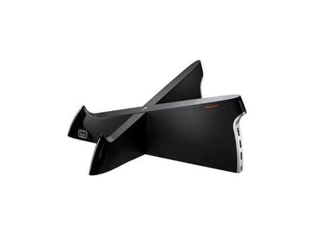

Oké dat had ik dan over het hoofd gezien ;)
tsjah, 13 of 17 is een aardig verschil. Ookal heb je de pure kracht in de 13 door die externe GPU dan zit je alsnog te gamen op een klein kut scherm als je het mij vraagt. Ik zal dan veel liever de 17 inch hebben, ja mobiel issie niet echt, maar als je wilt kan het zeker.
Ik kan verder niets zeggen, mijn M17 staat ook lekker op de tafel, en gaat er alles af wanneer ik de hele tafel nodig heb (komt bezoek bijv). Mijn Surface Pro (10 inch / 1 KG) gaat mee in de rugzak voor college.

Een compleet andere (uit de tijd van de M17X) Logitech Alto Connect Notebook Stand, die volgens fora de standaard Alienware koelers niet blokkeren.
Afbeeldingslocatie: http://images10.newegg.com/NeweggImage/productimage/34-997-233-02.jpg
Het doel is dus rechter op zitten met scherm op ooghoogte
