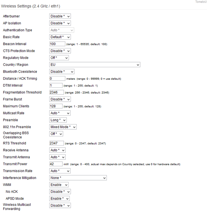

Hierbij mijn wireless settings ik heb nergens problemen mee
Tomato RT66AC wifi settings
