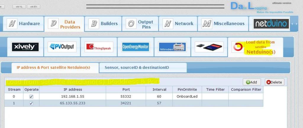

  • Willie Wortel
Grafieken, de sdCard configuratie nu ook op je harddisk, geheel onafhankelijk van je Netduino online.
howto:
eerste keer load de data streams:
Afbeeldingslocatie: http://i1173.photobucket.com/albums/r593/JoopC/Knipsel_zps85b40250.jpg
daarna save de streams config naar je harddisk:
Afbeeldingslocatie: http://i1173.photobucket.com/albums/r593/JoopC/Knipsel_zps313309cc.jpg
En wordt opgeslagen in je data map:
Afbeeldingslocatie: http://i1173.photobucket.com/albums/r593/JoopC/Knipsel_zps62ccf6a3.jpg
zo een bestandje ziet er zoiets uit (is verder minder belangrijk 8) ):
Afbeeldingslocatie: http://i1173.photobucket.com/albums/r593/JoopC/Knipsel_zps1971bbd9.jpg
Volgende keer Load From Harddisk aanvinken, zo simpel kan het leven zijn:
Afbeeldingslocatie: http://i1173.photobucket.com/albums/r593/JoopC/Knipsel_zps71f75fe0.jpg
Multi Netduino, de bestandsnaam is sdCardConfig + IP + Poort
Verder weet het programma zelf hoe en wat waar.
We willen de Netduino zelf zo dom mogelijk houden.

  • Willie Wortel
Gé in je personal Special Edition, LOAD from satellite Netduinos'.
Afbeeldingslocatie: http://i1173.photobucket.com/albums/r593/JoopC/Knipsel_zps8376e529.jpg
eigenlijk straight forward, IP + port van de Netduino die je uit wil lezen, interval en voorwaarde....
Om uit te lezen, de sensor naam, source ID en waar de data in geplaatst moet worden (destination ID)
Afbeeldingslocatie: http://i1173.photobucket.com/albums/r593/JoopC/Knipsel_zpsac678b8b.jpg
bv satellite Netduino A heeft een pulsemeter ID 177 en je wil de data in de moeder Netduino in PulseMeter ID 55. De PulseMeter 55 op je moeder Netduino is dan niet aangesloten maar wordt gebruikt om de data te herbergen zeg maar. Maar functioneert naar buiten toe of hij wel is aangesloten, alleen krijgt hij de data van een andere Netduino ipv een sensor. Daardoor ben je heel flexibel. zo simpel kan het leven zijn.
Mocht je verkeerde invoer geven (ID) of iets dergelijks wordt de data gewoon weggegooid, dus geen man overboord.
De web pagina is klaar, morgen zal ik het in de Netduinos programma code programmeren. Wil je het veranderd hebben....weet ik veel , dan hoor ik het graag. Alles kan, .....
Deze optie is een sprong voorwaarts omdat je dan ook de oude v1 netduinotjes in je netwerk kan gebruiken. Wil je de software van de V1 gebruiken, dan moeten er een paar regels toegevoegd worden in de webserver gedeelte van de v1 software, ik zal laten zien hoe je dat moet doen maar is eenvoudig.
[ Voor 103% gewijzigd door Willie Wortel op 02-04-2014 16:14 ]

  • Willie Wortel
Dit is het Command NOW zonder aangesloten sensors, het werkt echter identiek aan een Netduino aangesloten met sensors. Er zit zoveel nieuws in en verbeteringen, teveel om op te noemen.
Afbeeldingslocatie: http://i1173.photobucket.com/albums/r593/JoopC/Knipsel_zpsb34e45bc.jpg
hier de uitleg:
Het bovenste IP adres is intern, de onderste extern, vul dan bij Port 80 in zodat de router weet dat het van soekieboemie eiland moet komen zeg maar.
Afbeeldingslocatie: http://i1173.photobucket.com/albums/r593/JoopC/Knipsel_zpsd1462724.jpg
Afbeeldingslocatie: http://i1173.photobucket.com/albums/r593/JoopC/Knipsel_zps797552b6.jpg
de destination verwijst naar
Afbeeldingslocatie: http://i1173.photobucket.com/albums/r593/JoopC/Knipsel_zps3cbdce61.jpg
Onthou dat de PIN leeg gelaten moet worden, je hebt dan toegang tot de eigenschappen van het object maar doet verder niets.
De P1port Niet aanvinken, je hebt alleen de eigenschappen nodig.
Afbeeldingslocatie: http://i1173.photobucket.com/albums/r593/JoopC/Knipsel_zps39f91e8a.jpg
ook hier de PIN niet invullen, je hebt dan toegang tot de eigenschappen van het object maar doet verder niets. Dit kan allemaal ongelimiteerd tot je geheugen vol is.
Afbeeldingslocatie: http://i1173.photobucket.com/albums/r593/JoopC/Knipsel_zps1234d5c4.jpg
Uiteraard kan je ook nog sensors aansluiten op de Netduino, dus dubbelop.
