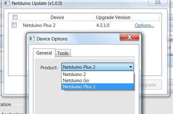

erase de bestaande zooi:
Afbeeldingslocatie: http://i1173.photobucket.com/albums/r593/JoopC/Knipsel_zpsa6e84422.jpg
en kies de juiste Netduinö:
Afbeeldingslocatie: http://i1173.photobucket.com/albums/r593/JoopC/Knipsel_zps2b67abc4.jpg

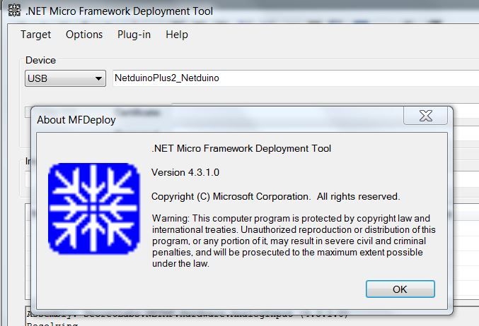

Hmm bij de MFDeploy krijg ik nu alleen maar : Error: No response from device
  • Willie Wortel
mfDeploy versie moet uiteraard ook zijn 4.3.1

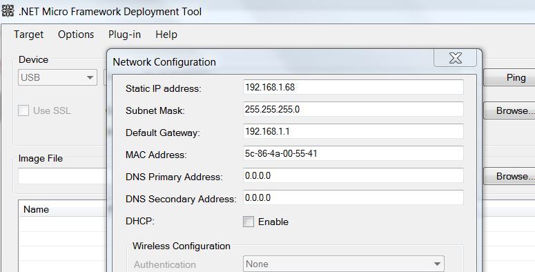

Is de stip rechtsonder op het dashboard ROOD? JA.......
Dit betekent, geen contact met de Netduino, er is een netwerk setting niet juist ingevoerd.
is de netduinoconfig.js met het juiste IP en Poort nr ingevoerd?
Is de Netwerk configuratie in je OPTIONS web pagina juist ingevoerd, de IP en Poort moeten dezelfde zijn als van je configuratie bestandje NetduinoConfig.JS in je webpagina's root directory.
Is je MAC adres juist, voor sommige routers maakt dat veel uit. (de mijne doet het niet zonder (maar is een oude router)) In te vullen vanaf mfdeploy of je OPTIONS web pagina TAB network
Verder, (sommigen zeggen maakt niet uit) is port forwarding ingesteld op je router?
Staat je Netduino achter een of andere firewall.
Met mfDeploy moet het er zoiets uitzien (eigen waardes invullen uiteraard): (deze waardes worden overschreven met je invoer webpagina OPTIONS TAB Network als alles is ingevuld, anders niet)
Afbeeldingslocatie: http://i1173.photobucket.com/albums/r593/JoopC/Knipsel_zps7d6255e8.jpg

Gaat niet helemaal lekker helaas met het updaten (zal geheel aan mij liggen).
Opeens heb ik waarden op het dashboard. Lijkt toch te gaan werken.
Update:
In mfDeploy moet je bij de DNS-servers 0.0.0.0 laten staan, anders is de ND+2 alleen te pingen maar niet te benaderen via IE of Dashboard.
[ Voor 108% gewijzigd door MichielFRL op 03-03-2014 11:11 ]

Hallo Willie,
Onduidelijk waarom mijn toegewezen IP adres niet werkte, maar met 192.168.1.68 verschijnt i.i.g. een groene indicator. Dus er lijkt weer leven in te zitten.
Nu nog uitzoeken waarom P1 waardes negatief / niet juist zijn.
Bedankt zover en natuurlijk ook voor het vele werk!!
Willie Wortel schreef op maandag 03 maart 2014 @ 08:24:
En deze versie gebruiken:
De standaard instellingen zijn de instellingen uit de webpagina OPTIONS zoals ze zijn bij opstart.
De opstart string is een kopie van TAB Netduino/ SAVE met één uitzondering, het IP adres staat standaard op 192.168.1.68
het aller makkelijkst is gewoon je eigen opstart string in je bron code plaatsen met vs 2012 en mee compileren/uploaden naar je netduino. (verwijder dan wel je NetduinoConfig.ini bestandje van je sd kaartje)
  • Willie Wortel
M.H.Berghuis schreef op maandag 03 maart 2014 @ 21:42:
Hallo Willie,
Dit is voor mij wel duidelijk waarom je Netduino niet reageerde.
Indien je de HEX naar je Netduino hebt gedeployed en deze opstart dan heeft het standaard als IP 192.168.1.68
Je kan een nieuw adres in je web pagina OPTIONS netwerk TAB veranderen en uploaden naar je netduino (tab save) , OF de opstart string wegschrijven in het bestand netduinoconfig.ini op je sd kaart en daarna opstarten OF de opstart string in je source code wegschrijven (heb ik een filmpje voor gemaakt) en daarna met VS2012 naar je Netduino uploaden. (laatste keuze is de beste)
Staat allemaal beschreven in je handleiding, dus zo moeilijk is het niet.
De Prioriteit van inlezen opstart string!
Eerst wordt gekeken of een opstart string aanwezig is op je sdkaart, zo ja dan wordt deze ingelezen en anders de opstart string uit je source code. Wil je dus niet dat de opstart string van je sd kaart wordt ingelezen, verwijder deze dan van je kaartje.
Je kan bullitprooof (uitstekend) controleren of je de juiste opstart string in je Netduino hebt.
Afbeeldingslocatie: http://i1173.photobucket.com/albums/r593/JoopC/Knipsel_zpsc4b14e6a.jpg
De datum en tijd van aanmaak/mutatie wordt in de opstart string opgeslagen.
Deze string is aangemaakt op 28 februari 2014 om 22 uur 30
Maak je zelf een nieuwe opstart string aan dan wordt de datum/tijd ook auto aangepast door de webpagina OPTIONS.
Ik denk, meer kan ik niet doen om het makkelijk te maken. suggesties zijn welkom.
Echt het is geen rocket science en alles heeft een reden/oorzaak. Je computer verzint niks,

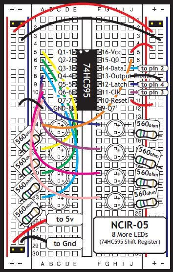

Ik wil de IC74HC595 gebruiken maar het aansluitschema staat niet in de wiki.
Nou heb ik de datasheet gelezen en zo aangesloten op de np2.
Maar dan schakelt IC74hc595 niet.
Help pleh ;-)

junr schreef op woensdag 12 maart 2014 @ 11:57:
Willie, en/of andere tweakers
Help pleh ;-)
hier is een voorbeeld:
Afbeeldingslocatie: http://i1173.photobucket.com/albums/r593/JoopC/Knipsel_zpsce432619.jpg
