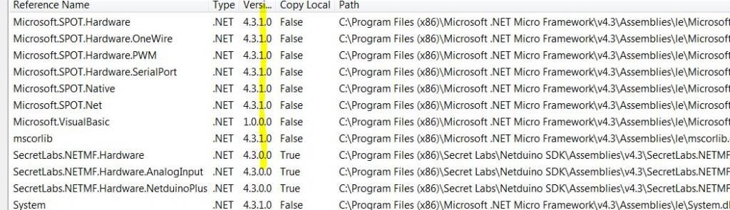

Hij zit erin,
Afbeeldingslocatie: http://i1173.photobucket.com/albums/r593/JoopC/Knipsel_zpsbe651d83.jpg
nu wachten op Netduino anders krijg je dit:
Afbeeldingslocatie: http://i1173.photobucket.com/albums/r593/JoopC/Knipsel_zps48823c4f.jpg
[ Voor 91% gewijzigd door Willie Wortel op 10-02-2014 10:04 ]

In de fixes zie ik geen oplossing van een bug t.a.v. het netwerk/de netwerk stack:
• Work Item: 1874 - Interop compilation fail for project name with dot ('.')
• Work Item: 509 - Add BitConverter
• Work Item: 1951 - StringBuilder.Replace Exception
• Work Item: 2012 - StringBuilder.Replace previous bug resurfaced again
• Work Item: 1784 - Array.BinarySearch() not accepting null comparer
• Work Item: 1855 - SDK Installer for 4.3 shows incorrect error message
• Work Item: 1400 - URI parsing fails when :XX sequence appears and no explicit port is used
• Work Item: 1738 - var uri = new Uri(value) throws exception if value contains a whitespace at the beginning
• Work Item: 1904 - System.Uri does not work with "ws" scheme
Of zie ik het verkeerd Willie?
EDIT: Nou ik heb een en ander zitten vergelijken, maar ik kan het niet vinden. Ik heb 4.2 met de nieuwe 4.3.1 vergeleken en daar zit idd nieuwe code in. (omdat ik beneden 4.2 gebruik)
Nu heb ik 4.3.0 vergeleken met 4.3.1 en vrees het ergste maar kan het verkeerd hebben.
EDIT35:In ieder geval, ik heb alle work items nagelopen die in de update zijn verwerkt maar geen daarvan heeft invloed op de werking van de huidige code en is van geen belang.
Als het nu weer een jaar duurt voordat er een update komt .... 8)
De update was al begin december klaar zag ik aan de aanmaak datum.
[ Voor 83% gewijzigd door Willie Wortel op 10-02-2014 15:26 ]

Dit is het eind resultaat: Ik heb nog wat belangrijks veranderd aan de code:
Moet de PulseMeter bij het begin van de nieuwe dag terug naar de StartWaarde? Zo ja, wat is dan de StartWaarde? En bij het initialiseren neemt de pulsemeter de startwaarde aan en niet meer 0.
Standaard staat de startwaarde op 0 en de ResetOnStartNewDay aangevinkt. Dat is zoals het altijd was zeg maar. Het is downwards compatible zeg maar.
Als dus de pulsemeter optie ResetOnStartNewDay NIET aangevinkt staat blijft deze doortellen!
Afbeeldingslocatie: http://i1173.photobucket.com/albums/r593/JoopC/Knipsel_zps3430a684.jpg
Hierdoor zijn de mogelijkheden heel uitgebreid:
Afbeeldingslocatie: http://i1173.photobucket.com/albums/r593/JoopC/Knipsel_zps86cc596b.jpg
Je kan in principe elke content uploaden op zo een manier.

Ik heb onder de "motorkap" wat veranderd zodat de verzend en ontvangst minder gevoelig is voor storing en eerder afscheid neemt van de taak.
Heb hier direkt ook een errorlog aan gehangen, je ziet nu wel wie de problemen veroorzaakt.
De errorlog is gemakkelijk te bekijken in de SwapFile webpagina, dubbelklik op de bestandsnaam.
Kijk de log maar:
Zie net je bovenstaande bericht, dus nog maar even afwachten ;)
[ Voor 4% gewijzigd door MHB1968 op 27-02-2014 10:53 ]

De netwerk bug is niet uit de nieuwste service update van Microsoft. Ik heb het nog geprobeerd met de HTTP dll met httpRequests, maar deze roept dezelfde routines aan waar de bug inzit. Dus een dood spoor.
Als ik van de week tijd heb zal ik heel gedetailleerd met programma code en video de netwerk bug beschrijven en proberen dit onder de aandacht van het Microsoft .NET micro team te krijgen. Vergeet niet, dit is een klein dagje werk.
De versie 4.3.1 - 3.2 is als pakket HEX, webpagina's en de gehele broncode naar Gé gemaild. Hij zal het nakijken/distribueren en het op CodePlex plaatsen voor zijn rekening nemen.
