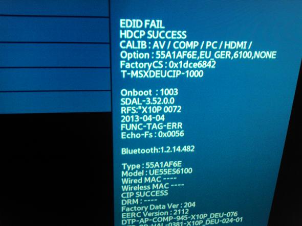

Zet je televisie op standby modus.
Druk dan de volgende knopjes in (niet tegelijkertijd, maar achter elkaar):
Info - Menu - Mute - Power
Wacht 5 á 10 seconden en je tv springt weer aan mét de secret service menu in beeld.
hier kun je wat instellingen veranderen die alleen mogelijk zijn via deze code.
-Tijd tussen zenders zappen. (Niet beschikbaar bij een TV / Monitor combinatie)
-Geluidsinstellingen.
-Beeldinstelling.
-En nog een paar instellingen die van toepassing kunnen zijn.
Afsluiten service menu kun je doen dmv de powerknop van de ab in te drukken
LET OP BIJ WIJZING EEN FABRIEKS RESET DOEN !!
zo doe je dit
Meteen in het eerste scherm wat je krijgt zie je rechts een ander scherm staan
Pijltje of toets naar rechts gaan
dan op Options gaan staan en op OK drukken
hier een foto ervan :
Deze staat op EU-DUITSLAND
http://images.gutefrage.n...bilder/84966219/0_big.jpg
Deze staat op US
http://cdn.avsforum.com/e/ea/350x700px-LL-ea3cc4fa_TU02.jpeg
Hier selecteer je nu BENELUX
eenmaal gedaan ga je naar boven en zie je factory reset staan op gaan staan en op OK drukken
Nu zie je de lijst van UPC en CD en ZIGGO in de lijst naarvoor komen
Succes
onthoud wel dat ik niet verantwoordelijk ben als het fout gaat
Je doet dit op eigen risico ;)
en meteen de update 1118.2 erop gezet
Hier te vinden : http://www.samsung.com/nl.../UE46F6500SSXXH-downloads
Ow en om die te gebruiken even downloaden
Dan een USB stick formatteren op FAT32
Vervolgens het gedownload bestand aanklikken
Nu maakt deze 1 map aan die map zet je op de stick
Zet je TV uit en duw de stick in de bovenste USB
Start je TV en wacht ongeveer 30 sec
Ga nu naar Menu dan SUPPORT dan SOFTWARE UPDATE en dan START
Nu ziet hij de USB en vraagt of dat ok is zeg nu JA en dan wachten ongeveer 7 min
TV start zelf opnieuw op naar de update
NIET ZELF UITZETTEN OF STICK VERWIJDEREN
prima gelukt ziet ook meteen mijn Canal digitaal kaart !
