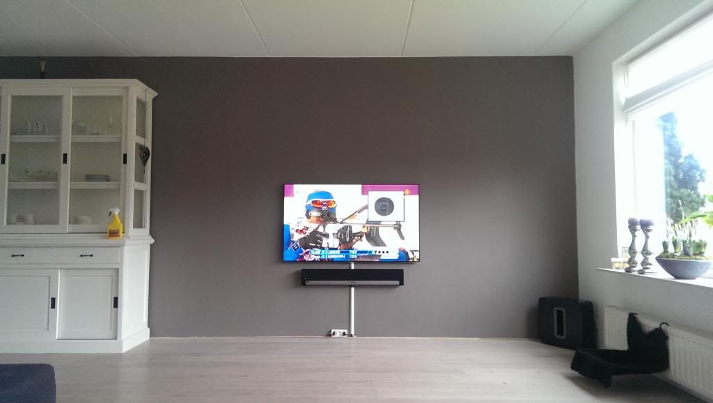

Ok Dank. Buiten dit ben ik nu reeds 3 maanden in het bezit van de f8000 en zeer tevreden.
Dit in combinatie met ci+, 500gb hdd en een sonos 5.1 geïnstalleerd in onze nieuwe woning. Vrouw tevreden dus ik ook.....
Afbeeldingslocatie: http://i821.photobucket.com/albums/zz132/rmlinneman/IMAG3017_zps716e1c80.jpg
Huidige opstelling waarbij de afwerking nog verder doorgevoerd moet worden.
Mooi man.
Even samen met buren bespreken welk lvl bass je moet aanmeten. :+
