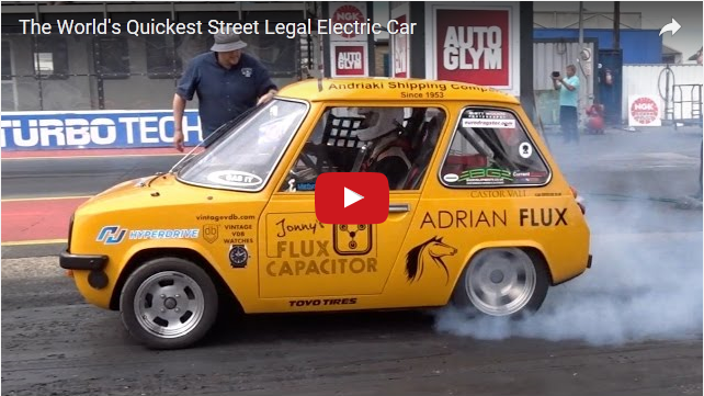

Gisteren bij het rondje hardlopen deze auto gespot, was ook niet zo moeilijk met die kleur.
Afbeeldingslocatie: http://www.stamenco.nl/images/nieuwsitems/groot/181_1.jpg

Afbeeldingslocatie: https://tweakers.net/ext/f/FXCSOO15Z6z732aLMPS79djj/full.png
Jonny Smith (bekend van Fifth Gear) heeft zijn Flux Capacitor weer eens verbeterd. In minder dan 10 seconden naar 195 km/h.
