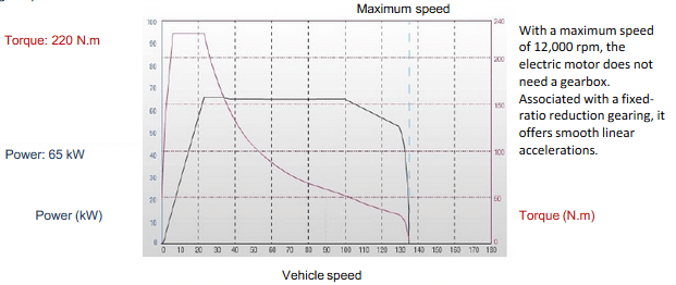

Een maximum snelheid van 145 km/u voor een auto met 200pk... Really? 8)7
Niet dat ik vaak zo hard rij, maar als ik een auto koop van €35.000 dan wordt ik er niet echt blij van als hij kunstmatig mank is gemaakt.
En kijk vervolgens eens naar dit plaatje:
Volgens mij is het wel duidelijk dat Tesla meer ervaring heeft met het bouwen van compacte drive-trains. Ik snap dat Tesla meer in zijn auto's heeft zitten dan ze met de "skateboards" tonen, maar al die kabels en kastjes voor de vermogenselektronica zitten bij Tesla direct in het verlengde van de motor in 1 geïntegreerde module.
Dit zijn trouwens de specs:
Tesla model s doet 250km/h bij 700pk.
Ice motor 220pk 250km/h eindoverbrenging/versnellingsbak.

Verwijderd schreef op dinsdag 26 januari 2016 @ 21:56:
Maar de natuurwetten zeggen dat je geen 700pk nodig hebt voor 250km/h. De gewone Model S 70 doet 230km/h en heeft 235-245kW, dat is niet helemaal 700pk, maar wel ergens rond de 320pk
De 85D en P85(D) halen wel de 249km/h, dat is 315kW+
databeestje schreef op dinsdag 26 januari 2016 @ 22:18:

Een elektromotor heeft op hoge toeren ook last van veldverzwakking. Dan zit je op je maximale vermogen, maar voorbij je nominale toeren. Hoe hoger je toerental, des te lager je koppel.
Afbeeldingslocatie: http://people.ucalgary.ca/~aknigh/vsd/intro/images/figs/dc_regions.jpg
Dus voor een hoge topsnelheid heb je een flinke motor nodig. Of een versnellingsbak :P En de Tesla heeft geen versnellingsbak.

RocketKoen schreef op woensdag 27 januari 2016 @ 09:49:
Ik geloof dat de vaste gear ratio van de voorste motor bij het dubbel motor model anders is zodat deze in een ander gebied uitkomt.
Aangezien de voorste motor waarschijnlijk niet al zijn koppel kwijt kan in het onderste gebied zou het me niet verbazen. Had Bjorn daarmee niet zijn afstandsrecord neergezet door alleen de voorste motor te gebruiken?
  • RocketKoen
  • Laatst online: 05-08 11:15
databeestje schreef op woensdag 27 januari 2016 @ 10:17:
Als je een elektromotor onder het nominale toerental gebruikt dan gebruik je de maximale stroom, maar met een lagere spanning. (zodat koppel=spanning/frequentie gelijk blijft).
Maar omdat je weestandsverliezen=I2R, zijn die onafhankelijk van je snelheid.
Als je dus onder de nominale snelheid gaat rijden, kun je beter een kleine motor hebben.
De nominale snelheid van de model S drivetrain zit overigens zo rond de 90 km/u.
Overigens ga ik hier uit van een ideale AC motor. Auto's gebruiken permanente magneet AC motoren en die curves zijn weer net iets ingewikkelder. Maar het principe is hetzelfde.

RocketKoen schreef op woensdag 27 januari 2016 @ 11:43:
Het is een synchroon AC motor, je past de snelheid van het draaiveld aan naar het gewenste toerental. De stroom van het veld pas je aan, niet de spanning zover ik weet. De snelheidsregelaar van de motor weet door middel van Hall sensoren waar de rotor zich bevindt.
Het motormanagement weet ten alle tijden de snelheid van de motoren, hierdoor kan deze zeer accuraat de stroomsterkte van het veld regelen en hoeveel vermogen erin gestopt wordt. Geen idee waar je de continue stroomsterkte vandaan haalt.

Om het allemaal wat minder theoretisch te maken, de vermogenskromme van een Zoe:
Afbeeldingslocatie: http://tweakers.net/ext/f/EM3h3zwOH8OLtS2pmKLahuUN/full.png
(uit http://www.scribd.com/doc/256077973/Renault-Zoe-2013-pdf , verplicht leesvoer voor Zoe-rijders ;))
Duidelijk zichtbaar zijn de gebieden constant-koppel (stroombegrensd), constant-vermogen en vanaf 100 km/u vermogensterugval en uiteindelijk de elektronische begrenzing.
Een versnellingsbak zou dus zin hebben vanaf 100 km/u; als schakelen de motor terugbrengt naar het gebied van 25 km/u is er van 25 tot 400 km/u het volledige vermogen beschikbaar.
Het is duidelijk dat dat geen zin heeft voor een gewone consumentenauto en dat daarom de versnellingsbak is weggelaten.

Volgens die grafiek is de nominale snelheid van de motor + overbrenging in een zoë 22km/u
Dat is iets wat ik bij een hybride zou verwachten, niet bij een auto die ook op de snelweg moet met zijn elektromotor.
Ik heb ook altijd geleerd dat je een motor niet moet gaan belasten bij meer dan 2x nominale snelheid. Al lijkt de vermogensdip bij de Zoë pas bij 4x nominaal te komen.
Verklaart wel waarom je hier niets mee mag/kan trekken en met een Tesla wel.

RocketKoen schreef op woensdag 27 januari 2016 @ 14:18:
Waarom? De motor wordt actief gekoeld dus zolang het werkpunt onder de curve is, kan je doen wat je wil. Een aanhanger verandert dat niet.
  • RocketKoen

Proton_ schreef op woensdag 27 januari 2016 @ 14:35:
Als je iets wil trekken heb je koppel nodig. En koppel verdwijnt als sneeuw voor de zon als je in het veldverzwakkingsgebied komt.
Bij de Tesla is dat bij ongeveer 90km/u (85 bij de SP. 100 bij de X en de S85D). Bij de Zoe bij 22km/u al.

Proton_
Team Welles
Als je wil versnellen heb je ook koppel nodig, net als voor het opzij duwen van lucht :)
De Zoe heeft tot 100 km/u de beschikking tot 65 kW waar een 1999 Twingo het met 45 kW moet doen (en met 5 versnellingen zal je niet op elke snelheid het volle vermogen kunnen gebruiken). Bij dezelfde snelheid heeft de Zoe dus 44% meer koppel.
En de zwakste van de twee mag wél 600 kg trekken.
Een Tesla heeft een ander type motor dan een Zoe en hele andere aansturing. Dat die pas zijn hele vermogen heeft bij 85 km/u is een (logische) ontwerpkeuze, daaronder trekken de banden het toch niet ;)
Plaatje van de Tesla Model S, in de basis hetzelfde als de Zoe (maar met way more power & torque):

Je begint goed, maar daarna ga je het vermogen vergelijken terwijl je het over koppel moet hebben.
Koppel is hetgene wat je gebruikt om vooruit te komen. Vermogen is hoeveel energie je daarvoor (nuttig) gebruikt.
Die Twingo heeft een koppel van 93Nm bij 2500rpm. In de 5e versnelling betekent 2500rpm bij deze auto 90km/u. Precies de max snelheid voor een auto met aanhanger.
De Zoe begint netjes met 220Nm van 0 tot 20, maar duikt onder de 93Nm bij ongeveer 60km/u. Bij 90km/u is er nog 60Nm over.

RocketKoen schreef op woensdag 27 januari 2016 @ 16:53:
Nog al irrelevant om over koppel te spreken en dan te gaan vergelijken zonder de overbrengingsverhouding in rekening te gaan brengen. In 5e versnelling heeft die ICE twingo veel minder koppel aan de wielen dan in 1e.
Daarom reken je gewoon veel beter met vermogen. Vermogen gelevert door de motor = vermogen aan de wielen. (even de aandrijflijnverliezen verwaarloosd)
Meer vermogen beschikbaar aan de wielen = meer acceleratiemogelijkheid en hogere topsnelheid (bij zelfde gewicht en lucht+rol weerstand.)
Dus de Zoe is krachtiger bij 90km/u.
Vermogen = koppel * hoeksnelheid
Mechanica is leuk :)
Vermogen is hoe snel je energie gebruikt.
Uiteindelijk gaat het om de kracht op het asfalt, en dan zie je dat dat evenredig is met motorkoppel * overbrenging / wielstraal of eenvoudigweg vermogen / snelheid. Bij 90 km/u zet de Zoe dus 2600 newton op het asfalt en een Twingo (sorry dat ik daarover begon) 1800 N als de versnellingen gunstig zitten.

Ik ben anders dik tevreden met de 180Nm koppel uit de 50kW motor van de Miev, met de vaste overbrenging blijft het meeste daar wel van over, er komt verhoudingsgewijs niet veel draaiende massa bij in de aandrijflijn met de snelheid van het motor toerental.
Als we dat vergelijken met de benzine motor dan kunnen we een vliegwiel (massa op de krukas) en een koppeling (massa op de krukas) en een versnellingsbak achter wege laten. Laten we voor het gemak stellen dat de versnellingsbak in versnelling weinig verschil maakt met een vaste overbrenging (beestje simpel, maar toch). Dan zijn we toch een hoop draaiende massa op de krukas kwijt geraakt.
In de racerij geld dat je begint met verlichten van het vliegwiel en de koppeling, dan de aandrijflijn en als laatste de wielen voor de grootste winst.

databeestje schreef op woensdag 27 januari 2016 @ 20:10:
De iMiev is relatief licht, dus dat is lekker vlot :)
Ook met de kleine bandjes wordt het koppel al snel een leuke acceleratie.
In de racerij wil je weinig impulsmoment in de aandrijflijn omdat je vaak moet schakelen. Je kunt pas vermogen geven in een volgende versnelling als de motor minder toeren maakt en de koppeling weer helemaal aangegrepen heeft.
Lesje van de Deutz D15: schakelen is lastig omdat als je de koppeling intrapt, het voertuig eerder stilstaat dan dat de motor van 2400 rpm (=max) naar 1600 rpm gezakt is. Vliegwiel van ~16 kg...
Dubbel clutchen, tandenpoetsen en gaan dus.
Grotendeels niet van toepassing bij elektrische aandrijving. Als er al geschakeld moet worden, kan je met een fatsoenlijke drive de rotor in milliseconden desnoods van richting veranderen.
