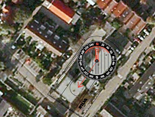

Met behulp van google compass kwamen we uit op het volgend :
Compass
De pijl staat haaks op ons dak, we wonen zeg maar links van de pijl.
Dan staat ie te wijzen naar 210 a 220 graden. Maar het zuiden is 180 ? Dan dachten we dat we het verschil moeten nemen.
De schuinte van het dak gaan we morgen nog een keer meten.
Die parabool vindt ik wel mooi, maar begrijp alleen nog niet helemaal hoe je dan kan weten dat ik geen schaduw heb. Buitengewoon knappe rekensom hoor !

Verwijderd schreef op maandag 10 augustus 2015 @ 22:24:
Compass
Op een hele mooie dag zonder schaduw krijg je een strakke parabool.
Op beide dagen is de parabool niet strak.
Afzonderlijk zou je kunnen denken dat het door schaduw komt. De twee dagen zitten zo dicht op elkaar dat je ze best over elkaar heen mag leggen om te vergelijken.
Zo lost de ene parabool de dip van de andere op, dus zeg ik dat je geen schaduw hebt.
Dit geld natuurlijk voor deze dagen. Op een ander moment in het jaar kan het heel anders zijn.
Edit 2: Met het kompas hoef je niet te rekenen.
Als je de korte rechte kant van het kompas over de nok heen legt (met de pijl naar de zon) geeft hij precies aan wat de orientatie is. Uiteindelijk zal dat hetzelfde kunnen zijn.
[ Voor 12% gewijzigd door Geurt-kun op 10-08-2015 23:55 ]
