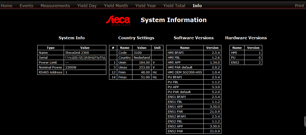

Sinds gistermiddag heb ik mijn output ook werkend richting PVOutput.
Was nogal een kunst en vliegwerk om dat voor elkaar te krijgen, wellicht leuk om te delen. :)
Zonder speciale module (a weet ik veel hoe duur) is het niet mogelijk om gegevens uit mijn omvormer (StecaGrid 3600) te halen, echter, heeft de omvormer wel een ethernet aansluiting
Deze krijgt via mijn router een IP. Als ik naar dat IP toe ging met een browser, dan verscheen er een pagina met daarop zichtbaar het huidige verbruik! Echter.... betrof het een BMP file. -O-
Afbeeldingslocatie: http://i.imgur.com/IDOGU5p.png
Maar zoals een Tweaker befaamd, na wat gehack en getruc is het mij gelukt om middels PHP en OCR (Tesseract) het huidige opwekwattage als integerwaarde in PHP te krijgen.
Alleen had ik niet genoeg aan alleen die waarde. Ik had minstens ook een daily yield nodig. En warempel, deze stond ergens realtime in een javascript bestandje op die mini webserver van de omvormer. Daarna een koud kunstje om middels PHP die waarde ook op te slaan.
Ook pak ik via mijn HomeWizard het huidige netto verbruik op, en heb ik alle gegevens om met een API call elke 5 minuten gegevens te sturen naar PVOutput.org. :)
http://pvoutput.org/intraday.jsp?id=39934&sid=36483
Als ik 5 dagen gelogd heb kan ik ook een team joinen. Is dat gewoon het Tweakers.net team?

Vaag. Wist wel dat er versie waren met en zonder ethernet, maar niet dat er ook nog verschillende software versies zijn. Geen firmware upgrade mogelijk?
Edit: Mijn versie
Steca 2300 info
[ Voor 28% gewijzigd door antonboonstra op 04-05-2015 14:29 ]

Daar moet ik me dan even verdiepen. Ben dan wel benieuwd welke versie je hebt. Zo zien mijn schermen eruit:
Afbeeldingslocatie: http://i.imgur.com/fD1DGD8.png
Afbeeldingslocatie: http://i.imgur.com/9tAuhFV.png

Wasp schreef op maandag 04 mei 2015 @ 14:30:
Nieuwe firmware: http://www.photovoltaikfo...eca-firmware-t100570.html (zelf niet geprobeerd of hoeven doen)
