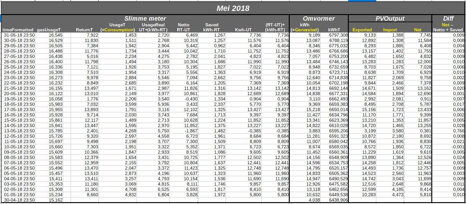

  • TCroezing
  • Laatst online: 22:05
Bedankt voor je antwoord!
Wiley99 schreef op dinsdag 18 december 2018 @ 17:23:
De slimme meter geeft alleen netto getallen, dus na aftrek van je eigen gebruik.
PVoutput neemt het verschil van je opwek (omvormer) met je slimme meter, dat is je actuele gebruik.
Dat eigen verbruik wordt dus niet meegenomen...
Voor energie geldt het vergelijkbaar: generated komt uit je omvormer, export (terugleveren) en import (afnemen) uit je slimme meter en PVoutput berekent Net = generated - (import - export)
Maar je hebt geen Import en Export om door te geven aan pvo. Voor de Energy heb je v1 en v3. V3 voor de generated (vd omvormer), en v1 waar ik de Usage uit de slimme meter in zet. De Return uit de slimme meter kan je niet meegeven (of je moet ext. data gebruiken).
Wat ik Netto vind, is (uit de slimme meter): Return - Usage (die dag, of die 5 min). Voor pvo is die Net waarde hoger, want dat berekenen zij als Generated - Usage.
Wat je daar dan inderdaad mist is het directe verbruik tijdens zonuren (wat ik saved noem), wat best aanzienlijk kan zijn.
Omdat dat zichtbaar te maken heb ik de getallen voor de maand mei naast elkaar gezet. Je ziet de Slimme Meter en pvo getallen (de tekst is geel voor het overeenkomende bij de pvo).
Afbeeldingslocatie: https://tweakers.net/ext/f/tQQwmuVestFVsOtkRHRARe4r/thumb.jpg
De Diff heb ik toegevoegd om te zien of mijn redenatie klopt (bijvangst: zie je ook meteen de afronding).
Waar zit mijn denkfout? |:(

Die snap ik niet. Ik haal de opbrengst rechtstreeks uit de omvormer, als ik daarnaast uit de Slimme meter dan de Usage en Return haal, dan weet ik toch wat de gehele energie "huishouding" is?
Eigen verbruik is toch, binnen een bepaalde tijdseenheid: Generated - Return + Usage?
Iets ingewikkelder voorbeeld (tijdens flinke zon ff wasmachine aan):
Stel jouw voorbeeld (waar levering en teruglevering gelijk zijn):
4 kWh Generated
1 kWh Return
1 kWh Usage
dan is eigen verbruik 4 -1 + 1 = 4. Netto 0 dus. Waar pvo 4 - 1 = 3 zou aangeven.

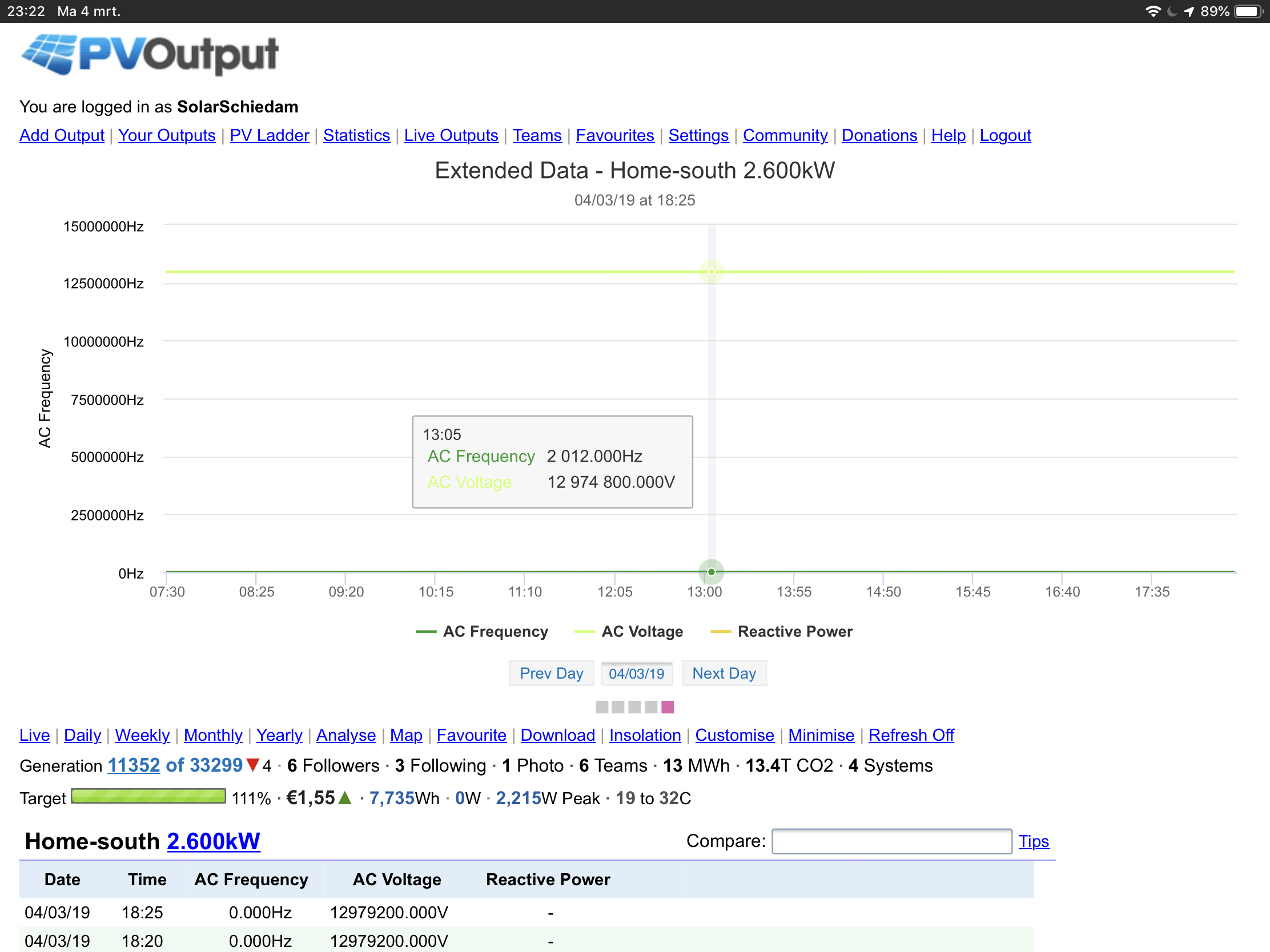

  • Aegle
  • Laatst online: 08:58
Rouske schreef op maandag 4 maart 2019 @ 19:31:
Voor SolarEdge kan je nu ook extended data gebruiken bij de Auto Uploader, zie hier , maar waarschijnlijk alleen als je gedoneerd hebt.
Ik heb de settings aangepast zoals in de link genoemd, maar zie (nog) geen data. Morgen nog een checken. Thanks voor de tip!
EDIT: mmm, de extended data ziet er wel vreemd uit:
Afbeeldingslocatie: https://tweakers.net/ext/f/kJNtiPqUYvy61CabskOG9e7R/medium.png
[ Voor 18% gewijzigd door Aegle op 04-03-2019 23:26 ]

  • Rouske
  • Laatst online: 22:40
Aegle schreef op maandag 4 maart 2019 @ 23:14:
Lijkt goed te gaan bij je, alleen blijft "Reactive Power" tot nu toe leeg.
Om de schaal van de grafiek juist te krijgen nog bij Extended Data v7 op Axis 0 zetten en v8 op Axis 1 en eventueel op dat tandwieltje om Decimals op 1 achter de comma te zetten om al die extra nullen weg te krijgen.
Als ik de getallen vergelijk met de omvormer info op de layout van de webportal, lijkt het er op dat de getallen op PVOutput wel al afgerond zijn... ook al heb ik die Decimals setting op none staan :(
Ik ben eigenlijk wel benieuwd met welk API commando ze al deze info binnen halen....
[ Voor 11% gewijzigd door Rouske op 05-03-2019 09:20 ]

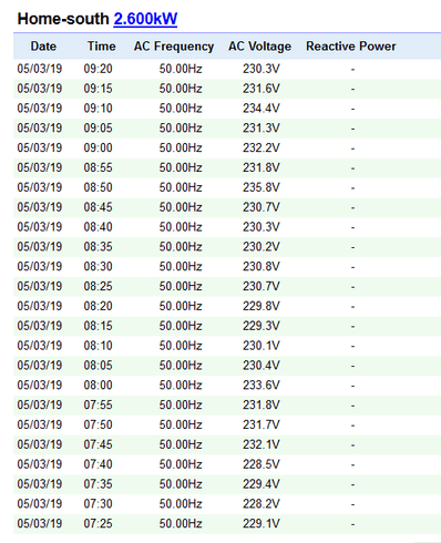

  • Aegle
Rouske schreef op dinsdag 5 maart 2019 @ 08:22:
Als ik de getallen vergelijk met de omvormer info op de layout van de webportal, lijkt het er op dat de getallen op PVOutput wel al afgerond zijn... ook al heb je die Decimals setting op none staan :(
De waarden lijken nu wel goed te worden weergegeven. De assen aangepast en het ziet er nu goed uit.
Echter, als ik de data in PVoutput vergelijk met mijn lokale data uit de sql-database, dan zie ik wel verschillen: De frequentie blijft in PVoutput constant 50,0Hz. in de tabel schommelt ie tussen de 49,96 en 50,02Hz:
| time                | v_ac  | frequency | p_reactive  |
| 2019-03-05 09:10:17 | 234.4 |     50.02 | -3.40282e38 |
| 2019-03-05 09:05:17 | 231.3 |     50.01 | -3.40282e38 |
| 2019-03-05 09:00:17 | 232.2 |     50.01 | -3.40282e38 |
| 2019-03-05 08:55:17 | 231.8 |     49.99 | -3.40282e38 |
| 2019-03-05 08:50:17 | 235.8 |     49.98 | -3.40282e38 |
| 2019-03-05 08:45:17 | 230.7 |     49.99 | -3.40282e38 |
| 2019-03-05 08:40:17 | 230.3 |     50.01 | -3.40282e38 |
| 2019-03-05 08:35:17 | 230.2 |     50.01 | -3.40282e38 |
| 2019-03-05 08:30:17 | 230.8 |        50 | -3.40282e38 |
| 2019-03-05 08:25:17 | 230.7 |     49.99 | -3.40282e38 |
| 2019-03-05 08:20:17 | 229.8 |     49.99 | -3.40282e38 |
| 2019-03-05 08:15:17 | 229.3 |     49.99 | -3.40282e38 |
| 2019-03-05 08:10:17 | 230.1 |     49.99 | -3.40282e38 |
| 2019-03-05 08:05:17 | 230.4 |     49.97 | -3.40282e38 |
| 2019-03-05 08:00:17 | 233.6 |     49.99 | -3.40282e38 |
| 2019-03-05 07:55:17 | 231.8 |     49.98 | -3.40282e38 |
| 2019-03-05 07:50:17 | 231.7 |     49.98 | -3.40282e38 |
| 2019-03-05 07:45:17 | 232.1 |     49.98 | -3.40282e38 |
| 2019-03-05 07:40:17 | 228.5 |     49.96 | -3.40282e38 |
| 2019-03-05 07:35:17 | 229.4 |     50.01 | -3.40282e38 |
| 2019-03-05 07:30:17 | 228.2 |     49.99 | -3.40282e38 |
Het typische is dat dit dezelfde data is die naar SE wordt verstuurd. Je zou verwachten dat die overeenkomt met wat er naar PVoutput wordt gestuurd. Overigens wordt zo te zien de reactive power niet mee gestuurd. Ik heb geen idee welk API-commando hiervoor wordt gebruikt...
Afbeeldingslocatie: https://tweakers.net/ext/f/vTM2lzImwgttrCdqPgbIHUYJ/full.png

  • Rouske
Heb het antwoord al ontvangen op het PVOutput forum (y)
De API-string die gebruikt wordt:
•https://monitoringapi.solaredge.com/equipment/[solaredge_site]/[inverter_serial]/data.csv?api_key=[solaredge_key]&startTime=2019-03-04%2000:00:00&endTime=2019-03-05%2000:00:00 1
Currently the Auto Uploader rounds extended values to 1 decimal, but will be updated to a max of 4 decimals on the next enhancement update.
