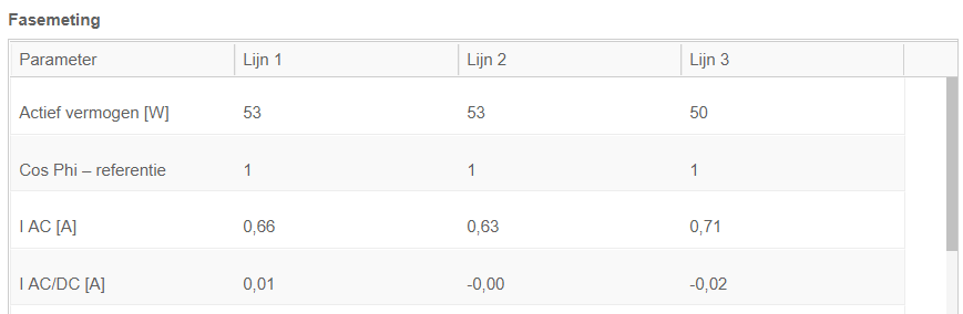

Bij mij geven L1 en L2 exact dezelfde active power waardes gedurende de hele dag,L 3 is anders.De total active power waardes kloppen hier wel mee, L1*2 + L3. Heeft iemand hier hetzelfde fenomeen als wat ik heb bij mijn 3 fase SE15K omvormer en onderzocht wat de reden kan zijn?
Gibson S-1, Godin Multiac ACS SA, Camps Cut 500S, Roland Jazz Chorus-120 , King Tempo II 607, TMS320C10, SAM4L
  • Rouske
  • Laatst online: 22:40
joozzt schreef op woensdag 20 maart 2019 @ 07:40:
Gebruik je hiervoor de standaard Auto Uploader van PVOutput?
Eventueel zelf al eens de 5-min data via de API-string opgevraagd?
Wellicht is het een foutje in PVOutput, zo had ik ook gemeld dat bij mij extended data niet werkte als ik ingelogd was. Is aangepast en werkt nu wel.
[ Voor 5% gewijzigd door Rouske op 20-03-2019 12:07 ]

  • Rouske
Zou het? Wat zegt het display op de omvormer?
  • joezzt
Kzal inderdaad morgenochtend maar eens kijken !
Maar in welk menu ? In status kun je wel optimizer data zien, maar niet de L1, L2 en L3 data geloof ik.
[ Voor 52% gewijzigd door joezzt op 20-03-2019 20:36 ]

  • Rouske
joozzt schreef op woensdag 20 maart 2019 @ 19:31:
Geen idee, wellicht weet @ApC_IcE dit?

  • ApC_IcE
  • Laatst online: 22:12
ApC_IcE
Aan elk einde zit een begin
Rouske schreef op maandag 25 maart 2019 @ 20:35:
Ik gebruik geen PVoutput meer. Ik zou ook niet weten waar ik per fase kan kijken. kan het wel even uitzoeken. kom ik op terug.
Edit: bedoel je dit?:
solar edge 1
solar edge 2
Dit is mijn systeem met 13 P404 op LG 365 met SE 5K (op moment van schrijven met donker weer)
[ Voor 21% gewijzigd door ApC_IcE op 26-03-2019 09:54 ]
  • Rouske
@ApC_IcE zo te zien bij jouw ook Actief vermogen van lijn1 en lijn2 identiek, @joozzt ziet dat dus gedurende de gehele dag in de 5-min data (zelf opgehaald via de API)..
En zijn vraag zoals je eerder kan lezen is of dit normaal en juist is.
Maar als het direct op de omvormer al zo is dan lijkt het mij correct, maar wel apart dat dit continu dus gelijk is voor lijn1 en 2, terwijl lijn3 dat dus niet is.
  • joezzt
Alle waardes van L1,L2 en L3 zijn anders , alleen active power is hetzelfde van L1 en L2. Lijkt me toch een bug ergens, zie hier de waardes van de solaredge API, ik denk dat L2 fout is ?
https://ufile.io/zq40f (CSV file)
De eventuele fout is maar klein natuurlijk... Zeker omdat het ook nog soms meer/soms minder is.
Fascinerend, heb de csv nog eens bekeken en nagerekend. Wat een mens al niet doet in zijn vrije tijd....
Blijkt volgens mij dat L3 reactive power eigenlijk die van L2 is...
En de Active power van L3 die van L2....
En dus de active power van L3 niet bekend is, maar berekend is in het nieuwe spreadsheet:
https://ufile.io/6qkir
Verschil: -0.3 % bij deze specifieke zon-productie.
[ Voor 40% gewijzigd door joezzt op 26-03-2019 17:22 ]

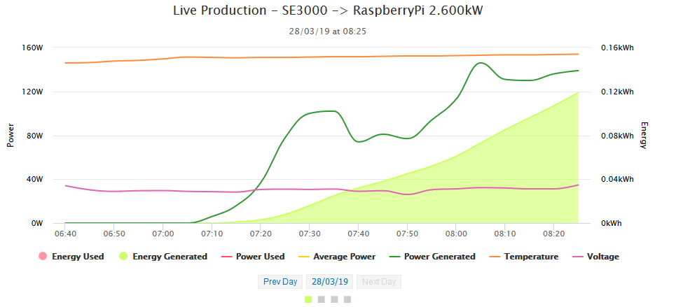

Kan het niet zo zijn dat er op fase 3 een verbruiker zit? Daardoor schommelingen in het aantal Volt? En dus ook wellicht amperage? Heb even bij mijn Solar Edge contacten gevraagd. Dit is heel normaal. Soms is de netspanning op fase 3 ietsje anders waardoor je dit soort dingen krijgt. Tevens is het te verwaarlozen maar als je bijv heel veel verbruikt op wat dan ook zakt het voltage ook iets in wellicht? Je zou het kunnen testen door bijv wen kookplaat of droger aan te zetten.
De solar edge verdeelt de opbrengst over de 3 fasen. Schijnt vanuit het net ook niet altijs precies hetzelfde te zijn. Als het aantal Ampere veranderd dan automatisch ook het Voltage zoiets bla bla
[ Voor 17% gewijzigd door ApC_IcE op 26-03-2019 20:23 ]
  • joezzt
Zeker, maar het probleem is dat de waardes die de api teruggeeft, die ook netjes overeenkomen met de waardes van de exported csv van de monitoring portal, niet kunnen kloppen naar mijn idee.

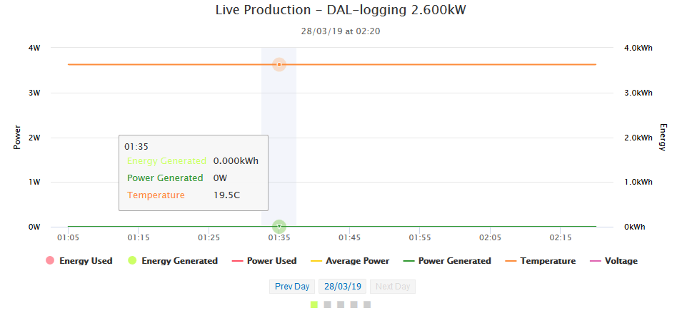

Nog meer die afgelopen nacht van 1:00 tot 3:00 geen data hebben op PVOutput?
  • Aegle
  • Laatst online: 00:28
klump4u schreef op woensdag 27 maart 2019 @ 17:19:
Ja, nou je het zegt. Vanaf 01:05 komt er geen (extended) data meer door van een systeem (DAL) wat bij mij 24 uur per dag logt. Ik zie dat ie ook niet meer terug is gekomen. Straks even nakijken! Mijn display van DAL registreert wel gewoon...

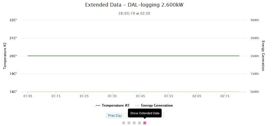

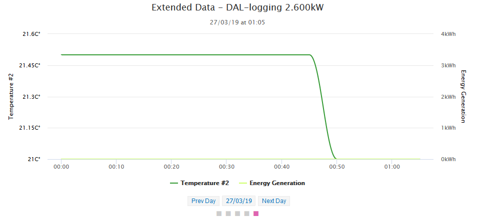

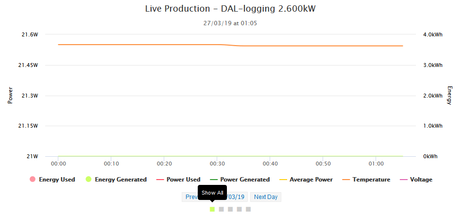

Aegle schreef op woensdag 27 maart 2019 @ 17:30:
Van mijn andere PV-logging weet ik het niet, want die logging bij PVoutput stopt nadat de omvormer stopt.
Ik heb ook DAL lopen maar daarnaast ook nog een pi met Domoticz en die heeft hetzelfde gat in de logging.
  • Aegle
klump4u schreef op woensdag 27 maart 2019 @ 19:53:
Het rare is dat ie dat vannacht weer heeft gedaan. Ik mis gewoon de logging van overdag :?
Gisteren sinds mensenheugenis de DAL gereboot, maar daar ligt het waarschijnlijk niet aan. Ik heb ook geen mailtje van PVoutput gekregen dat ie off-line zou zijn, wat ik normaal wel krijg.
DAL van 27-3:
Afbeeldingslocatie: https://tweakers.net/ext/f/za3VlO8WRAK4J2CNXrObp9VI/full.png
Afbeeldingslocatie: https://tweakers.net/ext/f/8vwQxNs64BlKp9jOC43IfhIU/full.png
DAL van vandaag, 28-3:
Afbeeldingslocatie: https://tweakers.net/ext/f/dCy9xwQ9zTS2pvUWIgDDZdkw/full.png
Afbeeldingslocatie: https://tweakers.net/ext/f/yIunRJRZzw25lqaL639BB2V1/full.png
En, ter vergelijking, de logging van de RPI:
Afbeeldingslocatie: https://tweakers.net/ext/f/C7cg7sJdBBLzAMm1663F7eU6/full.png
Ik had verwacht dat de logging van DAL vandaag gewoon 24/7 door zou gaan lopen, maar dit is wel een heel vreemd gedrag.
33 x ET Solar 270Wp = 8910Wp @ SMA Sunny TriPower STP 8000TL-20 Live: PVOutput | Anker SOLIX Solarbank Max AC 7 kWh
