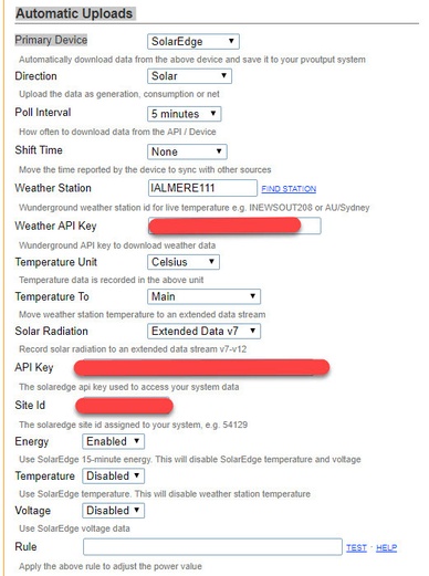

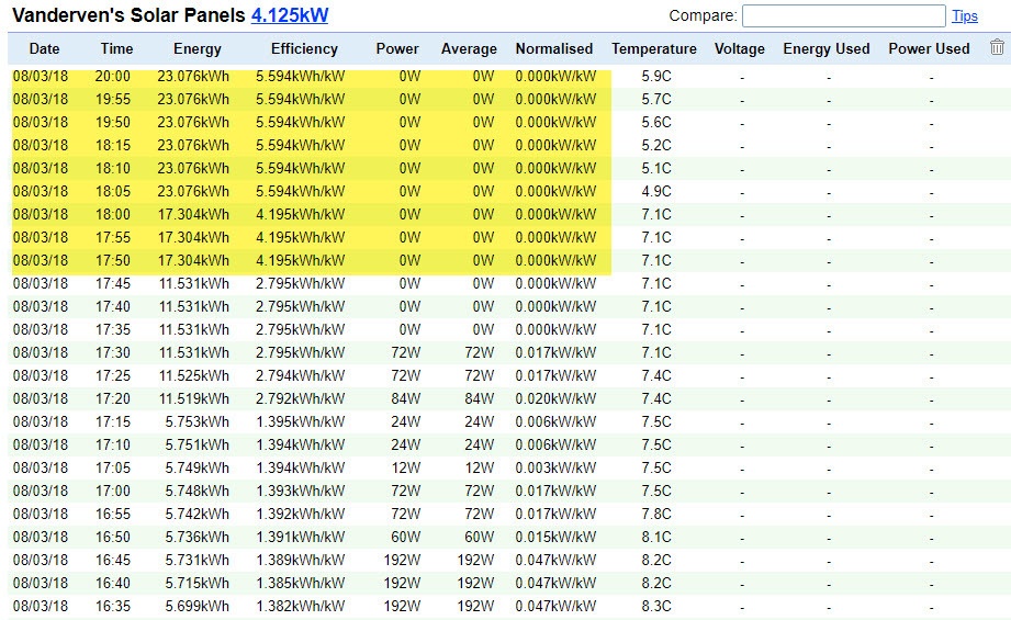

  • pvdven
  • Laatst online: 11-10 22:17
pvdven
Testen maar.....
Hallo allemaal,
Sinds 27 februari 2018 hebben wij zonnepanelen op het dak liggen. (Panelen: 15 x Trina Solar 275 wp Poly / Omvormer: SolarEdge SE3500)
Ik laat via de API van SolarEdge mijn data automatisch uploaden naar PVoutput.org met de onderstaande instellingen.
Instellingen PVoutput.org
Gisteren zag ik dat aan het einde van de dag Energy op een met grote stappen steeg terwijl de Power op 0 wat staat. (zie shermafdruk hieronder) En dit heb ik een dat of twee geleden ook al een keer gezien.
Kan iemand mij uitleggen hoe dit komt? Alvast bedankt voor de reacties
Link naar de gegevens op PVoutput.org
PVoutput screenshot
[ Voor 7% gewijzigd door pvdven op 09-03-2018 10:27 . Reden: Directe link naar PVoutput ]
