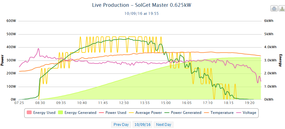

Even een vraagje. Ik heb thuis 25 panelen met 2 solaredge omvormers. Nu het weer mooi weer is ben ik weer een beetje de opbrengsten in de gaten aan het houden. Hier valt mij de laatste paar dagen iets raars op. Gisteren avond had ik een opbrengst van rond de 43kWh. Nu keek ik vanochtendd en stond de opbrengst nog maar op 40.16 kWh. Net een aantal minuten geleden stond de opbrengst van gisteren nog "maar" op 34 kWh. Iemand enig idee hoe dit kan. Dit gaat nu zo bijna iedere dag. Op de portal van solaredge veranderd er niks kwa opbrengsten.....
Mijn systeem: http://pvoutput.org/list.jsp?userid=41175
  • RobbyMoody
  • Laatst online: 03-11 09:50
Dat komt omdat een dag later je perfecte curve plots is veranderd in een oscillerend patroon. Ik heb dit nagevraagd bij PVOutput. BB zegt dat er geen 'post-processing' van de informatie is en dat dit rechtstreeks van de Solaredge API komt.
Ik heb het zelf ook en snap nog niet goed hoe dit kan. Ik heb overigens ook 25 panelen met twee Solaredge inverters. Misschien heeft het te maken met twee inverters op 1 system-ID.

Ik vermoed dat PVOutput de outputs van de twee omvormers door elkaar houdt. Je kunt bij PVOutput volgens mij nergens instellen van welke omvormer hij de outputs moet ophalen.
Dat "there is no post-processing of the data" verhaal vind ik eigenlijk een zwaktebod. Ze zouden er juist eens een uurtje aan moeten gaan zitten om die koppeling functioneel op orde te krijgen :X Met een beetje post-processing zouden ze die twee omvormers prima uit elkaar moeten kunnen houden mijns inziens.
[ Voor 13% gewijzigd door Jerrythafast op 07-05-2016 10:28 ]
  • joep1222
  • Laatst online: 02-11 22:05
Het vreemde is nog, 6-5 is het bijvoorbeeld wel goed gegaan. Niet iedere dag gaat het dus fout

Misschien beter om 2 losse systemen te maken en een parent systeem.
  • RobbyMoody
Ik corrigeer de waarde nu maar handmatig aan de hand van de opbrengst van mijn kwh-meters...

Nadat ik mijn waarde van gisteren handmatig had aangepast is hij wederom automagisch verlaagd door PVOutput naar 28 kwh (moet 33 zijn...).
Edit: en nadat ik hem opnieuw heb aangepast nu nog lager: 27.9!
[ Voor 19% gewijzigd door RobbyMoody op 08-05-2016 12:42 ]

Ik weet niet hoe solaredge werkt maar als het gaat doe je iedere omvormer apart naar PVoutput met ieder een aparte pagina(is dan beide child), dan maak je een totaal systeem aan op pvoutput als parent en die laat je de data van je twee child systemen ophalen.
  • RobbyMoody
De Solaredge portal voegt de outputs van beide systemen samen. Je krijgt geen overzicht van de afzonderlijke inverters, in ieder geval niet voor mij als 'eindgebruiker'.
De enige mogelijkheid lijkt dan om de installateur twee afzonderlijke systemen te laten aanmelden bij Solaredge. Ik ga dat in ieder geval niet doen...

Dus dan weet je nooit wat ieder systeem afzonderlijk doet als je geen andere meting hebt.
  • RobbyMoody
Dat klopt maar ik heb op elk systeem een kWh-meter die wordt uitgelezen door een Homewizard met Energylink...
33kWh/12kW Sigenergy thuisbatterij/Gateway/9.09kWp PV

Ik ga denk ik vragen om mijn 2 systemen apart te registreren. Maar ik vroeg mij af: wat kan een reden zijn om dit juist niet te doen?
De portal van solar edge gebruik ik nauwelijks sinds pv output.

Ik log mijn Soladin 600 set op onze schuur al een tijdje naar volle tevredenheid met SunProfit. Dit mooie programma draait op mijn file-server. Ondanks dat ik tevreden ben, ga ik het toch anders doen. :P Ik ben al een tijdje aan het spelen met een paar ESP8266 bordjes en met de beschikbare resources (Solarmeter, Solget, SolaDin library en esp8266-pv-logger op Github) en een steile leercurve is dat prima te doen.
Het uploaden naar PvOutput gaat ook prima, maar ik vraag me af wat nu gebruikelijk is voor bijvoorbeeld de V2 (Vermogen) en V6 (Spanning panelen) waarden. Is het gebruikelijk om 1 x per 5 minuten deze waarden uit te lezen en dit te uploaden of is het handiger/beter/verstandiger om deze waarden elke paar seconden te loggen en dan hier per 5 minuten de maximale waarde van te nemen. De gemiddelde waarde van het vermogen wordt door PvOutput berekend, dus dat is niet nodig.

Voor vermogen zou het misschien inderdaad wel leuk zijn de max te nemen, al is het 'eerlijker' om gewoon een momentopname elke 5 minuten te nemen, anders geeft je Power grafiek een wat optimistisch beeld. Ik zou min en max per 5 minuten in de extended data zetten.
Voor paneel spanning zou ik een momentopname per 5 minuten doen, of een gemiddelde. Niet de max, dat zegt niet zoveel.

Einoël schreef op zaterdag 10 september 2016 @ 13:42:
Daarmee los je wel 1 ding op; de soladin gaat één cijfer minder achter de komma dan PVoutput. Door de average te pakken kan je dat cijfer toch vullen en voorkom je de gekke gele lijn:
Afbeeldingslocatie: https://tweakers.net/ext/f/1UNqi3P0wVpzP7UHhNCiIWQG/thumb.png
Binnen SolGet heb ik dit bewust niet opgelost, omdat het niet altijd wenselijk is om vaker dan 5 minuten te scannen. Solget is niet echt snel doordat het een bash script is...
